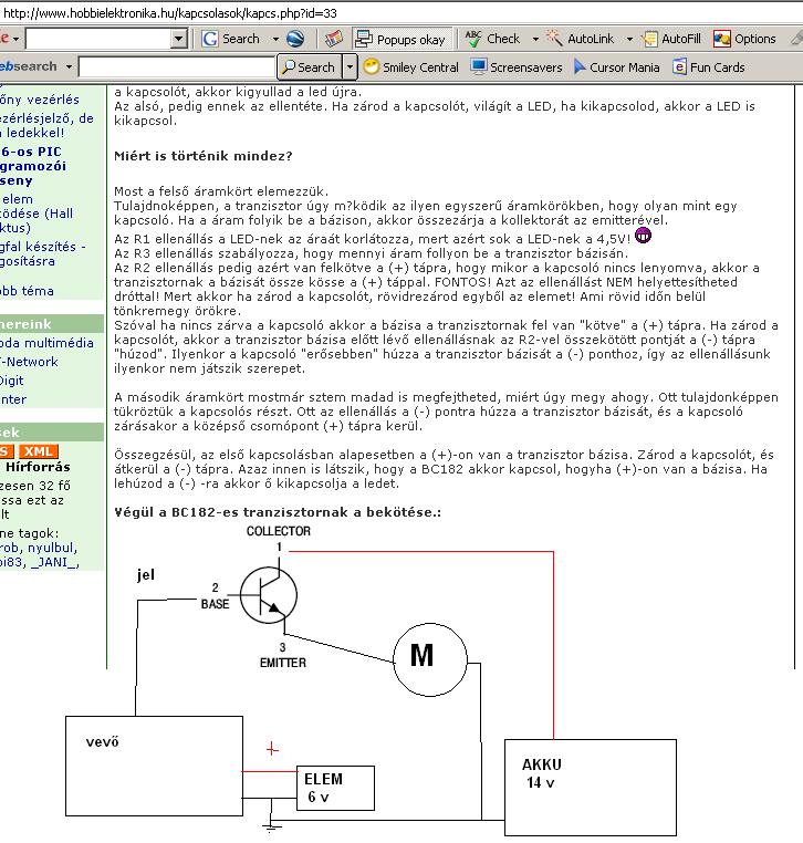

Sziasztok nekem egy olyan kapcsolás kéne hogy kap egy kisebb áramot 1-6voltot akkor akkor átengedi magán az áramot ami kb 12-20volt.

(#) Topi válasza burkus hozzászólására (») Dec 29, 2005 /
A te barátod a tranzisztor! Erre találták ki
Csak feltétel, hogy mondjuk a két körnek azonos legyen a földje. Szóval az 1-6 V-osnak ugyan az a közöspontja mint a 12-20V-osnak.
Ha ez nem jó, és galvanikusan leválasztottnak kell lennie, akkor meg lehet kapni kis 2V-os reléket.
Ha ez sem jó, akkor van optocsatoló. A ledet megtod hajtani azzal a kis fesszel, és az optocsatoló tranzisztorával meg tudsz hajtani egy nagyobb teljesítmény tranzisztort ami meg a 12-20V-ot kapcsolja.

(#) burkus válasza Topi hozzászólására (») Dec 29, 2005 /
Egy távirányíróhoz ami nem tudom pontosan hány voltot ad ki de 1-6között van és amihez kell egy távirányítós autó aminek 12-20volt kell.
Lehet hogy nemjól fogalmaztm.
ehez kéne egy kapcsolás

Edszerű olyan kapcsolás kell ami ha kisfeszültséget kap a vevőtől akkor egy aksitol átengedi a 14-vltot a motornak szerintem ezt edszerűen meg lehet oldani tranzisztorral lehetőleg ne keljen sokminden hozzá

Nagyon edszerűen ha kap 3-voltot és 14et és legyen egy kinenete tehát kap 3voltot akkor a tizennégyvoltot átengedi a kimenethez
(#) burkus válasza burkus hozzászólására (») Dec 31, 2005 /
Ennek a vevője 6vltal működik én ennek egy elemröl adnék áramot és amit kiad az szerintem 3-volt körül van
és ha kiadja a 3voltot akkor egy aksiroll a motorra kapcsolja a 14-voltot

(#) Sebi válasza nyulbul hozzászólására (») Feb 1, 2006 /
Ez a tranzisztoros kapcsolás 6V-tal vezérelve 5,3V-ot ad a motornak! Nézd meg mit rajzoltam burkus, az értékek tájékoztató jellegűek, mert nem írtál áramfelvételt a kapcsolandó fogyasztóhoz.

Szerintem fogj egy 5V-s relét és már kész is.
