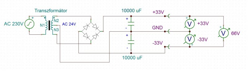

Azt szeretném kérdezni puffer után milyen értéket kell mérnem ami meg felelő mert mikor a gnd-vel mérem a kor jó az érték de mikor a (+-) mérem a kor mutat magasat .Három szálas a trafóm 2x29V 300W,Vagy avval az értékel nem kel foglalkoznom.
(#) reloop válasza vitéz hozzászólására (») Júl 21, 2011 /
A 2x29V szekunder feszültségből a terheletlen puffereken +/-40V fog megjelenni. Volt ilyen trafóm hídhoz, kipróbáltam, működött, csak nagyon komoly hűtés kellett hozzá. Bővebben: Link
A voltmérőddel lehet gond, vagy hálózati feszültség lökések tréfálnak meg. Mint előttem is ajánlották, köss a pufferekre terhelést, 10k ellenállást például.

Kérdés:
ha a -/+rá mérek annak kell 40V mutatni?
A mérés így néz ki.
Esetedben az AC 2x29V, a voltmérők a 33,33,66 helyén 40,40,80 V-ot kéne mutassanak.
(#) vitéz válasza reloop hozzászólására (») Júl 21, 2011 /
Köszönöm így már tényleg értem .Ez volt az egészbe a problémám .Így mér meg nyugodtam hogy rá köthetem.Mert idáig 12v hajtatom és nem volt valami élvezhető hangja,kevés volt neki a 12v szerintem.Még egy szer köszönöm a segítséget.

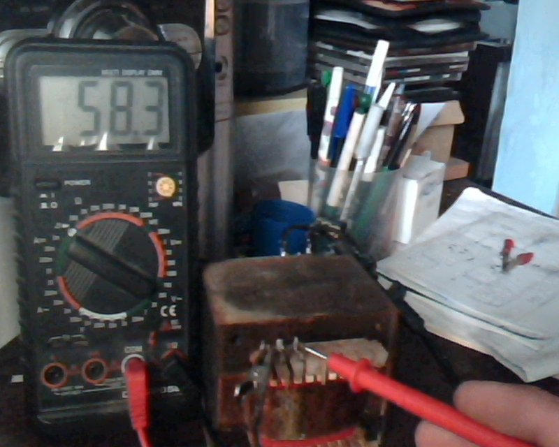

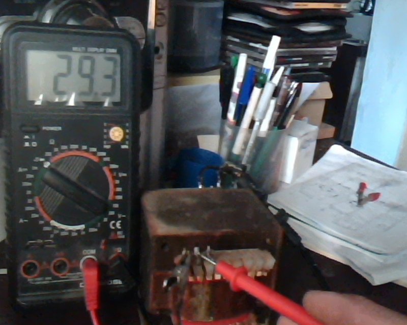

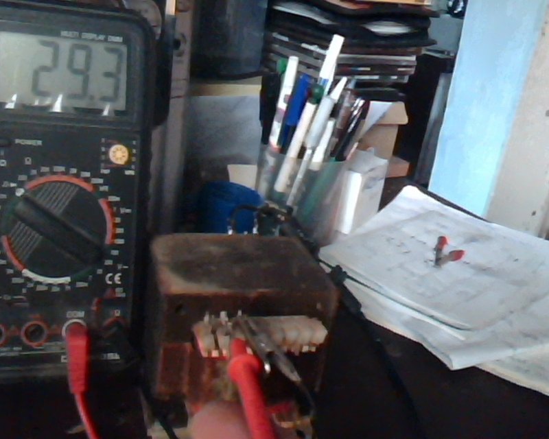

Találtam egy jobbnak tűnő trafót a merésről mellékelek képet ,segítene, hogy ez jó lesz e hozzá :köszönöm:
A trafó feszültsége elég magas, de meg lehet vele próbálni. A kivezetésnél meg kéne nézni, a szekunder huzalátmérőjét. A fotó alapján nehéz megállapítani. 0,8-1mm kéne, hogy ne melegedjen túlságosan a trafó.
A szekunder huzalátmérő 1mm.meg néztem.
Akkor hagy szóljon

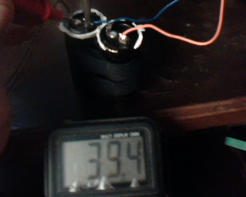

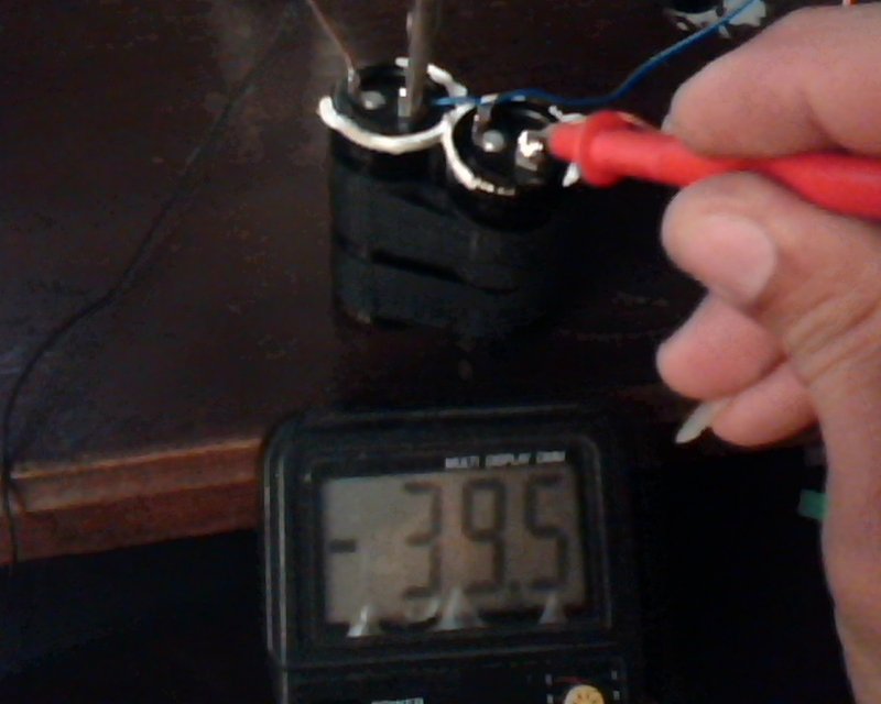

pufferelés után ilyen értéket mutat 2x20000uf van rajta . Ezt nyugaton rá köthetem? Mert kicsit ijesztő. Ebbe még kezdő vagyok.Jól jön a szakmai tanács.
Nincs ebben semmi ijesztő. 60W izzó legyen a trafó előtt, polaritás helyes legyen a bekötés és kellő hűtés kapjanak az IC-k, ügyelve, hogy az IC hűtőfüle a negatív tápon van. Hangszóró nélkül a kimeneteken 0V egyenfesz. lehet bekapcsolás után.

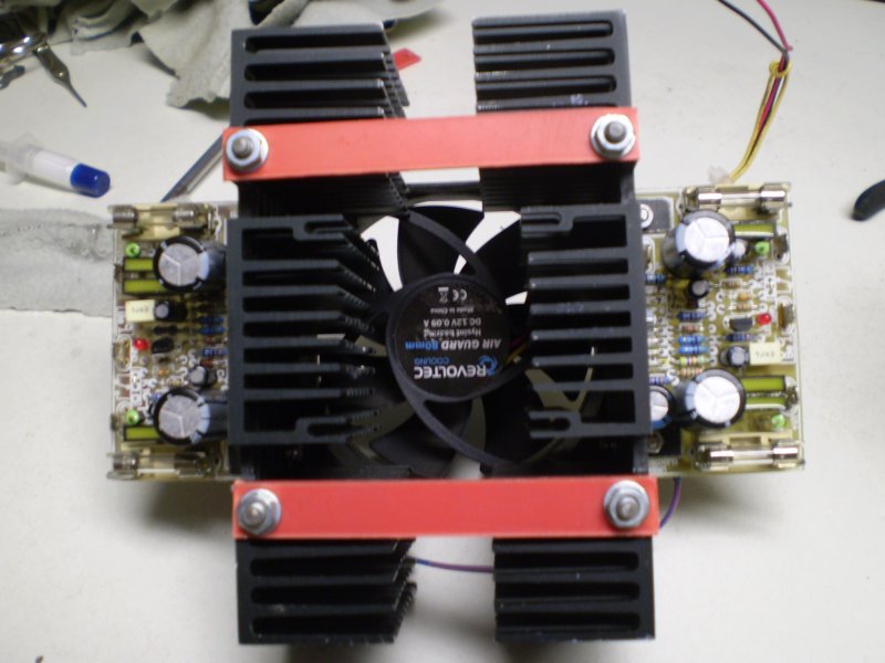

Hello. Régebben csináltam egy hidalt 2 IC-s erősítőt. eddig szigeteletlenül volt egy bordán egy alutömbbel. A bordát venti hűtötte. Jó is volt ez a hűtés mert az IC kézmelegnél jobban nem melegedett. Annál inkább a trafója ami kicsi volt neki. Így szert tettem egy hifi kasznira amibe csináltam egy klaszz 500W-os trafót amivel terhelésen se esik 35V alá a tápfesz. Emelett megkapta a hifi gyári bordáját amire úgy szereltem hogy :IC-->szigetelés-->alu lap-->borda. A csavarok feje alá pc táőban levő műanyag alátétet tettem. Az elszigeteléssel nincs is baj viszont az ic nagyon forró és a borda lassan melegszik át. Az IC egész felülete felfekszik a szigetelésre és az alukra de mégis. Az IC sokkal melegebb mint a borda. Esetleg nem lehet hogy a szigetelő vasrag vagy nem tudom és azért nem adja át a hőt? Ettől függetlenül nagyon jól működik a cucc csakhát buliba így közbe fog lépni a hővédelem. Próbáljam meg más szigetelővel? Esetleg sütőpapír? Mivel szilikonból nincs két ekkora darab és csillámom sincs Ja és van hővezető paszta is alatta.
(#) reloop válasza peter1995 hozzászólására (») Júl 23, 2011 /
„Az IC egész felülete felfekszik a szigetelésre”
A helyes sorrend: IC, alu (hűtőtönk), szigetelés, hűtőborda.
40x40x5 mm alu hűtőtönköt használok, az vált be. A hűtőtönk és a borda közé sajnos be kell szerezz szigetelő anyagot. Szilikon lap, vagy csillám is lehet.
(#) peter1995 válasza reloop hozzászólására (») Júl 23, 2011 /
Értem. Alurudtam van akkor abból csinálok tönköt mert most csak egy alu lap van. Szigetelőnek esetleg valami más nem jó?

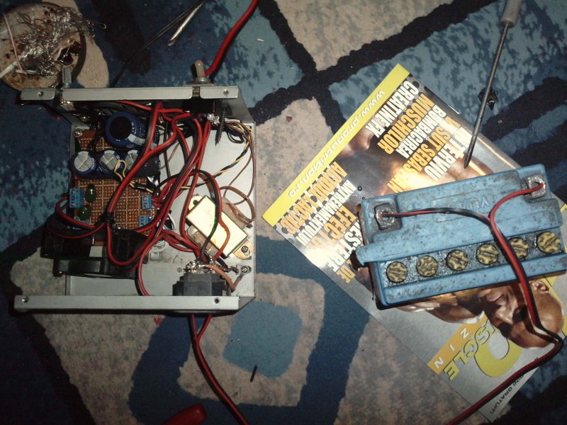

Hali. a TDA7294 sajna becsodolt. Utanna fogtam valami egyszerubet ez >> http://www.hestore.hu/prod_10028715.html volt. Kurta jol szol. Orulok is. Meghozta az onbizalmam. Lehet nem pont ide tartozik de most nagyon jo kedvem van. Vegre megcsinaltam) Eleg jol sikerult bedobozolni is ) es 2 aram bemenetel van 1 220 a trafohoz. 1 meg egyenest a taphoz Auto/Motor aksirol. Am koszi az elozo segitsegeteket. Kozeljovoben ujra belevagok a TDA 7294 nek. Hali
