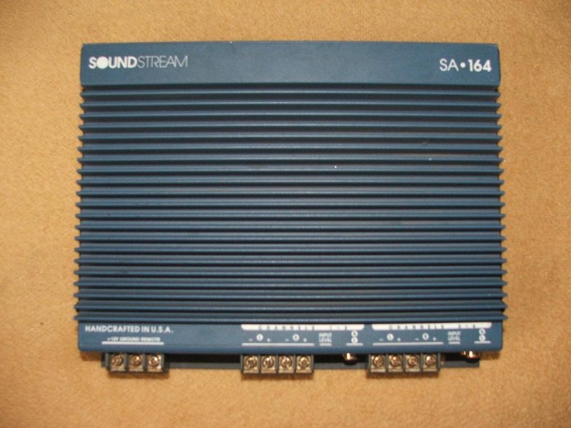

(#) GyurikaBx válasza Skyline hozzászólására (») Júl 24, 2011 /
Van nekem egy soundstream erősítőm eladó tipusa: sa-164
, ha már erősítőt akarsz venni, nem tudom mekkora teljesítmény kell ez 4X45watt 4ohmon hídban 2X120watt 4ohmon 12.000-ért.

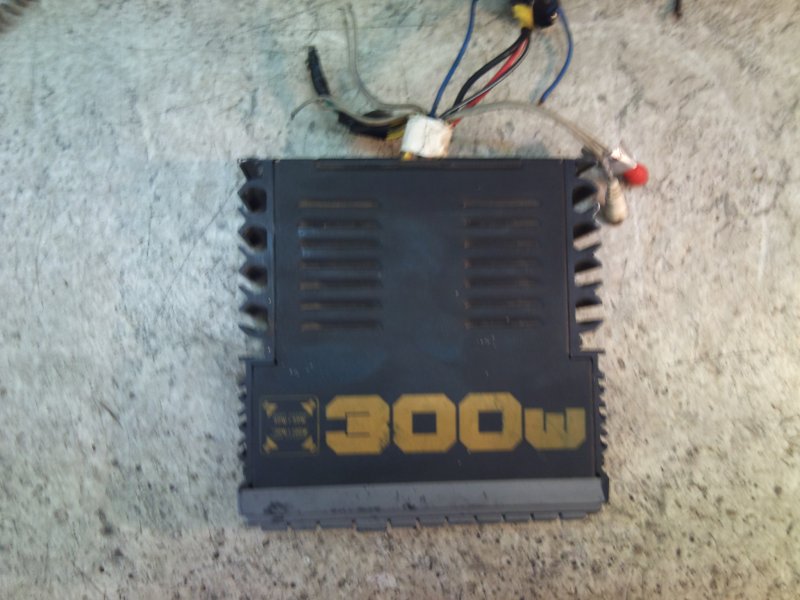

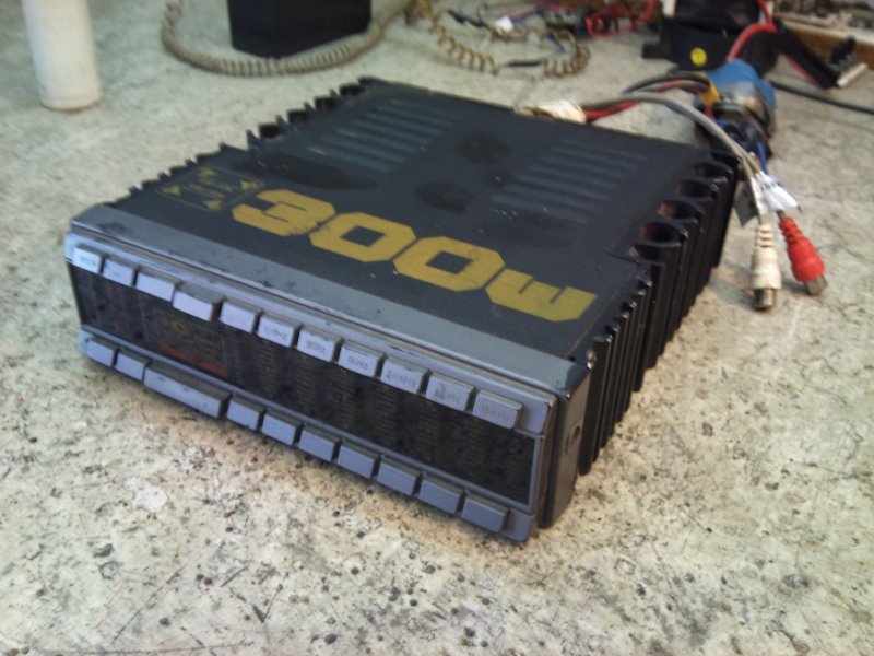

(#) EcoPityu hozzászólása Júl 25, 2011 /
Tesókáim...
Ha már itt ennyire feljött ez az autótranszformátoros teljesítmény"növelés" (lehet, így is jobb mint egy 1562), akkor már túrtam egy kicsit, és elővettem az én jókis ezeréves DIN méretű EQ-s Booster-emet.
Ez is kimenőtrafós, az egyik oldal köhög, és jó lenne megmókolni végre...
Az elvről tudtok-e valami pontosat, mert ahogy szétnyitottam, elég káosz... Olyan mintha a kimenettel még sorba jönne a szekunder feszkó, és így lesz izmosabb. Egy síma ellenütemű végfok megspékelve a kis k.b. 30VA-es trafóval!
Sajna semmit nem találok kimenőtrafós autóerősítőkről a neten, még ezt a SAL-os vacakot sem szedte szét senki, hogy lerajzolja... Pedig az segítene!
Szörnyű!

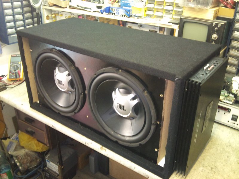

Nem is mondtam, mi lett a sorsa az MNC-nek...
1 napig volt a Corsa-ban!
DB jam CD 34-es track "gyönyörűen" szólt rajta, és még a "cadilac vagy mi?" szám főleg!
Csak én nem hangnyomásra , hanem zenét hallgatni készítettem volna a rendszert... Háát kiesett belőle gyorsan!
Visszakerült a kis bandpassom, és, mivel nem adtam el a jó kis Dragstert, hanem megjavítottam, most az hajtja... Széjjel!
(#) pinyó39 válasza EcoPityu hozzászólására (») Júl 25, 2011 /
Ha legközelebb valaki beállít egy ilyen rossz trafós erősítővel akkor a belét nem a MÉH-be viszem hanem eljöhetsz érte és kirajzolhatod mindannyiunk okulására.

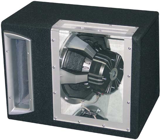

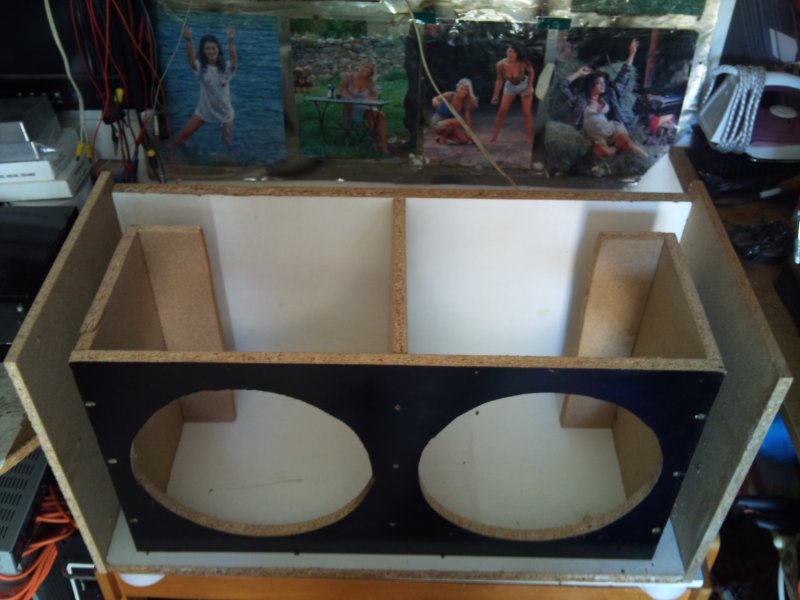

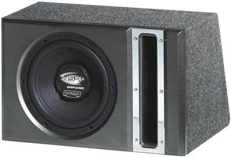

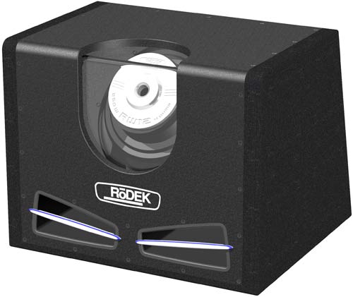

(#) oregtamas0202 válasza EcoPityu hozzászólására (») Júl 25, 2011 /
Üdv !
Ha elfogadsz egy tanácsot , akkor döntött hátlapot csinálnék (kissebb helyigégy), ami az ülés háttámláját követi .
Valamint a reflex nyilás két befelé fordúló darabját elhagynám és a nyilást hátúl párhuzamossá tenném a hátlappal.
A reflex nyilés hátlaptól való távolsága pedig a nyillás szélességével azonos legyen.
Gondolom a reflex nyilás méretét számoltad?
Öreg T.
(#) EcoPityu válasza pinyó39 hozzászólására (») Júl 26, 2011 /
Tegnap úgy felhúzott,(van egy szegmense az autóerősítőknek,amit homály fed a számomra) hogy eldöntöttem, kirajzolom!
Azért köszönöm a felajánlást!
(#) EcoPityu válasza oregtamas0202 hozzászólására (») Júl 26, 2011 /
Szia T!
A hangfal (főként a reflex nyílás) méretét a net-en egy másik JBL GT 5-12 dupla ládáról koppintottam. Bár ott egy térbe dolgozott a két JBL és dupla széles volt a nyílás, ezt osztottam ketté a külön rekeszeknek, ha már ketté van osztva a láda... Az űrtartalom pedig a JBL gyári ajánlása alapján ~ 50liter/ hsz.
Amúgy a műhelyemben jól szólt, minden frekvencián, az is igaz, hogy az vagy 10 légköbméter, nem 2 mint a Corsa...
Sajna átfaragni már nem fogom, mert a szerszámok sem fértek be tőle, megmarad "buliládának"!
(#) oregtamas0202 válasza EcoPityu hozzászólására (») Júl 26, 2011 /
Üdv !
Mivel több márkánál láttam az ajánlott megoldást , így mertem ajánlani.
Öreg T

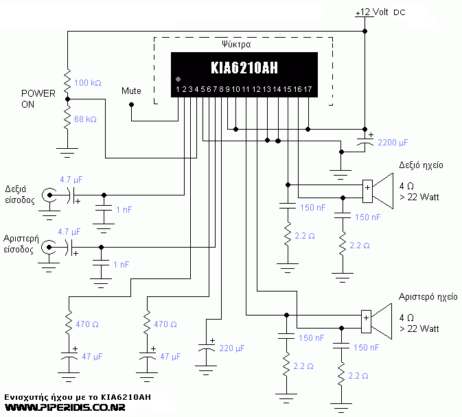

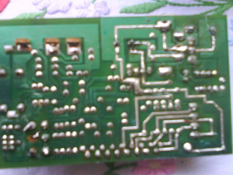

(#) subwoofer220 válasza Kovidivi hozzászólására (») Júl 26, 2011 /
Szia Sajna tévedtem, mégse szól az erősítő! EZZ
A diódát beleraktam,akkor szólt,de megint elérkezte az csinálni hogy, 10-15 percet kell várni (bekapcsolás után) aztán 5-7 másodpercig recseg és jön a zene..
Raktam fel pár képet,hátha megtalálaod a probléma okát!
(#) EcoPityu válasza kiss1999 hozzászólására (») Júl 26, 2011 /
Egy ilyet köss rá ha lehet, hangerőszabályzó nélkül nem lesz jó!
(#) EcoPityu válasza subwoofer220 hozzászólására (») Júl 26, 2011 /
/jó lett volna, ha az a teló tud MAKRO üzemmódot.../
Itt az IC-d adatlapja, ellenőrizd, hogy a tápfeszültség a VCC lábakon megvan-e (12V), és a hangszóró kimeneteken van-e féltáp (közel 6V)! 11,12,15,16...
Ja, és a 4-es lábon van-e minimum 3V!
Pityu
(#) emmzolee válasza subwoofer220 hozzászólására (») Júl 26, 2011 /
Az ic-t 2 helyen lehet elindítani, és le állítani. Ez az 1-es, és a 4-es lába.
Szerintem a hibát is itt keresd.
Az 1-es lábát szokták némításra használni.
Beteszek egy kapcsolási rajzot, ezen látni fogod, hogy a 4-es lábnak hogy állítják elő a működéshez szükséges feszültséget 2 ellenállással. Lehet nálad ezen a lábon kicsi a feszültség, és nem tud be kapcsolni az ic.
2 oka lehet. Az áramkörödben lévő ellenállás kontakt hibás, vagy a tápfeszültséged kicsi. Ha a tápod kicsi, akkor méretezd át az ellenállás osztót, hogy a kisebb tápról is meg legyen az ic lábán a 3V.
Ha az 1-es láb okozza, akkor azzal is bánj el ugyan így.
