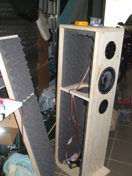

(#) Bassmester válasza blackdog hozzászólására (») Júl 31, 2011 /
Vedd ki a szivacsot a dobozból mert annak ott semmi keresnivalója nincs, csak a térfogatot csökkenti ami a mélyátvitel rovására megy
Ha a reflekciókat akarod csillapítani, akkor rakjál a dobozba a hátsó falra (esetleg mindegyikre) egy réteg vattát, vagy vatelint.

(#) blackdog válasza Bassmester hozzászólására (») Júl 31, 2011 /
Más meg eddig pont arról papolt, hogy kell bele a szivacs. Nem volt olcsó és ragasztva van.
Ha mozog a membrán, akkor hangerőt kéne produkálnia.
Ha nincs hangerő akkor rossz a doboz.
Milyen mélynyomó van benne? Méretezve lett, vagy csak megépítve? Zárt vagy reflex? Kép van róla?
2x 10.000 µF/63V kondi van rajta. (fájt mikor kifizettem)
Mivel páran fikáztak szigeteltem mert fenyőből van. 1m magas és 29x25 cm.
Pl. yello mp3 esetén viszonylag korrekt a mély, de pl. youtube esetén gáz.
A térfogata az megvan így ránézésre.
