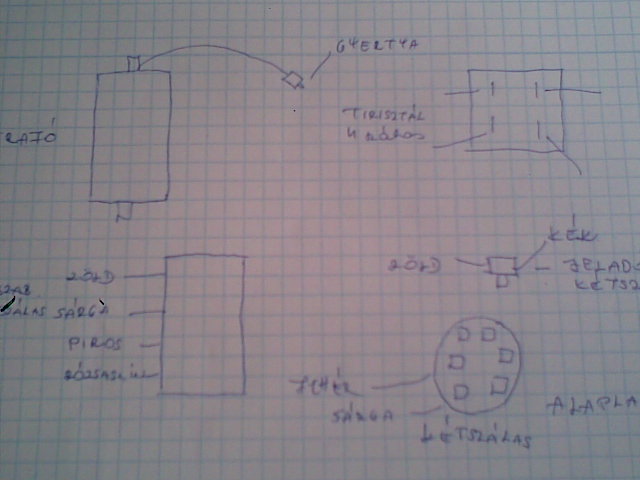

Sziasztok ,segitséget szeretnék kérni,ehez, a rajzhóz bekötésben!!!
Szerintem a sárga a világítás, ez megy a fesszab. sárgára, a zöld a fesszab-nál és jeladónál is test, a kék pedig a jelbemenet az elektronikához. A fehér a nagyfesz bemenet az elektronikának. A piros megy az aksira. Sajnos a 4 szálas elektronika bekötést nem tudom. Persze a többi sem 100-as amit írtam,

Kedves Vaszkan 37!
Ádáz kutatómunkával sikerült behatárolni a HY050606 típusjelű gyújtásvezérlő csodadoboz funkcióit , még a steckert is elvagdosta a ,,szerelő,", a következőket csinálja a kütyü: bekapcs-40-50mA, óriási szikra, vezérlőtekercs nélkül--nem Hall genes--utána szép lassan lemegy az étvágya egészen 5-6 mA-re. Tehát rossz. Belemászni nem tudok, ki van teljesen öntve. Legszívesebben egy optokapus szerkót tennék rá,/Casalini Piacenza háromkerekű mopedautómra már építettem évekkel ezelőtt, működik/ de az optokaput nem nagyon tudom elhelyezni e pillanatban. Ha erre van valami tipped, ezer hála. Üdv.

Ezen a verdán jeladónak van egy mágnesre épült tekerenc, kb. 140 ohmos, tehát sokmenetű lehet. A lendkeréken 1 cm körüli lágyvas lemez található, a forgás révén indukál jelet. Ők hibátlanok. A dobozba nem tudtam belemászni, csontig be van öntve katyvasszal. Valami jó kis IC-s, FET-es dologra gondoltam, bár 1952 óta a csövekre esküszöm, (akkor kezdtem döngölni a rezet) jelen esetben elektroncsővel még nehezebb lenne megoldani ezt a gondot...U.i.: gyötrelmesen bevallom, a motorbütykölést e pillanatban kezdőfokon ugatom. Üdv.
Akkor ha még gyújtó tekercsed is van akkor nyert ügyed van. Sima CDI kell neked.
