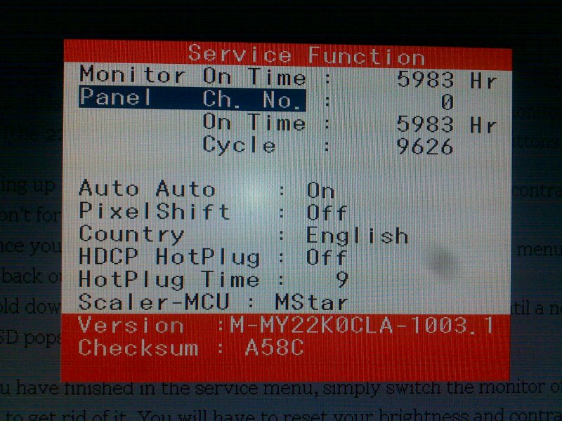

Egy picit lehet, hogy off lesz, olyan kérdésem lenne, hogy beléptem a monitorom service menüjébe és pár dologra kíváncsi lennék. Mit jelent a Cycle? Ugye nem a tervezett elavulást? Továbbá a pixel shift és HDCP hotplug funkciók is érdekelnének, hogy azok mire jók. Remélem tudtok válaszolni a kérdésekre ![]()
A pixel shift tulajdonképp egy szolgáltatás amely a kép beégését hivatott megelőzni, bizonyos időközönként ha minden igaz mozgatja a képet 1 pixel eltolással de ez nem észrevehető. A HDCP Bővebben: Link. A cycle pedig passz.

A cycle a ki/bekapcsolások (helyesebben, a készenlétből normál üzembe váltások) száma.
