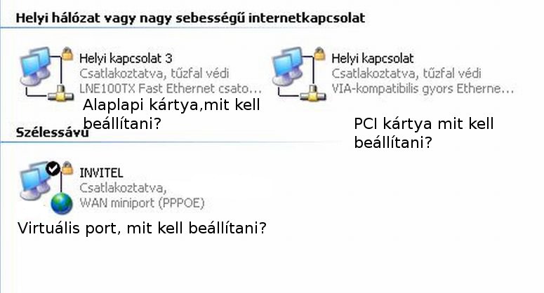

(#) belfi2 válasza belfi2 hozzászólására (») Aug 4, 2011 /
Szóval senki nem tudja hogy kell ezt a WAN miniportos szutykot beállítani?

(#) didyman válasza belfi2 hozzászólására (») Aug 4, 2011 /
Töröld a hidat. Szedd le az analogx proxiját (ezen a néven gugli), tedd fel, az ikonját húzd az automatikus indításba. Az IP-k értelemszerű beállogatása (lásd írtak), után menni fog. Az XP hídjával generális bajok elő-elő fordulnak, én párszor szopogattam vele, volt olyan is, hogy működött jól, de proxival meg mindig.

(#) belfi2 hozzászólása Aug 5, 2011 /
Ne haragudjatok hogy ilyen értetlen vagyok de engem nagyon zavar az a mini port.Az anolgyx leírását nagy nehezen sikerült megszereznem de mindig elakadok a miniport beállításnál.
Elnézést az kimaradt hogy csak Crosslink kábel van, a módosítás nem lehetséges mert be van építve a falba.
(#) didyman válasza belfi2 hozzászólására (») Aug 5, 2011 /
De miért? Semmi dolgunk vele. Ahova az Invitel modem dugva van, azt a hálókártyát nem abajgatjuk. De érdemes a tulajdonságai között a TCP/IP és minden más elöl a pipát kiszedni. A másik gépen a kártyára belövöd a fix IP-t pl. 10.0.0.1-re, ahogy az analogx leírása említi és az alháló maszkot. A másik gépen a kártyához 10.0.0.2, átjárónak 10.0.0.1. Eztán előszeded az internetbeállításokat, kapcsoalt fülön alul a LAN beállítása, automatikus érzékelést, proxit bepipálod, proxinak odaírod a 10.0.0.1-et, portnak hogy 6588 és kész.

(#) belfi2 válasza didyman hozzászólására (») Aug 5, 2011 /
Köszi,erre voltam kíváncsi.
A Mini potrot hagyom úgy ahogy van tehát 192.168.01/255.255.255.0 az alaplapi kártyát hagyom DHCP-n. A PCI kártya 10.0.0.1/255.0.0.0 Külső gép 10.0.0.2/255.0.0.0/10.0.0.1 .Remélem össze jön majd tájékoztatlak.
