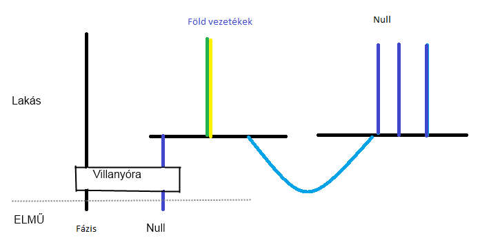

(#) zoli_varga válasza stomo hozzászólására (») Aug 1, 2011 /
Ez így TN-C-S rendszer. Megfelelő ha az órától "feljövő" nullavezető (PEN) keresztmetszete megfelelő.
Valamint javasold érintésvédelmi felülvizsgálat elvégzését a társasházra. Ez a képviselő kötelessége, hivatkozz a KLÉSZre.
(#) fulcsii válasza stomo hozzászólására (») Aug 1, 2011 /
hát ha az a nulla 10 mm2-es vezető, akkor igen! különben nem szabalyos!

(#) stomo válasza ötfelezős hozzászólására (») Aug 1, 2011 /
Köszönöm a gyors válaszokat. Felújításkor minden vezetéket lecseréltem 1,5-es, 3 eres kábelekre, újra csöveztem. Feltettem egy elosztó szekrényt is, 8 kismegszakítóval, ami minden szobát, a konyhát és a fürdőt is külön "kapcsolja", plusz a villanysütő, mosógép + mosogatógép is kapott sajátot. Sütő kapott 5KW-os kábelt, mint utólag kiderült teljesen feleslegesen, mert a gyárilag beépített kábele egyfázisú, legfeljebb 2,5-es lehet.

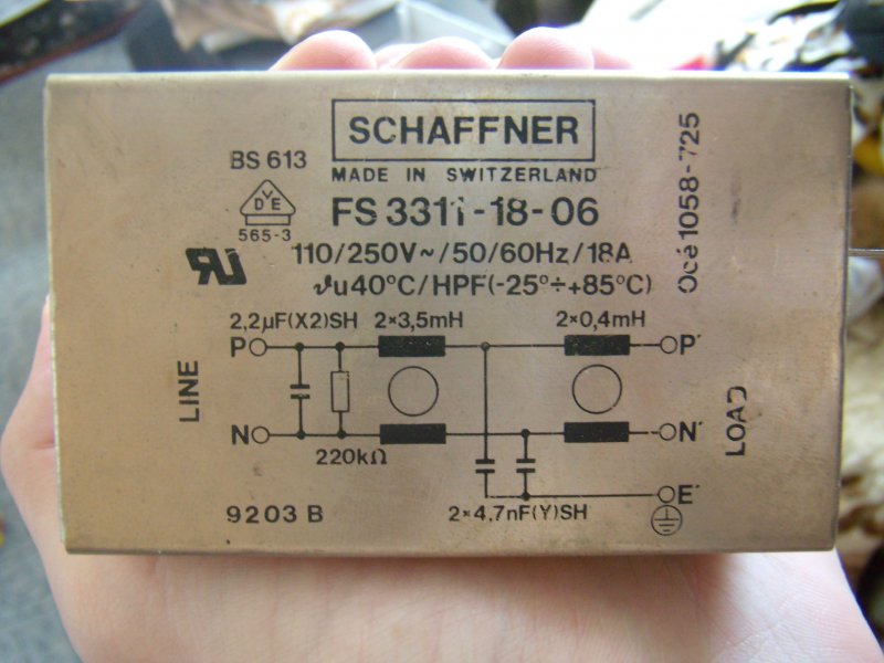

(#) nagy_david1 hozzászólása Aug 4, 2011 /
A problémám az, hogy van egy laptopom és a töltője rakoncátlankodik. Márkás és eredeti de a gond vele az, hogy ahogy a töltő teste és egy jack teste közös potenciálra kerül a hangszórók elkezdenek néha pattogni, kattogni. A szobámba persze nincs földelés amit úgy látszik a töltő igényelne. Fázisceruzát a töltő földelésére érintve egyből fény fogadott. Fogtam 20 méter kábelt és a legközelebbi földelt konnektort meglátogattam a lakásban. A zajok megszűntek egyből. Még nagyobb meglepetés ért amikor a vezeték egyik felét a földelt konnektorról leválasztottam és maradt az az állapot mint amikor illesztve volt. Fázisceruzával újból nekifutottam ami most semmit nem jelzett. A 20 méter kábel önmagában sehova se kötve csak a töltő földelésére megoldott a problémát. Na ez így nem megfelelő nekem és nem is teljesen értem. Hogyan lehetne ezt kiküszöbölni? Nem szívesen hoznék földelést a szobámba ha lehet. Valahogy kialakítható? Persze most nem a biztonság miatt kéne hanem e kellemetlenség elkerülése miatt. Elektronikában sokszor ki lehet alakítani egy "lebegő", kialakított testet de erősáram terén nem tudom a teendőket. Valahogy meg lehet oldani ezt a problémát szűrővel, fázis, null segítségével? Nem hiszem, hogy jó megoldás a fűtéscsőre is csatlakoztatni ilyen dolgokat. Egyszóval nem is igazán értem mi lenne a megoldás és, hogy a töltő kapcsolóüzemű tápjának is mi szüksége a földelésre. Előre is köszönöm.

(#) Massawa válasza nagy_david1 hozzászólására (») Aug 5, 2011 /
Nem egészem értem mit irsz.
Hogyan kerül a töltö teste és a jack teste közös potenciálra. (E töltö negativ polusának elvileg mindig ott kell lennie!)
Egy akusztikus rendszert nem lehet lebegtetni, egy pontban mindenképpen földelni kell!
Milyen szoba az, ahol nincs földelés?
Manapság ilyen hálozati csatlakozot nem is szabadna csinálni, azaz a stekkerben mindig kell lennie földnek.
Ha a tápodba 3 eres kábel vezet (villásdugo testtel) akkor azt földelni kell. Ha 2 eres borotvakábel megy, akkor meg nem szabad (ilyenkor az erösitöt kell földelni.)
Persze van a világpiacon (minél márkásabb annál gyanusabb) sok kapcsoloüzemü áramforrás, ami eleve csapnivaló.
Ha ilyenhez van szerencséd, akkor sürgösen cseréld ki.
Már olyannal is találkoztam, amiben a primér földelése (zöld sárga) a szekundér (! ! ) negativ pontjához volt belül forrasztva - messze megkerülve a valoban veszélyesebb nagyfeszültségü hálozati elemeket.
Nem egy berendezés siratta eme mérnöki csucsteljesitmény következményeit...

(#) nagy_david1 válasza Massawa hozzászólására (») Aug 5, 2011 /
Hát igen, a töltő teste mindig a jack testén van valóban. Egy idő után kezdett a jelenség intenzívebb lenni. Elektronika, erősítő terén tudom miről beszélek maximum nem jól fejeztem ki magam. Mellesleg nálunk Romániába a szobákban soha nem is volt földelés csak a konyhában és fürdőben. Szobákba sehol nincs. Magánházak biztos kivételt képeznek. Minden tápba amúgy szerintem 3 eres kábel megy. De mi a magyarázat arra, hogy akkor is megszűntek a problémák ha csak szimplán egy 20 méteres vezetéket kötök a töltő földelésére? Mintha feltöltődne a laptoptáp földelése.
Még egy kérdést egyúttal felteszek. Mire jók a a "schaffner emv, emc" kapcsolások, készülékek?

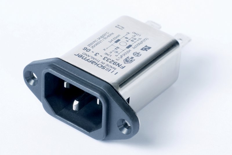

(#) bandij válasza nagy_david1 hozzászólására (») Aug 5, 2011 /
Szia,
elnézést, hogy beleszólok a beszélgetésbe.
A képen szereplő egységek zavarszűrők a hálózat
felől érkező zavarokat szűrik, esetleg visszafelé is.
A működésükhöz elengedhetetlen a megfelelő földelés.
Szerintem akkor járnál a legjobban ha a laptop töltődet
"földelt" konnektorról járatnád.
Ehhez esetleg ki kell alakítani egy megfelelő védőföldelést.
(#) nagy_david1 válasza (Felhasználó 13571) hozzászólására (») Aug 5, 2011 /
Köszönöm, valamiért éreztem, hogy megint te kellesz ide :yes:
Akkor nekem milyen megoldás lenne a célszerű szerinted? Mint mondtam esetemben még a "virágcserepes földelés" is megoldaná a problémát de ez nem valami praktikus Hova és hogyan vezessem el ezeket a zavarokat. Amit írtál az pont az amire én is gondoltam. Valami ilyesminek tudtam elkönyvelni miután a vezeték is elégnek bizonyult de a praktikus megoldást már nem látom.
Ami képeket meg linkeltem az azért nem stimmel mert amint az ábra is mutatja csak fázis és null csatlakozik rája és ő valahogy két kondival alkot egy másik testet?

(#) nagy_david1 válasza nagy_david1 hozzászólására (») Aug 5, 2011 /
Egy képet az enyémről is készítettem. Én értelmezném rosszul de az előzőekhez képest nekem a LINE oldalra a föld nincs kihozva a képen csak a LOAD oldalon?
