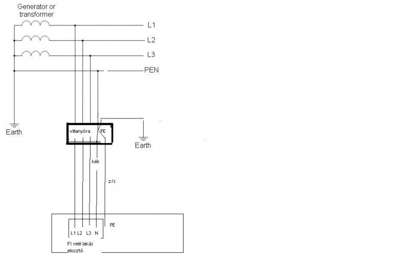

Tehát akkor még1x előröl az egészet.
A hálózat 3 fázisú hálózat. Emellett van még nulla meg föld. Jelen bekötése úgy néz ki hogy: A 3 fázis átfolyik a Firelén emellett a nulla is átfolyik és rámegy a 0-a sínre. A föld egyenesen a föld sínre megy direktbe. A dobozban gyárilag össze volt kötve a föld és 0-a sín. Aszondták az okosok hogy először is szedjem ki a föld és a nulla összekötést majd utánna kössem össze a 0-át a föld sínnel még a firelé előttről. A földet hagyjam simán a föld sínen és a 0-át a firelé után kössem a 0-a sínre.
Akkor ez most jó vagy nem?
(#) abubabu válasza zozobp hozzászólására (») Júl 18, 2011 /
Így már jó!
(#) abubabu válasza fulcsii hozzászólására (») Júl 18, 2011 /
Fulcsii! Rosszul fejezted ki magad. A FI-relé előtt összekötjük a nulla+földet,ami egyben a szétválasztást is jelenti.
(#) zozobp válasza abubabu hozzászólására (») Júl 18, 2011 /
Ötfelezős akkor jó így szerinted is, mert te máshogy írtad bár logikailag ugyanannak tűnt nekem.
(#) fulcsii válasza abubabu hozzászólására (») Júl 18, 2011 /
Neem!
Szét választjuk!
Ha már külön jön a PE és az N akkor tilos összekötni!
Csak ha PEN jön és te még egy segédföldet leversz és rákötöd, akkor kötjük össze!
Bocs! Félre értettük egymást.Nem a lakás elosztóban történő EPH-ra gondolok,hanem a fővezeték és a földelés összekötésére,a fogyasztásmérő helyen. Utána külön megy.

(#) fulcsii válasza abubabu hozzászólására (») Júl 19, 2011 /
Embör! Sajnos nem vagy tisztában a nullázással a feltételeivel! Azért beszélsz szamárságot! Ha már egyszer szét van választva többé nem szabad össze kötni, tökmindegy hogy hol van! TN-C a rendszer és utána TN-S lesz! És ezt az egészet arra találták ki, hogy ne kelljen olyan mocskos kicsi ellenállású földeléseket készíteni! ez működik földelés nélkül is, ha a földelőd szakadt véletlen. Csak hát a veszélye annyi, ha nulla szakadás van és a földelőd is szakadt a fázis ki kerül a testekre!

(#) fulcsii válasza dudzsi hozzászólására (») Júl 19, 2011 / 1
Na itt egy rajzocska, hát ha most már érthető lesz!

(#) plepi válasza fulcsii hozzászólására (») Júl 19, 2011 /
Ez így helyes,csak annyit szeretnék még hozzátenni hogy szolgáltatója válogatja hogy a vill óra szekrényben vagy a lakáselosztóban van szétválasztva. Eon területén legalább is felénk a pen átmegy a mérőn és úgy jön a lakáselosztóba és itt lehet csak szétválasztani máshogy nem is lehet csinálni erre,nem tudom miért van szolgáltatók között ekkora eltérés kivitelezés kapcsán.
(#) fulcsii válasza proba hozzászólására (») Júl 19, 2011 /
Igen ez is teljesen rendben van, ha a vezető keresztmetszete minimum 10-es! 10mm2 alatt már nem mehet együtt! Elárulom neked, hogy 200m-en ként a villanyoszlopokon is meg van ez a földelés! Ennek a rendszernek az a lényege, a biztonság kedvéért sok helyen van földelve, nem történhet igazából baj, ha egy helyi földelő rossz, és nem is kell nagyon kis értékü földelőt csinálni, hanem csak számottevőt!
