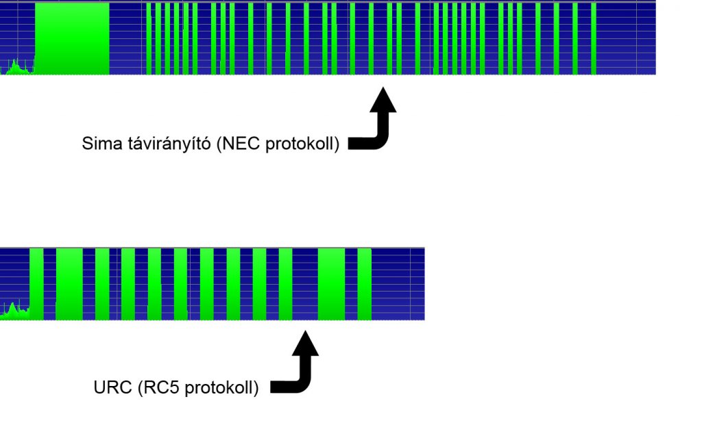

Van egy házimozi erősítőm(yamaha rx-v450) és elromlott a vevő szenzora. A szenzoron csak annyit találtam hogy 1454,ez alapján sajnos nem tudom sehol beazonosítani. Esetleg tud valaki róla valamit ill. hogy hol lehetne ijet szerezni? Előre is köszi.

A gondom az hogy nem tudom mit-mivel kell nyomni rajta a beállításhoz. Van másik univerzális távom de az érthetőbb és egyszerűbb.
Számomra eddig is kérdéses volt a vevő hibája .Eddig sosem találkoztam ilyennel.Vagy a dekódoló rész volt rossz, de leginkább a távirányító.(eredeti táv ledjét fényképezővel nézve ,ha villog a ledje akkor ez a hiba kizárható.Ez után a berendezésben szinte biztos hogy egy háromlábú valami veszi.Ezen ha megvan az 5V ,és a táv jelére az egyik lábán változást látsz ,akkor ez is jó 90% .
Az erősítője nincs már meg. Megnéztem a táv infráját fényképezővel és villog,nem tudok sehogy sem eligazodni a leírásán,hogy egyszerre kell-e nyomni a kiválasztó és a kód gombot vagy nem. Próbálgattam mindenhogy de nem tudok rájönni hogyan kell.
Hangkártyával "felvettem" egy sima távirányító, és egy univerzális távirányító jeleit.
RC5 prokotoll NEC protokoll
