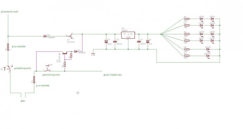

(#) bancsi15 hozzászólása Aug 9, 2011 /
Készítettem a kocsi egy lábtér/hangulat világítást. 7809 adja a tápot 10db lednek a kocsiban elrejtve. Az egész a világítás kapcsolóra van kötve, de sorba tettem vele egy külön kis kapcsolót is, hogy pl.: nappal országúton ne égjen.
Szeretném megcsinálni azt, hogy amikor kinyílik az ajtó akkor égjen ez a külön világítás (segítve a beszállást) és aludjon el mikor becsukom azt. Persze megtartva az eredeti funkcióját is.
Gondoltam egy tranzisztoros megoldásra, de nem tudom, hogy jó-e az elgondolásom.
Készítettem egy rajzot a kapcsolásról. A zöld vezetékezés van most is, a lila színnel jelöltem azt a pluszt amit gondoltam hozzá.
Megnézné valaki? Meg a tranzisztor bázisellenállásának értékében kérnék segítséget. (Tudom ez biztosan nagyon egyszerűen megoldható, de biztos ami fix megkérdezem.)
Köszi szépen!!

(#) proli007 válasza bancsi15 hozzászólására (») Aug 9, 2011 /
Jó. Elvileg nulla ohm is lehetne, de egy 47ohm megteszi. De elvileg a bázis-emitter közé is illene egy ellenállást kötni (1..10k) mert nem biztos, hogy a soros dióda viszárama, nem nagyobb mint a BE és akkor arra juta 12V feszültség, pedig az csak 7V-ot kaphatna.

(#) bancsi15 válasza proli007 hozzászólására (») Aug 9, 2011 /
Üdv.!
Javítottam a rajzon.
Így gondoltad a bázis-emitter ellenállást?
Igen, így gondoltam.

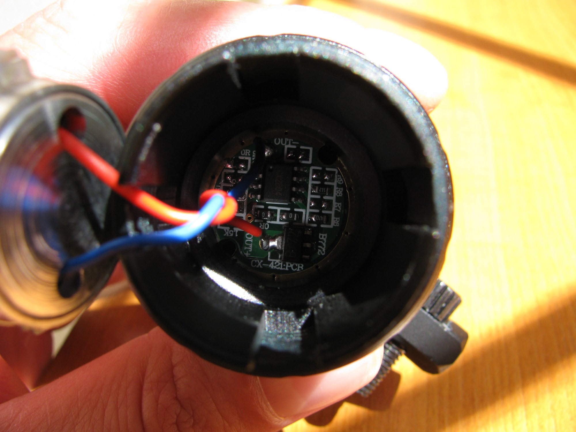

(#) krisz976 hozzászólása Aug 9, 2011 /
Segítségeteket kérném:
Kaptam egy elemlámpát ami minden bekapcsolásnál funkciót vált 1, erős fény 2, gyengébb fény 3, stroboszkóp és ez ismétlődik.
Azt szeretném megoldani, hogy csak "erős fény mód" legyen minden bekapcsolásnál.
Gondolom ehhez valami áram korlátozó is kellene, nem csak simán rákötöm az aksira a ledet.
Adat csak annyi van róla amit látok ill. rá van írva:
1db 50w cree led, 3200mAh 3.7V li-ion aksi, (made in china)
A benne lévő elektronikáról csatoltam fényképet, remélem hasznos, a kevés adat kompenzálására.
(#) vizor válasza krisz976 hozzászólására (») Aug 9, 2011 /
A funkcióváltásokhoz bizonyára van egy gomb vagy valami, azt kellene megnézni nem vezet-e át és állandó impulzusokat ad a vezérlőnek. Vagy próbáld ezt a gombot simán kikötni, hogy hogyan reagál rá.

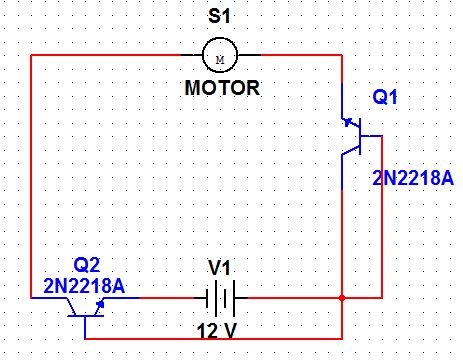

(#) l0rika hozzászólása Aug 9, 2011 /
Mellékeltem egy kapcsolási rajzot, amin a két tranzisztor bázisáramától függ a motor működése. A bázisokat csak próbából tettem oda ahol vannak, de nem működik. Elméletileg kéne működjön, hisz le is szimuláltam, azonban a gyakorlatban a Q2-es tranzisztor nem nyit. Megcseréltem a tranzisztorokat s akkor a Q1-es nem nyitott. Szóval a második tranzisztor miért nem kapcsol? A tranzisztor nem akkor kapcsol ha kb 0,6V-ot kap?
(#) vilmosd válasza krisz976 hozzászólására (») Aug 9, 2011 /
Nekem van hasonlo lampam, az ugy mukodik, hogy amrlyik pozicioban hosszam nyomvom a gombot, kikapcsolom, a kovetkezo bekepcsolasnal ugyanott kapcsol be.
(#) pucuka válasza l0rika hozzászólására (») Aug 10, 2011 /
Miért is kellene működnie? A Q2 bázis - emittere egy 12 V feszültség van. A rajzon nem jelölted a polaritását. Ha a negatív van a bázison, akkor rendesen le van zárva. Ha a pozítív, akkor meg már halott a tranzisztor, (valószínűleg zárlatos) mert a bázisáramát nem korlátozza semmi. A Q1 tranzisztor pedig semmi vezérlést nem kap a bázisa fel van kötve a kollektorára, tehát teljesen nyitva van.
