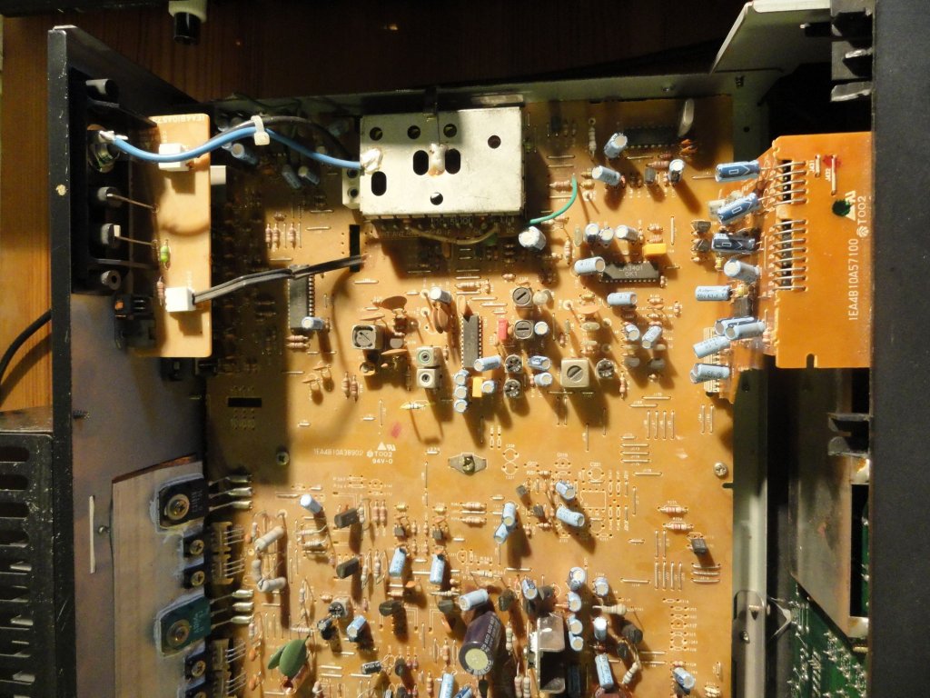

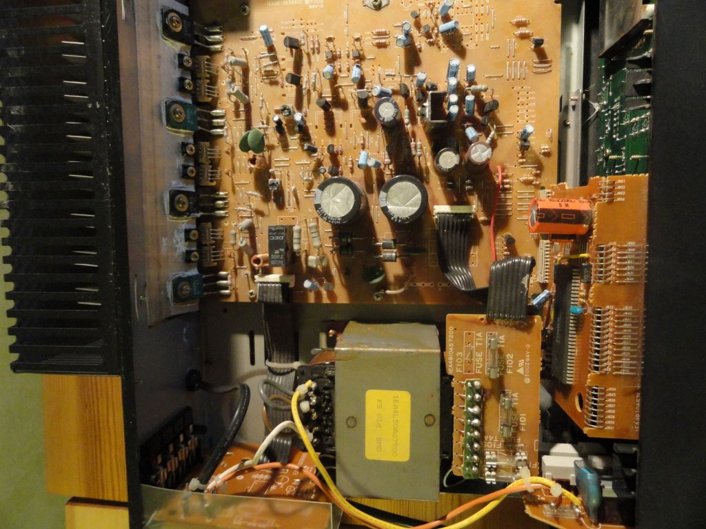

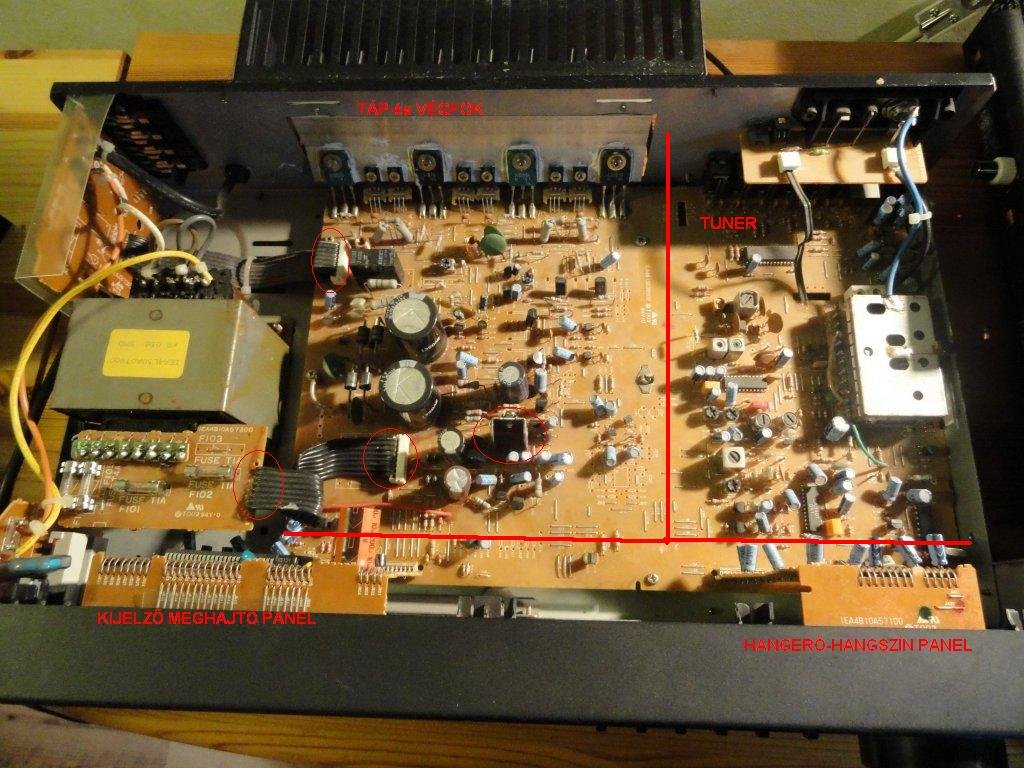

Első körben nem találam semmit. Most, hogy hüvősebb van, már egyre nehezebben akar menni az erősítő. A kijelző elsötétülésével a hagja is elmegy. Valami kis apróság lehet, szerintem egy forrasztással megjavulna. Csatoltam pár képet a belsejéről. Tudnál segíteni mit nézzek még át benne? Előre is köszi! Üdv: Tamás
Mivel ebben az erősítőben bakelit NYÁK van az idő múlásával gondos tárolás ellenére is lejönnek a fóliarészek. Nagy valószínüséggel a képen kis hűtőbordára szerelt alkatrész a ludas (csatolt képen bejelöltem), de érdemes átnézni a tápegység szalagkábelét ami elől található (multiméter szakadás vizsgálat, forrasztások, csatlakozók ellenőrzése), a hátul lévő szalagkábel megy a hangszóró kimenethez, mellette egy relé található, az kapcsolja be a hangfalakat (ott csak óvatosan közös panelon van a hangszóró jel és a 230V!!!). Mivel a kijelző meghajtó panel és a hangerő-hangszín panel elég nagy tömeggel rendelkezik, lehetséges, hogy egyszerüen kitépte magát. A a panelek kiépítésénél csak óvatosan, a bakelit NYÁK könnyen törik. Sokat segítene még, ha behatárolnád, hogy melyik fokozat hallgat el (tehát ha elnémul akkor még valami alapzaj hallható a végfokból/hangszórókból, vagy elenged a végfok reléje, stb.) Az is célravezető lehet, hogy üzem közben csak óvatosan megmozgatod a képen bejelölt alkatrészeket (csak finoman nem kitépni ), vigyázni, nem belenyúlni a 230V-ba, és fém részeket nem rövidrezárni/hozzáérni. Ehez érdemes valami müanyag/fa pálcikát alkalmazni, ezzel megkocogtatni a bejelölt alkatrészeket+ a kijelző és hangerő panelt. Üdv!
Annyit néztem még azóta, hogy ha tető nélkül óvatosan emelgetem (ugye ilyenkor eléggé csavarodik az egész) akkor hol felvillan hol elalszik. Ha a kijelző meghajtó panel környékén mozgatom, akkor csinálja. Viszont a relét nem hallani ilyenkor. Hangszóró nem volt most rákötve, mert elhoztam a helyéről. Megnézem még amiket mondtál.
Üdv: Tamás
Arra rájöttem, ha a kiejlző meghajtó panelt nyomkodom óvatosan, akkor produkálja a hibát. Átnéztem a környéket és hiányzott egy csavar a kijelző meghajtó panelnél. A legnagyobb nyáklap sarkát tartotta volna. Most nagy bűvészkedés árán (pont felette van a meghajtó panel nyáklapja is) sikerült behajtanom és úgy néz ki így, hogy stabilan fogja a csavar most működik. Majd később jó lenne megtalálni, hogy igazából mi kontaktos ott. Köszi a segítséget.
Nagyon szívesen! Ezek szerint a kijelző meghajtó panelon van a kontakt hiba ami a tehermentesítő csavar hiánya miatt alakult ki. [OFF]Akkor jó zenehallgatást

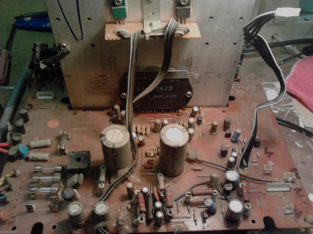

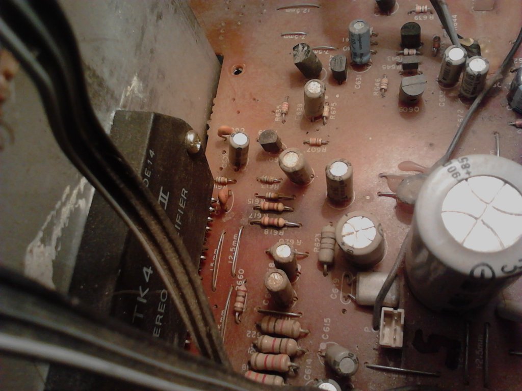

Szeretnék tanácsot kérni tőletek! Van egy hifim amiben kiment a végfok. Annyit tudok mondani róla, hogy stk4182ii IC van benne. Ha bekapcsolom és megmérem a hangfal csatlakozóját 53v egyen áramot mérek rajta. Nagyon kezdő vagyok. Töltök néhány képet is! Előre is köszönöm! |
