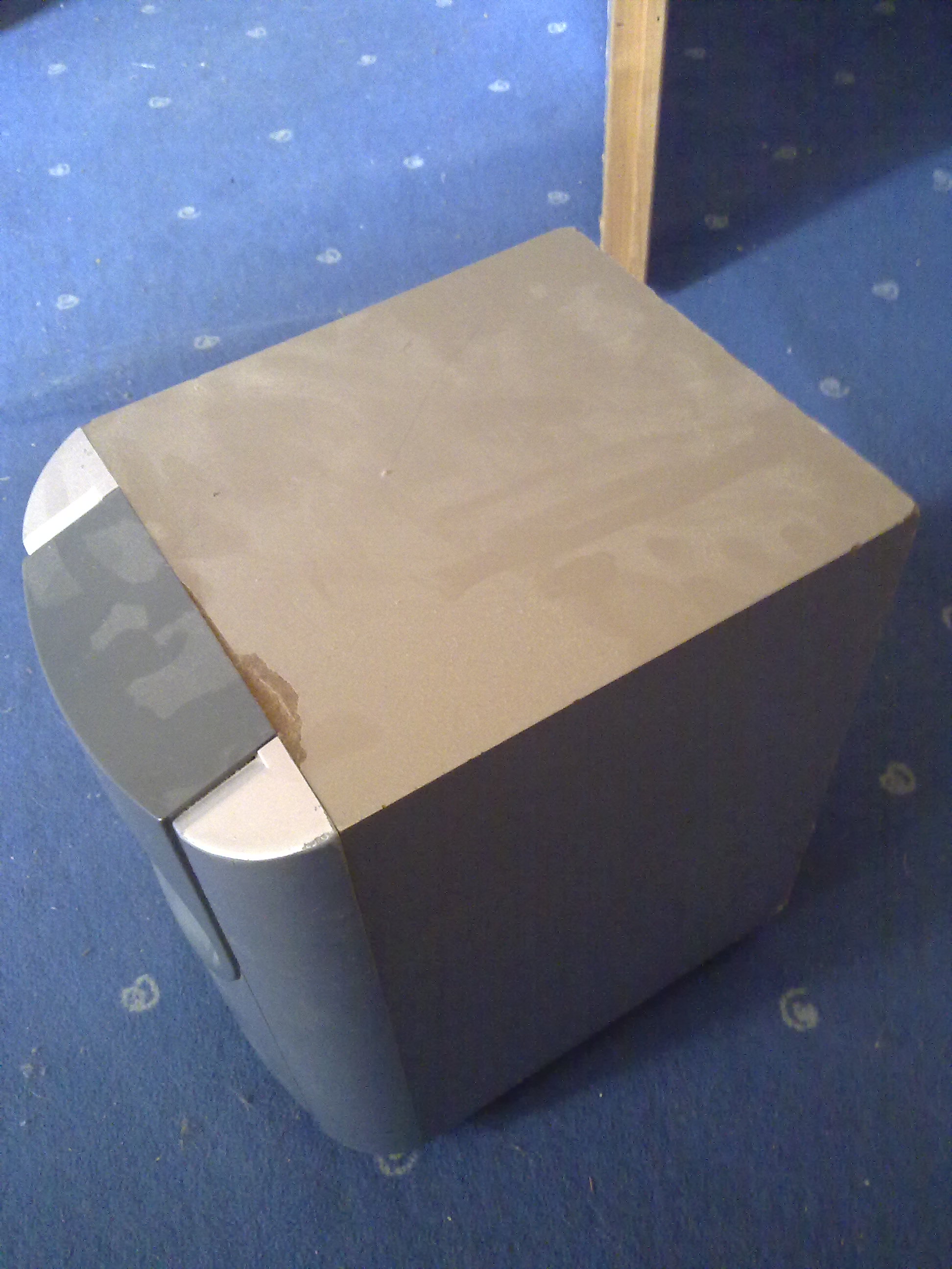

(#) Lacko12 válasza petya0808 hozzászólására (») Aug 16, 2011 /
Bocsi a késői válaszért de csak most tudtunk időpontot egyeztetni!
Szóval a láda adatai:
Szélesség:22 mm Magasság:32 mm Hosszúság: 24 mm
Ezek az adatok falvastagsággal együtt vannak mérve ami 1 cm!
A kör alakú kivágás pedig 6 mm átmérőjű!
Az elején lévő műanyag burkolat csak dísz.
És végezetül kapcsolok hozzá pár képet hátha így könnyebb lesz az építés!
Sok sikert hozzá!

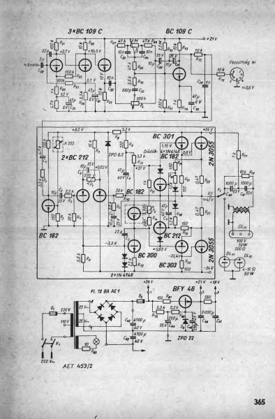

(#) Gery válasza Bassmester hozzászólására (») Aug 17, 2011 /

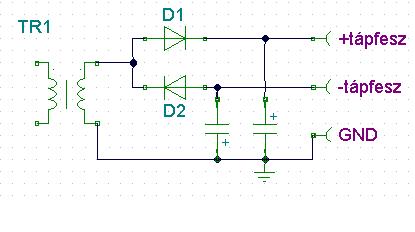

Értem rendben van. Azóta raktam bele egy keresztmerevítőt azzal ez előbbi probléma megszűnik. Még valami. A hangszórót egy a képen látható végfok (beag quad) hajtja. +-35V kell neki, de érdekes módon (ezt a végfokot úgy kaptam) +-18V-ot kap.
Ahogy hallgattam azóta, lehet az erősítő is kevés neki.
Szerintem valaki kicserélte a trafót, mert valami öreg hyperszil trafó van benne, nem is toroid. Esetleg, ha a másik képen látható módon megoldanám a tápfeszt , akkor megkapná a +-35V-ot. Szerintetek, kell ez a hangszónak, vagy elég amennyit most kap?
(#) Gery válasza Gery hozzászólására (») Aug 17, 2011 /
Közben ezt meg is tettem (a táp átalakítást) is most már nagyon szuper .

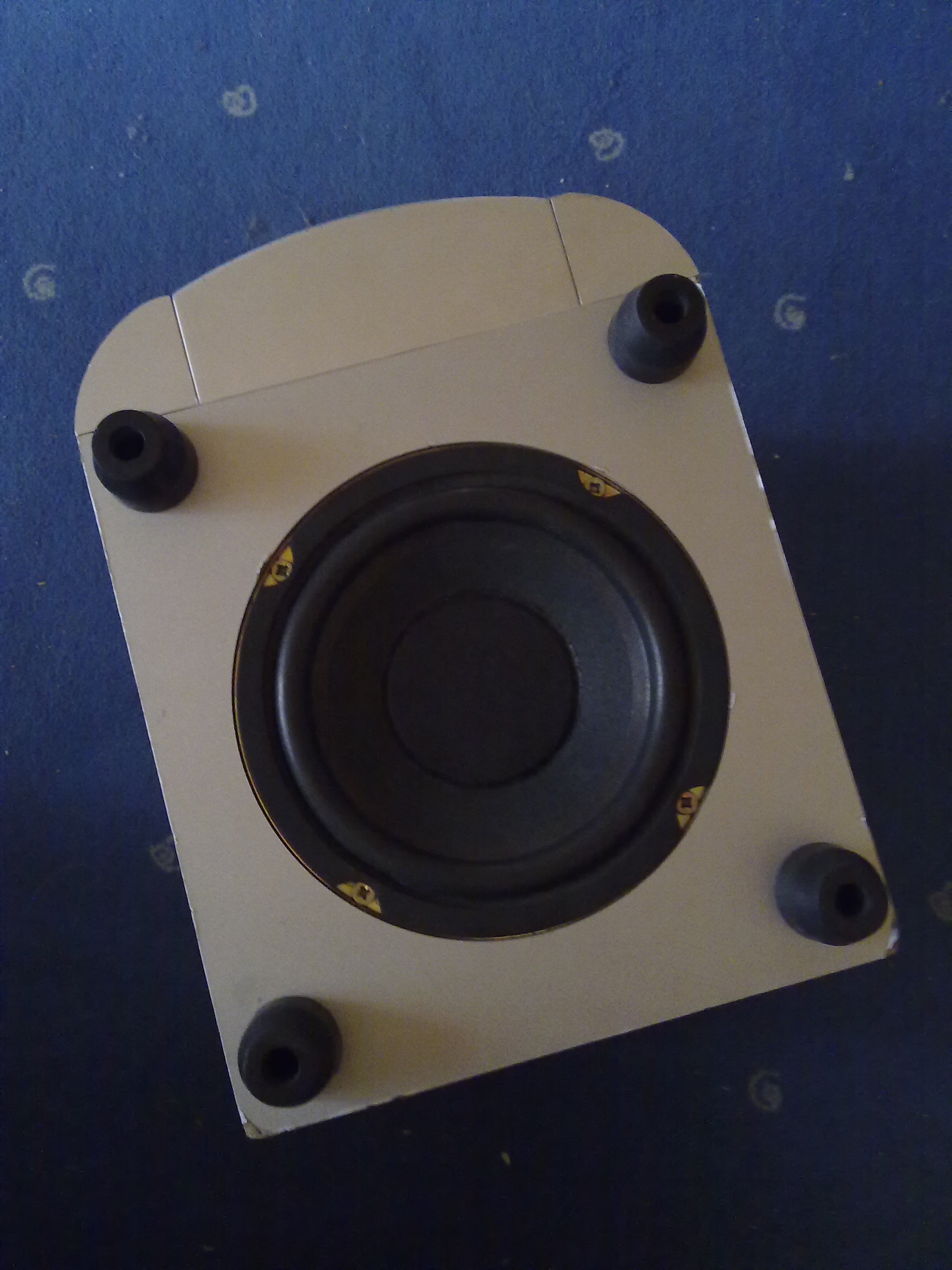

(#) EcoPityu válasza Honda130 hozzászólására (») Aug 17, 2011 /
Ez egy JBL GT 5-12 , nekem is két ilyenem van!
Amúgy a tekercs azért lóg ki, mert a nagyobb kitérésnél, p.l. befele mozdulásnál őt is "beszippantja", kifelé, meg úgyis kitolja az egész tekercset!
Pityu
