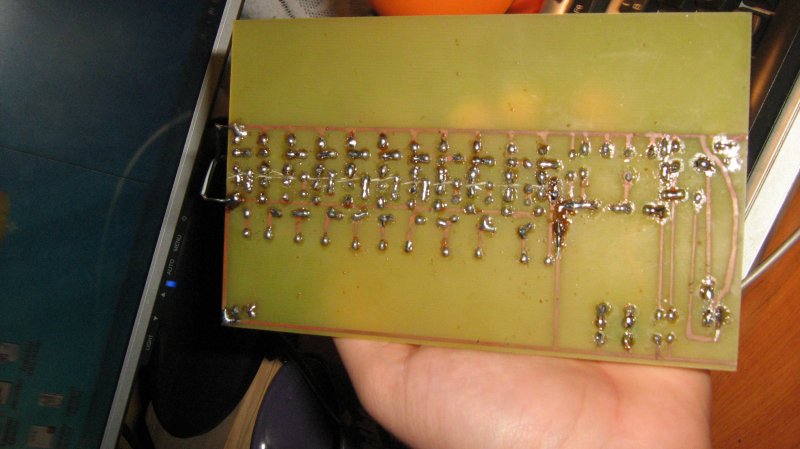

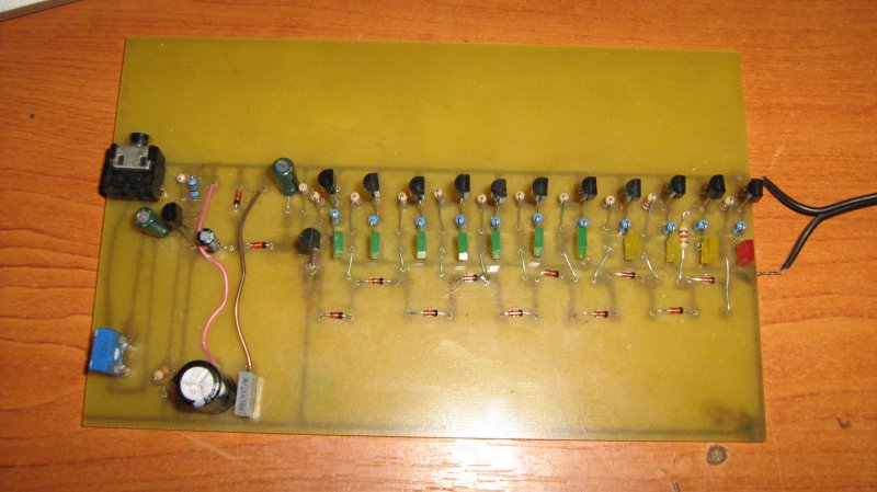

				Sziasztok Megépítettem ezt a kapcsolást: Bővebben: Link De nem akar működni. Régóta próbálkozok vele , volt olyan ,hogy egyáltalán nem világított de volt olyan is ,hogy 4-5-LED világított. Sajnos BC547B helyett BC548B illetve BAT45 helyett BAT 86 került bele. Sajnos csak ilyet kaptam. Befolyásolja -e ez a működését ? A 2 leírt hibák összefüggnek???
				Szia! A tranzisztor és a dióda miatt működnie kéne. Nekem is van egy kit-ből épített, ugyan ezzel a kapcsolási rajzzal. Jó nyák, jó alkatrészek és helyes beültetés esetén nem lehetne vele semmi gond. Volna róla egy fotód, hogy valamiből ki lehessen indulni?
				Hát nem a legjobbak a képek remélek  látszik aminek kell. egy tervezési hiba is van benne de látszik ,hogy kijavítottam
				Nem Valami jó a panel kezdő koromba hoztam össze filcel.Azért ilyen nagy a panel
				Úgy látom, a rajz szerinti BC549C tranzisztornál kellett javítani, de sajnos a fotóból nem tudom kivenni, hogy ez sikerült-e rendesen. A tranyók és diódák helyesen vannak beültetve. A nyákon kicsit nehéz eligazodni, de hibát nem fedeztem fel. Elsőként a tápot kéne ellenőrizni, hogy mekkora feszültséget kap a kivezérlésjelző, és tartja-e, ha jelet kap a bemenetére. Következő a csúcsegyenirányító. Kellő nagyságú bemenő jeltől a 10µF kondinak mérhetően töltődnie kell, és egyes csúcsoknak el kell jutni a tápfeszültség közelébe (legalább is 8-10V -ig).
				A kapcsolás 9V -ot kap egy állítható feszültségű tápról fix 12A-al.Ha sok vagy kevés akkor változtatok. Ok. Nem akarok hülyeséget kérdezni ,de a kondi töltését multival meg tudom mérni??
				A 9V pár led-hez biztos elegendő, nálam 10 led 12V-ról megy. A méréshez 1kHz színusz lenne az igazi, némi googlizással lehet ilyet találni és a hangkariról a bemenetre kötni. A 10µF kondin tökéletes egyen feszültség fog megjelenni, multival simán mérhető. Ha majd kéznél lesz a műszer, az első tranzisztor kollektor feszültségét is meg kéne mérni testhez képest. Ehhez a méréshez nem kell jelet adni a bemenetre.
				okés. sajnos nincs szkópom kicsi a géppark. Okés holnap megmérem a kondit jel alatt. remélem csúcsban kiad 9-10 V-ot a tranyót pedig jel nélkül. a tranyó is 10 V körül legyen?
				A tranyóra fél tápfeszt várunk. Ebből tudni fogjuk, hogy jó-e és a 33/2,7k ellenállások helyes munkapontot állítanak-e be a számára. Ha a 10µF kondin pár volt (remélhetőleg minél több) megjelenik, akkor mérendő a második tranzisztor emittere, ahol ennél ~0,6V-tal kevesebbnek kell lennie jó tranzisztor és helyes bekötés esetén. Szkópra nem lesz szükség, voltmérő, ohm mérő, dióda vizsgáló elegendő

				Megmértem a 10 µF es kondi 2 lába között lévő feszt jellel: 0.63 V illetve jel nélkül: 0.63 V Az 1. tranzisztor Collectora és a test között 8.56V van.
				Mennyi a tápfeszültség?
				9V a tápfesz
				Először az első tranzisztor kollektorára kéne kb. 5V-ot beállítani a 2,7k ellenállás növelésével. A stabilan 0,63V a 10µF kondin lehet a második tranzisztor emitterének testre záródásától, vagy esetleg dióda hiba. Kivenném a második tranyót, hátha akkor beindul a kondi töltése.
				okés akkor kiveszem a BC549C-t megmérem úgy a kondit és állítok a kollektorán hogy 5 V legyen.

				Kivettem a BC549C-t és jellel a kondin 0.63V-ot mérek. A collektor áramát még nem oldottam meg.
				Ha már ki van véve, akkor a csúcsegyenirányító rendbehozataláig ne is rakd vissza, tisztábban tudsz így mérni.
				okés ,dolgozom az 5V beállításán.
				Tudnál a 9 helyett 12V-ot adni a kapcsolásnak, akkor szerintem beáll az első tranzisztor kollektora fél tápfeszre. Nálam legalábbis így működik. A 12V-ra amúgy is szükséged lesz, ha az összes ledet ki akarod hajtani.
