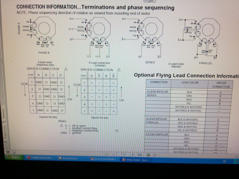

Azoknál még a tigrisfej is sokkal több ideig megy egytizedes simitással és a z is többet mozog de kiprobálom köszi amugy sikerült kapnom egy 24v 10A -es kapcsoloüzemü tápot na azzal jol mennek a motorok az összes vezetéket sodortam szerinted használ valamit?A powermax motorrol itt a kép ha valakit érdekel leirom a vezeték és tekercs kiosztást sikerült párhuzamosan kötni bika egy joszág.

A szinek ugyan azok csak alurol fényképeztem a motort de ha szemben áll velem akkor a helyes sorrendet irtam. Az x-em 10mm emelkedésü és gyorsito áttételezéssel bordásszijhajtott steps per=64.6,mm'min=2500,mm'sec=200. y-on 6mm emelkedésü 1:1 átétel bordásszij steps'per=80 ,mm'min=2500, mm'sec=150. z=6mm emelkedés közvetlen 3 körmös kuplung steps'per=80, mm'min=2500,mm'sec=150. A három tengelyen 3 külömbözö motor x-y sla val hajtva z pedig smc-vel.Na az x motoromat akarom kicserélni erre a szobanforgo szörnyetegre /powermax/ és a meghajtását smc-re.

Remélem nem értettél félre mert abszolult épitö jelleggel irtam amit irtam , de látod a gyakorlat ( amit Te most szerzel ) egyböl kiszurja a nem odavalo dolgokat .Esetleg még azt lehetne megprobálnod hogy a 6-os orsoknál alkalmazol egy olyan áttételt ( lefelé pl: 1.5 : 1 hez ) ahol a lépésed kb 4mm-es orsonak felelne meg ezzel ugyan az lenne mintha az orsot cserélnéd .Az igazán pontos beállitáshoz mérö ora kell mert még a golyosorsok linearitása sem egyforma . Nekem nagyon sokszor az a bajom hogy csak 3-as orsokat tudok beszerezni ( trapézbol ) . Nem ismerem ezeket az SLA ic-ket de azt hiszem unipolárisak és igy a nyomatékod kb 60% csak a bipolhoz képest ( az adatlapokon álltalában a bipol-párhuzamot adják meg mert az a nagyobb érték bár ez dupla áram igényü is ) .Ha ezt a léptetöt bipolban hajtod akkor 35 - 40% nyomaték növekedés várhato ( megfontolando ) .Viszont az is igaz hogy bizonyos unipoláris kapcsolások nagyobb sebességet tudnak elérni ( lásd H1 vezérlö ) . Neked itt most az indito nyomatékkal van a bajod amin a másik SLA biztos segit csak hogy eleget-e ? Mekkora áramok kellenek a léptetökhöz és mekkora a max leadott árama az uj SLA-nak ?
Nem értettelek félre köszönöm a segitö szándéku hozzászolásokat hisz ez egy forum azért van hogy segitsünk egymásnak,tapasztalatot és tudást osszunk meg másokkal. Az orso csere nállam kizárt ha az bennevan benne is marad amivel lehet lehetöségem szerint kisérletezni azok a motorok és az elektronika.Lett egy ujjabb szerzemény motorom majd letesztelem mit tud és hogyha erösebb-gyorsabb a fent lévöknél akkor csere,az áttétellel is csak bizonyos keretek közt tudok játszani csak egy fél vödör bordáskerekem van ithon 5-6 féle hosszuságu bordásszijjakal.Én is tudom az unipoláris és bipoláris motorok közt hatalmas külömbség van de a kettö közt van egy határvonal:sebesség vagy erö,nekem sebességem lenne ha lenne eröm igy egyik feltétel sem valosul meg igazábol csak ugy 60%, de remélek egy áttörést a 7026-tol az sla7024m 1.5A 24-35v a 26-os ezzel szemben 3A 24-35v.Ha ez igy igaz akkor lenne sebességem mert lenne eröm gondolom én.A léptetöim (motorok) amik most sla7024-el vannak hajtva 2.5A tudnának de csak 1.5A rel mennek amiböl ténylegesen 1A körül esznek.A lényeg: kell csináljak nyákot a 26 osnak és megnézni hogy jobb e vagy sem csakhátugye megint kénytelen vagyok hozzányulni a jo öreg orosz tekologiához mert nincs itthon l297 igy marad a pic-kes hibrid üzem de most már az ö kapcsolásukba beleviszem az én nyáktervezö tudásom és remélem hasitani fog-vagy-nem üdv
