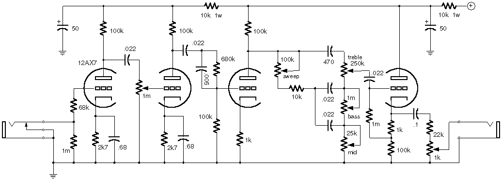

(#) wtc hozzászólása Aug 27, 2011 /
Szeretnék építeni egy 100W-os tranzisztoros erősítőt gitárhoz, csak nemtaláltam róla jó rajzot, úgy szeretném hogy előfoknak ezt a csöves előfokot szeretném, de az erősítőnek meg 100W-nak kellene lennie, és +-55V-os tápegységről szeretném hajtani.
Tudtok segíteni ilyen kapcsolásba?
köszi előre is

(#) EcoPityu válasza wtc hozzászólására (») Aug 27, 2011 /
Szia, nem akarlak elkeseríteni, de ezzel a "hülyeséggel" már itt nem is keveset foglalkoztunk!
olvasgass egy kicsit!
Pityu

(#) EcoPityu válasza wtc hozzászólására (») Aug 27, 2011 / 2
„Szeretnék építeni egy 100W-os tranzisztoros erősítőt gitárhoz, csak nemtaláltam róla jó rajzot,”
Azért ez erős!
Ha csöves előfokot szeretnél mindenképp, a Marshallnak vannak 2db duplatriódával jó cuccai hangszínestül, ezek mögé már olyan erősítőt raksz, ami szerinted nem ront a csövek hangján...
Rakok ide kettőt, én ezekkel meg voltam eddig nagyon elégedve, mindenféle végfokot tudok mögé ajánlani, ha már gyárilag pedálnak szánták /rajz szerint/ őket, akkor eleve erre készültek!
Pityu

(#) EcoPityu válasza wtc hozzászólására (») Aug 27, 2011 / 1
Bár a rajzon fel van tüntetve, hogy 12AX7 /Európaibban ECC83/
Az is igaz, hogyha még semmi csöveset nem építettél, akkor kéne egy kicsit olvasgatni ám!
Ezeket te is olvasd át, saját termék!
Pityu
