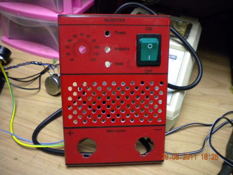

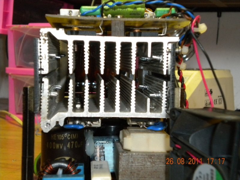

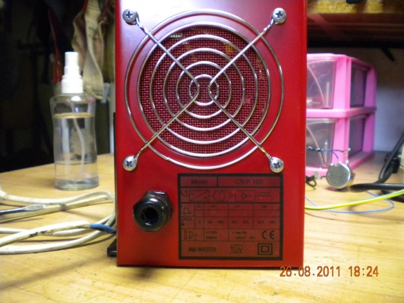

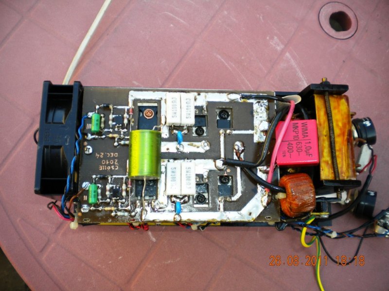

Sziasztok,ma ünnep van Szlovákiában és volt időm befejezni a második gépemet.Felraknám a képeket.
