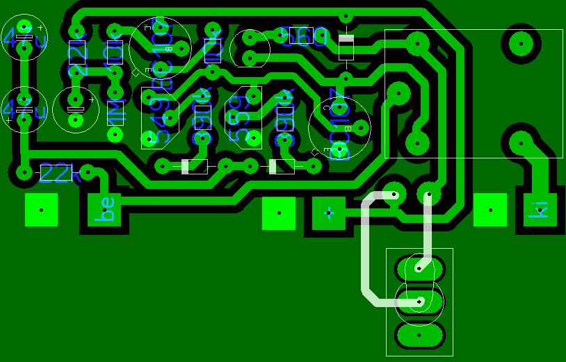

(#) reloop válasza zoka hozzászólására (») Aug 30, 2011 /
Szia! Elliott kapcsolásából merítve az ötleltet, készítettem egy univerzálisnak mondható clip jelzőt. A TDA7294-hez is ezt használom.

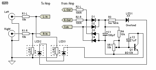

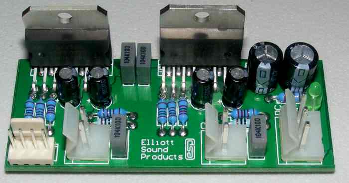

(#) bajtaig válasza Cumo hozzászólására (») Aug 30, 2011 /
Ez is Eliott féle rajz,igaz ez limiter,de ha kihagyod az ldr-t akkor clip jelző.Régebben megépítettem,egy hangosításra szánt erősítőbe beszereltem,ldr nélkül,később azt is tettem bele.
(#) bajtaig válasza bajtaig hozzászólására (») Aug 30, 2011 /
Lehet nem ebbe a topikba tartozik, de Eliott rajzát nézve az jutott eszembe, hogy az ldr-t valami másra cserélve,és a c2 értékének módosításával, remek magas sugárzó vagy hangszóróvédelmet lehetne építeni hangfalba.Valami ilyesmire gondoltam,csak nem relé lenne a beavatkozó hanem félvezető.
(#) reloop válasza bajtaig hozzászólására (») Aug 30, 2011 /

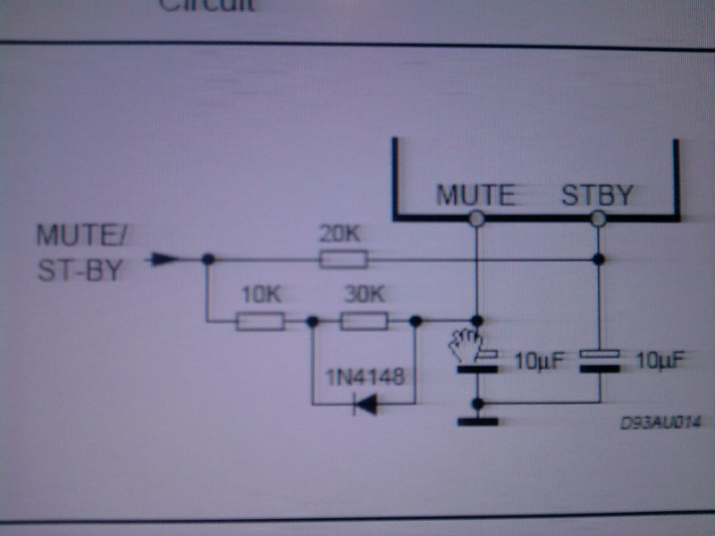

Még mindig az IC StandBy és Mute lábán elmélkedem.
A Mute lábat értem mert előforulhat, hogy kis időre némítani kell az erősítőt. A StandBy láb viszont nem fér a fejembe. Ha nem használom akkor kikapcsolom és nincs szükségem a készenlétre. Minek?
Ha ez nekem nem kell akkor miért nem köthetem ezt a lábat fixen ellenállás és kondi nélkül a pozitív tápra?
(#) reloop válasza blackdog hozzászólására (») Aug 30, 2011 /
Szia! A stby-hoz a kondi és az ellenállás csak a koppanás mentes bekapcsolás miatt kell. Ha van erre külön áramköröd, vagy nem zavar kösd nyugodtan direktbe.
(#) blackdog válasza reloop hozzászólására (») Aug 30, 2011 /
Készül hozzá egy relés DC éd koppanás gátló.
Mostani kapcsolásomban direkt van kötve, de semmi hibát nem tapasztaltam.
Mi a különbség a két funkció között?
(#) Cumo válasza blackdog hozzászólására (») Aug 31, 2011 /
Azért mert!!
Ha épitesz egy olyan rajzról ahol nincs is bekötve a ST-BY és csak magától beindul,akkor keletkezhet egy pillanatnyi amojan pici buffanás a hangszóróban..
Nem mintha ez kárt okozna,mert nem.
Viszont ahol a st-by-on inditod ..(egy bizonyos rajzon.)
Akkor lágy bekapcsolása van,szinte nem észre vehető hogy bekapcsolt..
Nekem egy nyomógomb az inditásom..
Ha meg ezt simán bekötöd akkor táp inditáskor ismét buffan. A mute nem ugyan az mint a st-by!

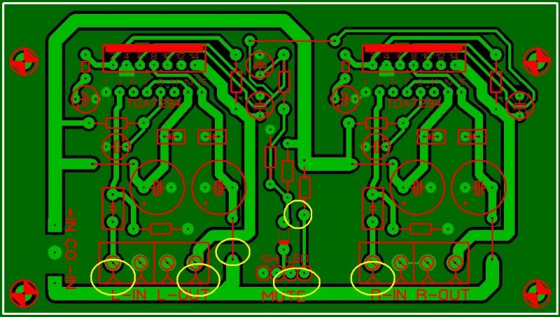

Rajzolgattam egy sztereó végerősítőt 2db TDA7294-el.
Ha valakinek van fölös 5 perce megnézné, hogy alapvatően jó-e? Adatlapi kapcsolás kiegészítve némító gobbal és led-el.
(#) reloop válasza blackdog hozzászólására (») Aug 31, 2011 /
Elektromosan jónak látom. Kicsit tömöríteném, hogy a vezető sávok minél rövidebbek legyenek. A bemenetek felett elég keskenyen a GND, ott érdemes lesz ónnal vastagon futtatni.
(#) blackdog válasza reloop hozzászólására (») Aug 31, 2011 /
Hogyan érted, hogy a bemenetek felett?
Ennél jobban nem mertem tömöríteni mert akkor már erősen zsúfot lenne és átláthatatlan. Működés szempontjából nem tudom...
Próbálok törekedni az átláthatóságra és a stabil működésre.
Bekarikáztam, hogy hol vastagítanék.
