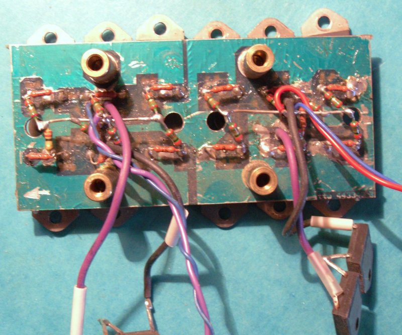

(#) kralikandras hozzászólása Szept 1, 2011 /
Néhány kép egy UTP-ről:

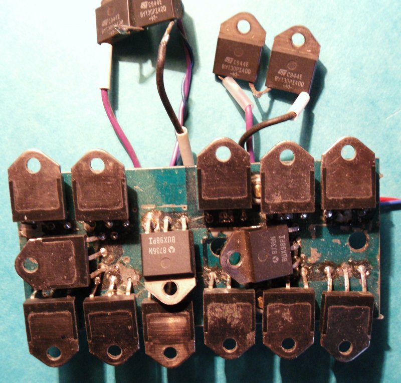

(#) kralikandras válasza mpisti hozzászólására (») Szept 2, 2011 /
Ez a gép még eredeti nyugatnémet - nem véletlen őrzöm - egyszer csak összejön egy 20-as a bipoláris tranyóira és 5-ös pálcával húzom az ívet! :smoke:
(#) mpisti válasza kralikandras hozzászólására (») Szept 2, 2011 /
Milyen tranyókkal megy?
14db BUX98 PI van benne - ami elvan szállva-ez egy valószinűleg átalakított "kispanel"-ismered Te is föltetted egyszer képben-azon smd voltak-ezen si csak ugyanúgy berobbant és átlett variálva hagyományos elenállásokkal - amit még mindég nem rajzoltam visza

Igen. Ez nem semmi. A taknyolás magasiskolája ipari szinten... Azt hiszem, erre írta Murphy, hogy ami elromolhat, el is romlik. Szerintem, ebben nem szabad kicserélni a tranyókat, ez az egész egy nagy hulladék. Ha a vezérlés jó, akkor át kell alakítani a meghajtástól kezdve FET-esre, vagy IGBT-sre. De ez, ebben a formában kukaérett és tényleg egy 20-ast ér, de azt rá kell kötözni, hogy valaki elvigye.

(#) mpisti válasza Tubi56 hozzászólására (») Szept 2, 2011 /
Ez nem gyári darab. Ezt már valaki belebarkácsolta. Sőt, azt is meg merem kockáztatni,hogy eredetileg nem bipoláris tranyók voltak benne,mert amit én javítottam, abban 800V-os FET-ek voltak, mint ahogy a mellékelt képen is látszik. Javítottam én bipoláris tranzisztoros végfokkal készült invertert, Froniust, a bipoláris tranyók meghajtásáról egy külön fokozat gondoskodott, válogatott félvezetőkkel. Csak a meghajtó rész két kártyán foglalt helyet, gondosan felépített emitterkövetős megoldással. Sőt, a kapcsoló tranzisztorok is párba válogatottak lehettek csak. Szerintem annak a kezét kéne egy kicsit kezelésbe venni,aki ezt így elkövette.
