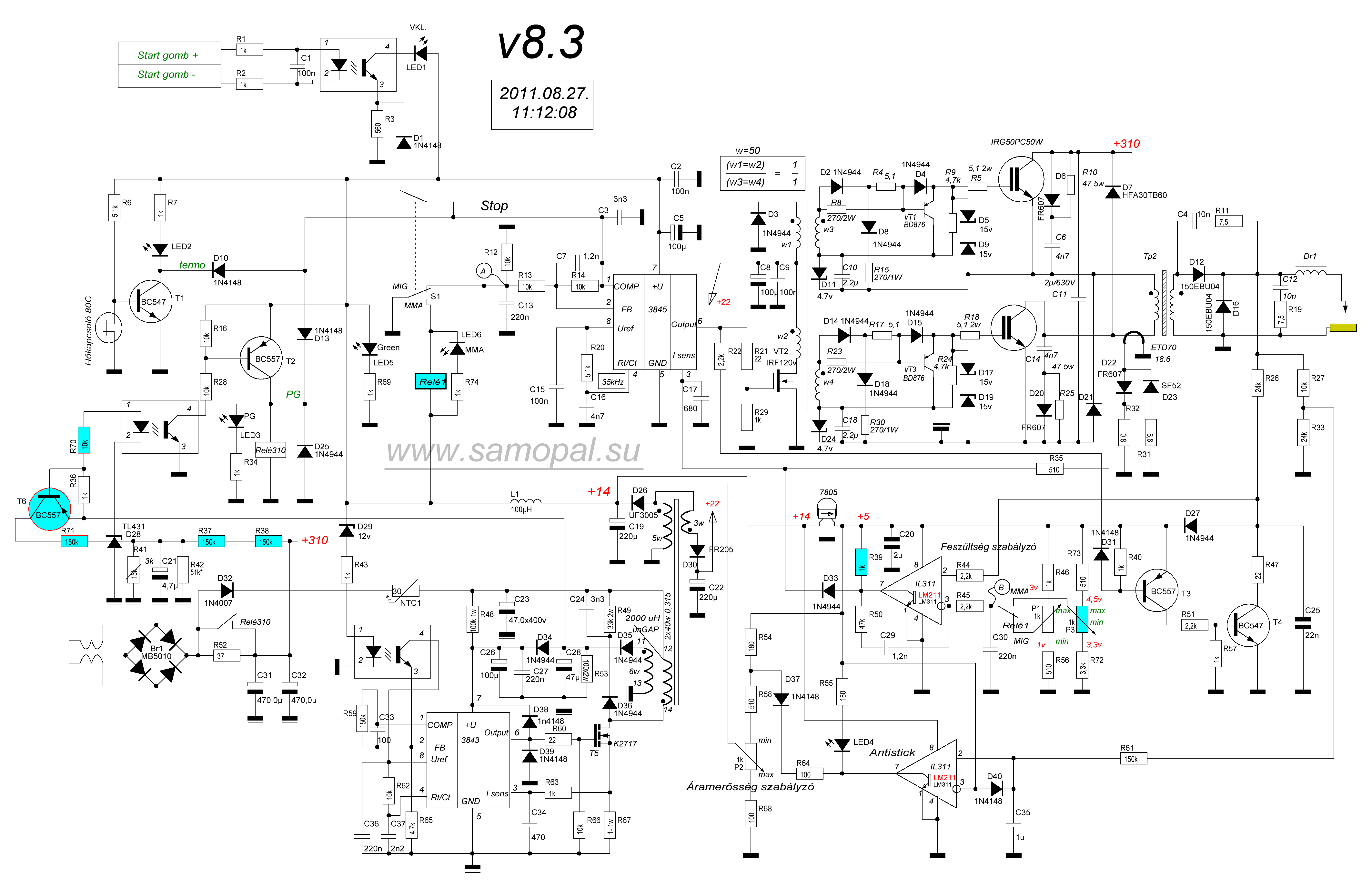

visszatérve a tárgyalt rajzhoz:
- miért kell 22 v táp a vezértrafónak?- eddigi megoldások mind 12 ill. 14 v -ról müködtek, mi a jelentősége? - az, hogy két poti is van a szabályozásra véleményem szerint az fölösleges, hiszen csak intervallum eltolás a különbség, nemde? - ha egyszer a két eljárás más karakterisztika szerint és más feszültségen (és esetleg más jelalak vagy frekin - foglamam sincs róla!) müködik, akkor szerintem a poti eltolása arrébb a szabályozási tartományon belül nem nagy változás nemde? - m_pisti próbája alapján egyértelmű, hogy a varrat szépsége csekély eredmény! - az anyag beolvadása ill. elkeveredése fontosab követelmény- persze sorrendileg mégis van összefüggés, ha jól elkeveredett, összeolvadt az jól is néz ki.

Gyári inverteres co könyvében ez az adat van: 270A-on-27,5V 10A-on14,2V Gondolom közte egyenes arányosság van. Az áram és feszültség karakterisztikája pedig egyenes nem pedig eső. A szabályzás rajzát nem találtam meg (tuti lenyúlta a főnök).

Az így van, valóban a relé kapcsolja a feszültség visszacsatoló komparátor feszültségét szabályzó potikat. De a relét behúzó kapcsoló még mást is csinál, MIG üzemmódban a másik fele rákapcsolja a Stop vonalat a D1-es diódára. (illetve az egyik fele kiiktatja az antistick-et ami jobb alulról a másik komparátortól jön)
A PWM akkor van tiltva, ha a Stop vonal le van húzva testre. Ha a fenti optó tranyója zárva, akkor történik ez. Ha az opto tranyó kinyit, akkor R3-on közel tápfesz lesz (minusz LED nyitófesz minusz tranyó szaturációs fesz) így D1 nem fog kinyitni, és működik a vezérlés. Egyébként több más módszerrel is meg lehet oldani a feszültség kapcsolását, itt pl. akár az Isens bemenet felhúzásával is. Vagy miután a nagyáramú FET-ek is már kb. zsemle árban vannak, azzal is lehene kapcsolgatni nagy mágneskapcsolók helyett.
22V azért lehet jobb, mert jobban nyit az IGBT. Mivel FET-ként működik vezérlés szempontból nézve, egy kondenzátort kell tölteni egy ellenálláson keresztül. Nagyobb feszültségnél hamarabb töltődik fel a kondi.
Kapcsolóüzemnél azt kell elérni, hogy minél rövidebb idő alatt végbemenjenek az átmenetek, vagyis a kapcsolóelemek nyitása-zárása. Amíg a köztes állapotban van, addig melegszik. Ha teljesen nyitva van, akkor minimális feszültség esik rajta, hiába folyik át nagy áram, keveset kell, hogy disszipáljon. Tulajdonképpen a fenti kapcsolásban nem is kéne MMA üzemmódban poti a feszültségnek. Nyugodtan felmehetne üresjárásban addig, amíg bír, a könnyebb ívfogás miatt. Hegesztés közben meg a beállított áramra szabályoz a készülék, ebből majd adódik valamilyen feszültség. MIG üzemmódban fordítva van, ott a potival állítható a teljesítmény, mivel a feszültségből adódik az áram hegesztés közben. Itt meg az áramszabályzásra nincs szükség, fel lehet tekerni koppra akár.

Nos én is tudom, hogy sok féle képen tudnánk be ill. ki kapcsolni a vezérlést.
Én inkább attól tartok, hogy COzáskor a sűrű ki-be kapcsolást nem bírná a végfok a vezérlés sem áll meg rögtön és nem indul újra azonnal és az IGBT-k sem tudnának ilyen gyorsan reagálni. Időt vesz igénybe. Ha tűző hegesztést végzel ami kb. másodpercenként 1 heft. ezalatt a vezérlés nem tud reagálni úgy, hogy leállítsa és újra indítsa a végfokot! Persze ez csak az én pillanatnyi gondolat menetem! Nem bíztos ,hogy így van, de én ettől tartok és gondolom a kapcsolás kivitelezőjének is eszébe jutott volna, hogy be-ki kapcsolgassa a vezérlést, mégsem tette vajon miért? Pedig alkotott egy két funkciós gépet. Szerintem ez kísérlet tárgya lesz! ![]()

Dehát épphogy a vezérlést kapcsolgatja, ahogy feljebb írtam, az optón keresztül..

Én meg azt írtam, hogy nem a vezérlést kapcsolgatja, hanem ez a leragadás védelem MMA módban! Ennek az áramkörnek a bemenete az elektróda kimenetre van kötve +-!! Hogy kapcsolhatná a pisztoly ezt amikor +- bemenete van!
Hát úgy, hogy nem egy az egyben a pisztoly kapcsoló van odakötve, mivel annak amúgyis vezérelnie kell a gázt meg az előtolómotort. A kapcsoló által kapcsolt feszültség van odakötve.
Nézd már át a rajzot, leírtam, hogy mi mit csinál, a leragadásvédő a jobb alul lévő 311-es IC-vel működik, MMA módban. Erről beszélünk.
