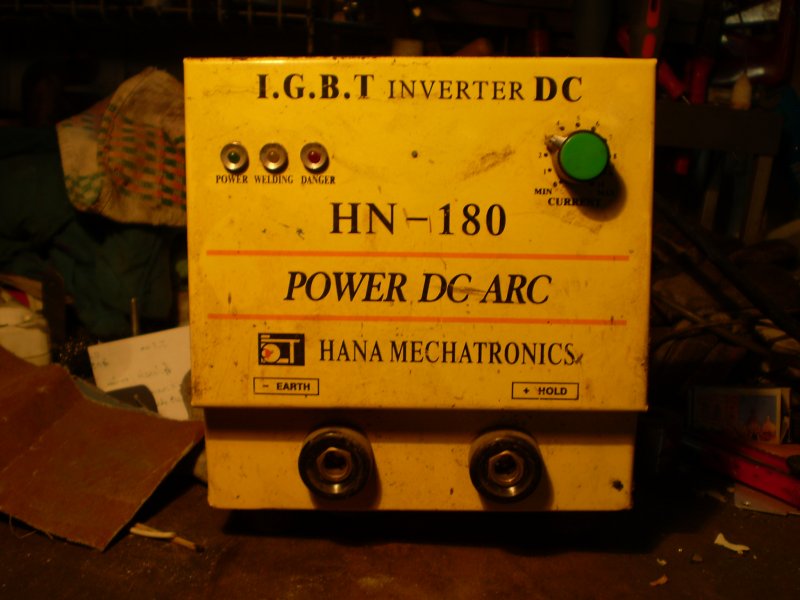

Végigolvastam a topicot (223 x 30 hsz.), én is szeretnék építeni egy Maci szintű gépet. Az építő fórumtársak - erdgab, Tubi és a többiek, mindenkit nem sorolok fel - fogadják legmagasabb elismerésemet! Páratlan ami ebben a fórumban történik! Máshol (külföldi oldalakon is )leginkább a vak vezet világtalant dívik, vagy beszélnek a témáról, de sehol egy építés, vagy konkrét tanácsok. A Maci kialakulása jó példa arra, hogy több ember eggyüttes munkája milyen jól használható terméket tud előállítani. Az időnként fellángoló viták is előre viszik az ügyet, mert azért az elmélettel is tisztában kell lenni. Az én építésem később lesz csak, mert tartós bérletbe kaptam egy HANA HN180-as inverteres hegesztőt, másrészt kerítéskészítéssel vagyok elfoglalva. Az említett készülék rajzát keresném, ha valakinek meglenne: Neten sajna nem leltem. Az a problémám, hogy a 10-es osztású potméterrel5-ös állásnál túl erős az áram, de ha visszaveszem 3-as 4-es állásba, akkor a leragadásvédelem leszabályoz. Ha sikerül ívet fogni akkor szépen heggeszt. A mellékletben van egy rajz is, erre hasonlít leginkább. Valóban nincs benne lágyindítás, de még bemeneti szűrő sem! Biztos PC tápok gyártásánál megszokták, hogy kihagyják, aki heggeszt az meg ne rádiózzon, nem számít a hálózati zavar.

Én megpróbálnám visszakeresni a leragadás védő áramkört,ha van led kijelzése az segíthet.A védőáramkör a heg. kimenetről kapja a jelet,az egyik ágába beiktatnák egy 2,2k ellenállást és megnézném mennyit változott a tiltási határ.Jó esetben akár elég is lehet ennyi,esetleg még növelnék az ellenállás értékén.Lehet,hogy van beállító trimmer ellenállása,esetleg elcsúszott,a baj csak az,nem tudni milyen megoldást építettek be a gépbe,rajzom sajna nincs.

Szia.A letapadás védő áramkörnél van a hiba,nem ismerem a gépet,de lehet hogy potival tudod állítani a reakció idejét.Ilyen hibába többször belefutottam,a kimetneti induktivitás,vagy zárlatos,vagy mint mondtam a potin kell állítani,ami vagy csak koszos,és nem érintkezik.Lehet hogy optós,vagy direk,nem tudom végig kell nézni.

Mégegyszer köszönöm erdgab és dara fórumtársnak, hogy megpróbáltak segíteni. A vezérlőkártyán van két poti, az egyik a terheletlen feszültséget szabályozza, a másik lehet valamiképpen a leragadás védelem. Csakhogy: ennél a gépnél a kimenetről nincs semmi visszavezetve a vezérlőkártyára! Felteszem a hozzá hasonló, szinte teljesen azonos rajzot amit a nagyáramú részről találtam. Itt látszik, hogy nincs visszacsatolás.
Valamiképpen mégis müködik, mert minimálisat állítva a trimeren megszünt a probléma. Valószínü, hogy a főtrafó áramát figyeli, meg tudja külömböztetni mikor kezdődik a hegesztés és bizonyos ideig nem az árambeállító potméter által beállított értékre szabályoz. Szóval jobb lett, de az az érzésem, még így sem az igazi. Lehet ennek oka, hogy légmagos a fojtólya? Gyári készülékhez képest nagyon le van butítva: se bemeneti szürő, se lágyindítás, nincs kimeneti fesz visszacsatolás, légmagos fojtó. Érdemes másik fojtóvt szerkeszteni hozzá?
Csak óvatosan azokkal a potikkal. Amiről te azt gondolod,hogy a terheletlen feszültséget szabályozza,az a maximális kitöltési tényező beállítására szolgál. Annak a hibás beállításával nagyon könnyen tönkre lehet tenni a gépet.
Ha nincs visszavezetés a szekunder körtől, akkor nincs leragadásvédelem a gépben, de hotstart az lehet benne. A hotstart az a rész,amire gondolsz amikor azt írod hogy nem az áramállító poti által beállított értékkel gyújt az ív. A második trimmer ennek az áramnak a nagyságát változtatja az áramszabályzón beállított értékhez képest, vagy a startáram időhosszát állítja be. A légmagos fojtó nem ritka, sok gyártó alkalmazza ezt a megoldást. Nem biztos hogy jobban jársz ha kicseréled.
Köszönöm a választ. Megnyugtatásképpen a kitöltési tényező trimmert csak anyyira tekertem el -1°ra - hogy megállapítsam a funkcióját, utána visszaállítottam az eredeti beállításra. Egyébként a másik trimmeren is csak minimálisat mozdítottam.
Ha lesz időm, szkóppal is megnézem. Tehát Hotstart funkcióval dolgozik. Mondjuk gondolhattam vola... Egyébként talán nem csak számomra lenne hasznos egy rövid összefoglaló, talán egy cikk formájában, tőmondatosan a hegesztő inverterek müködéséről, az ide tartozó fogalmakról. Jól tudom, hiszen átrágtam magam elejétől az összes hozzászóláson (227x30hsz. kellett hozzá néhány hét) szinte minden téma ki lett vesézve, de néha nehéz követni egy infót, amikor jön egy hsz. benne fontos információval, aztán sok hsz. ellenvetés, vita és a végén az ember azt sem tudja melyik letöltött rajzot kell törölni. ha valaki bevállalná ezt, az nagy szolgálatot tenne a fórumnak, hiszen bizonyított, hogy amatőrök képesek odafigyeléssel, gondos munkával külömb gépet készíteni, mint a gyári! Pl. Maci. Ja és most jut eszembe: valamilyen leragadádvédelem mégiscsak munkálkodik a gépben, mert a leragadt pálca nem melegedett, letörhető volt. A későbbiekben, ha lesz időm megpróbálom visszarajzolni a vezérlőpanelt, aztán felteszem, közös elemzésre.
