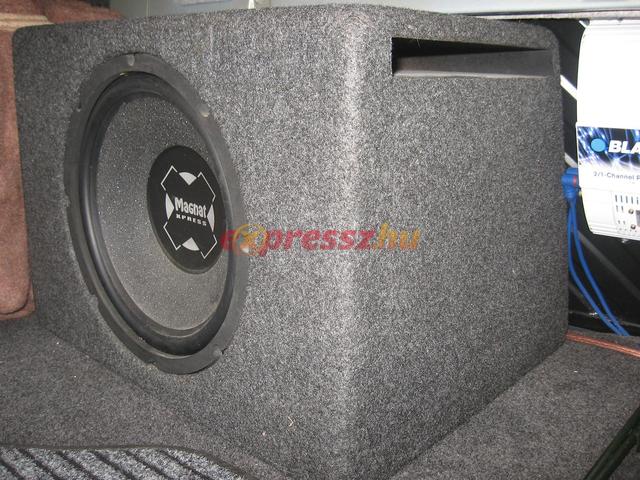

(#) Honda130 hozzászólása Szept 8, 2011 /
Sziasztok srácok!
Tegnapkipróbáltam a kocsimban a kalaptartósmegoldással az összes hangszórót, ami pillanatnyilag a bitokomban van.Az eredmény a következő: Ugye elsősorban az általam megvett Monacor 30-casok tesztelése volt a cél. Nem volt jó azerősítőm mikor először próbáltam, ezért újra kellett hallgatnom vele a zenéket. Már azelső pár zenénél kiderült, hogynagy szar az egész. Simán a fejegység végfokáról hajtva próbáltam szettbe kötve akét közép és kétmagas sugárzóval és nem nagy hangerőn, hogybírjaaz Alpine fejegységemvégfoka. 15-16-os fokozaton hallgathattam a 35helyett, mert külömben tiltogatott volna. Nem probléma, mert hangszórót tesztelni úgyis többet ért közép hangerőn. A kalaptartóba szerelve a hangszórókat volt némi mély a hangzásban, de legtöbb zenestílusnál hasznavehetetlen. Próbáltam előrenyitni a hátsó ülés támláját, mondván úgyis több száz litert kívánna a hangszóró, de úgy meg annyi hangja sincs mint előtte. Közben míg halgattam végigolyan érzésemvolt hogy elfáradtak a végfokok, mert nem volt hangerő és már 16-os fokozaton halgattam a CD-t.
Nos szerintem elértem azt a pontot hogy végeszakadjon a Monacor hangszóróim pályafutásának nálam. Nem tudom milyen körülmények között szólna ez akét hangszóró szépen. Kipróbáltam zárt ládában, két féle mérettel, és mindkettő másik márka leugatjaa fejét. Beletettem most a kalaptartóba is ahováteremtették és sokkal rosszabb a helyzet. Szerintem javulnia kellett volnaa hangjának, mivel nyitott rendszerű. A Winisd 200 liter feletti a JBL progi 500 és 800 litereket ír hozzá ha dobozba akarjuk tenni. Gyanítom hogy azok is ugyanezt az eredményt hoznák, úgyhogy nincs miről beszélni. Legfőbb gond a hangszóró érzékenységéval van szerintem. 93Db, az egy nagymarhaság. Kizárt dolog. Ha pedig ez az érték nincs helyesen megadva a gyári adattábláján,akkor a többi miért lenne pontosabb?
Miután kivettem a mMonacorokat a kalaptartóból, pusztán kiváncsiságból kipróbáltam hogy működik a JBL GT5-12 és a felújított Infinity hangszóró a kalaptartóban. Egyik 30-cas lyukat letakarva kellett próbálnom, mert ezekből csak egy van itthon. Egymás mellé nemakartam tenni őket, mert nem akartam hogy bármelyik a másikat pumpáljamiközben az nem működik. Az eredményaz volt, hogy mindkettő sokkal jobban szól a kalaptartóban mint a két odateremtett Monacor. Nevetséges. Ez a két hangszóró ládába lett tervezve és mégis szettbe kötve is sokkal jobban és szebben szól mint a Monacor. Viszont a láda hiányamiatt kevés volt mindenképp a mélyhang. Beletettem a ládákba mindkettőt és életre kelt a zene akocsiban. Nem szól szépen, de komoly basszuskerekedett, bármelyiket meghalgatom. Egyébként a Monacort most nem tettem ládába, mert multkor már megállapítottam,hogy ott is csapni való.
A két másik hangszóróval kapcsolatban picit dilemmázok, mert nem tudom eldönteni, hogymelyiket tartsam meg. Mindkettő tetszik valamiért,de mivel ketten kétfélék, a kocsimban csak egyiknek lehethelye. Nézegettem,a JBL manualja 49 literes ládát javasol reflexládához. Ez 2 literrel kisebb láda mint anno nekemvolt a Magnat Xpress láda. Gondolkodom,hogy megépítem azt és belepróbálom mindkettőt, mert az egy nagyon jó láda. Viszont néztem a Média Markt-ban egy JBL ládát és meg is mértem. Érdekes módon az lényegesen kisebb literszámrajön ki.Nem értem. Elvileg gyári ládájaa JBL-nek. Akkor miért kisebb az ajánlásnál?
Lenne néhánykérdésem,amire igazán mondhatnátok pár választ.
Ha megcsinálok egy 49-50 literes ládát, ami aMagnatrahasonlítéstudom hogy jól szólt a Magnat hangszóróval, Belecsavarozom aJBL-t, ami elvilegjobb és erősebb hangszóró, van esélyem,hogy jól fog szólni? Literszámban az ajánlás környékén lesz, csak az alakja másabb. Pontosabban a méretek máshogy vannak arányítva.
Pontosan milyenanyagból kellene csinálni a ládát? Az anyag neve és a vastagsága érdekelne. Érdemes picit vastagabból csinálni, hogy ne rezegjen, vagy atúl vastag sem jó?
(#) blackdog válasza Bassmester hozzászólására (») Szept 8, 2011 /
winISD -vel méreteztem és a program által megadott méretek alapján készült.
Valahol mintha azt írták volna, hogy akkor "fütyül" a cső, ha kicsi. 7 cm átmérőjű csövet tettem bele mert most ez volt, de a winISD 10cm-t írt.
(#) strobi válasza Honda130 hozzászólására (») Szept 8, 2011 /
19mm-es mdf-ből szokták ,előlapot lehet esetleg 2rétegből ,vagy akár a többit is de irgalmatlan súlya lesz a ládádnak, én ikább a doboz merevítését ajánlanám keresztmerevítésekkel.a doboz formája mély tartományban lényegtelen. akár egy kockát is csinálhatsz. A méret az ami számít és a reflexcső. Az pedig nem jó hozzáállás ,hogy keresünk a hsz-hoz egy dobozt, minden hangszóró más, más a jó doboz neki. Persze sok variáció itt nincs,az az 50körüli doboz megfelelő neki ,de majd precízen kell neki tervezni a reflexcsövet például.

Szia! Tudom hogy nem jó hozzáállás, ha a dobozt keressük a hangszóróhoz. Azt is tudtam, hogy meg fogom kapni a fejrekoppintást érte. De ti hogy szoktátok csinálni? Az sem jó hozzáállás ha mondjuk egy kész ládához választok egy hangszórót. Ha úgy vesszük én utánajártam annak hogy mekkora dobozt igényel a hangszóróm és azt a literszámot tervezem megcsinálni. Ezt azért vehetjük úgy hogy akár meg is terveztem, hiszen valaki megtervezte helyettem a gyárban. Ha esetleg arra gondolsz hogy beletettem próbaképp másik két ládába, hogy kicsit tájékozódjak, akkor igazad van. Ez mindjuk tényleg rossz megoldás lenne, csak tudod ha már egyszer itt van a két láda, akkor miért ne próbálnám bele. Mindenképp érdekel a téma és kiváncsi voltam, hogy hogy alakul a dolog a méretezést illetően. Még arra milyen kiváncsi leszek, hogy hogyan szól majd az 50 literes ládával.
19-es mdf megfelelő? Én a vastagabb anyag alatt azt értettem, hogy ha esetleg létezne a 19-es helyett mondjuk 22-es, vagy valami,akkorazt érdemes lenne-e választani? Duplázni nem szeretném a falát, mert szerintem nehéz jól megcsinálni. Szerintem a két réteg rezonálna egymáson. Az elejét viszont duplára kell csináljam, mert nem akarom hogy kilógjon a hangszóró. Egyébként az a Magnat láda, ami elkészítésre kerülne, az nem reflexcsöves, hanem reflex nyílása van. Megv vannak a méretei is,24cm-t lóg be a ládába. Ahogy megfigyeltem, a tervezés során megtervezzük a ládát és a literszámra van kiszámolva a reflexcső mérete. Tehát nem a hangszóróhoz van méretezve a cső, hanem a ládához. Vagyis közvetetten...
Vatelinezni és vattázni mindenképp érdemes, vagy csak ha nem tetszik a hangja? Van arra valami jó leírás, hogy aszövetezést hogy érdemes csinálni? Vagy egyáltalán az egész módszerre?
Azt mondod, hogy a literszám meggtartásával lényegtelen a láda alakja. Akkor helykihasználás céljából megcsinálhatom úgy is, hogy egy hosszúkás láda legyen, aminek az egyik lapos oldalában lenne ahangszóró? Úgy, mintha a CRX-em hátsó üléstámlája helyett találnám ki. Akárelőrehajthatóra is csinálhatnám.
Én csak annyit mondtam ,hogy egy az egyben nem megfelelő az a doboz, jelen esetben a reflexcső méretezésével kell majd foglalkoznod. Mélyfrekvenciánál lényegtelen a doboz formája, ahogy a legpraktikusabb, illetve a vatelin és egyéb csillapítóanyag is fölös mélyhangoknál. tudtommal nincs köztes méret, két lapot szoktak egymásnak ragasztani, egy asztalos meg tudja csinálni jól, de ha te inkább nem vállalnád be, akkor használj masszív keresztmerevítéseket!
