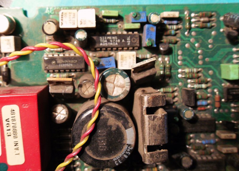

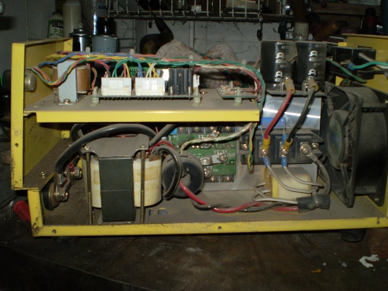

(#) kralikandras válasza mpisti hozzászólására (») Szept 10, 2011 /
István !
Ebben az UTP-ben a fettek a termikus együttfutás miatt vannak olyan közel téve egymáshoz ? Mivel volna hely 280 négyzetcentis bordán szellősebbre rakni. Nagynehezen sikerült fölvenni a kapcsolatot az eredeti tulajjal - nemtud semmi konkrétumot,de valószinű,hogy amatőr javította és ebben is FET-ek voltak és nem bipoláris tranyók-tehát pont olyan mint amit te javítottál .
(#) mpisti válasza kralikandras hozzászólására (») Szept 10, 2011 /
Egyébként megvan hozzá minden alkotóelem?
(szabályzókártya;trafó;kimeneti egyenirányító stb...)
Nem a termikus együtt futás miatt(szerintem)hanem mert így képzelte el a tervezője.
Megvan komplett az egész gép - az eladó szerint - "csak" a végfoka van tönkremenve a 2db BYV255V200 van benne az is jó.
És valami kapcsolási rajzot már koppintottál a szabályzó kártyáról? Szerintem kirajzolható,csak a TDA 4714-re kell
nagyon vigyázni,mert az már nincs forgalomban.

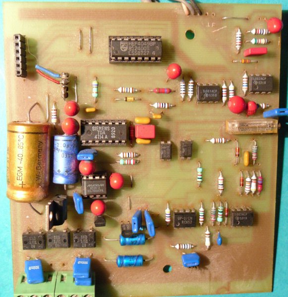

Sajna idő hiányában még nem rajzoltam-köszi a tanácsot- úgy emlékszem,hogy van még hasonlókorú hegszesztőből vezérlőkártya és abban is TDA 4714 van csak elő kell ásni-ha ebben az van-azt sem néztem.
Itt a vezérlőkártya - sajnos a másikban az öregebb ismeretlen gépben TDA4718-as van:

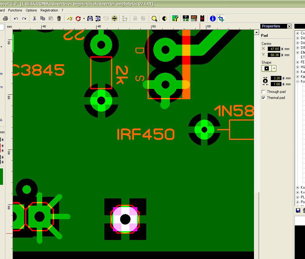

(#) HDD hozzászólása Szept 10, 2011 /
Most terveztem a Maci-hoz nyákot
A vezérlés kész van de, nem hiszem hogy jó így
De csak finoman ne szúrjatok le egyből, ha rossz az egész
Köszönöm
(#) mpisti válasza HDD hozzászólására (») Szept 10, 2011 /
Ez egy nagyon pöpec kártya. Nekem tetszik. De, -tudod- a puding próbája az evés.
(#) HDD válasza mpisti hozzászólására (») Szept 10, 2011 /
Ez meg nyugtató
Remélem jó lesz élesben is
(#) kivancsi4 válasza HDD hozzászólására (») Szept 10, 2011 /
Nézd át még egyszer-kétszer. A nyilakkal a lehetséges jövőbeni hibákra utalok (csak kellő nagyításnál látszik és nem is mindegyik pdf megjelenítőben és a vasalásos nyákkészítési módszernél talán nem is jön elő, mivel szétterül a festék), a bekeretezett részeknél már valós a probléma.
(#) HDD válasza kivancsi4 hozzászólására (») Szept 11, 2011 /
Köszönöm a javítási detektálást
Igen a GND lábakat én is észre vetem de, nem tudtam másként meg oldani
Nekem nincs sok választási lehetőségem, pedig 5.0 verzió

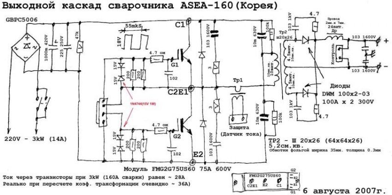

(#) hg6dab hozzászólása Szept 11, 2011 /
Mégegyszer köszönöm erdgab és dara fórumtársnak, hogy megpróbáltak segíteni. A vezérlőkártyán van két poti, az egyik a terheletlen feszültséget szabályozza, a másik lehet valamiképpen a leragadás védelem. Csakhogy: ennél a gépnél a kimenetről nincs semmi visszavezetve a vezérlőkártyára! Felteszem a hozzá hasonló, szinte teljesen azonos rajzot amit a nagyáramú részről találtam. Itt látszik, hogy nincs visszacsatolás.
Valamiképpen mégis müködik, mert minimálisat állítva a trimeren megszünt a probléma. Valószínü, hogy a főtrafó áramát figyeli, meg tudja külömböztetni mikor kezdődik a hegesztés és bizonyos ideig nem az árambeállító potméter által beállított értékre szabályoz.
Szóval jobb lett, de az az érzésem, még így sem az igazi. Lehet ennek oka, hogy légmagos a fojtólya?
Gyári készülékhez képest nagyon le van butítva: se bemeneti szürő, se lágyindítás, nincs kimeneti fesz visszacsatolás, légmagos fojtó. Érdemes másik fojtóvt szerkeszteni hozzá?
(#) mpisti válasza hg6dab hozzászólására (») Szept 11, 2011 / 1
Csak óvatosan azokkal a potikkal. Amiről te azt gondolod,hogy a terheletlen feszültséget szabályozza,az a maximális kitöltési tényező beállítására szolgál. Annak a hibás beállításával nagyon könnyen tönkre lehet tenni a gépet.
Ha nincs visszavezetés a szekunder körtől, akkor nincs leragadásvédelem a gépben, de hotstart az lehet benne. A hotstart az a rész,amire gondolsz amikor azt írod hogy nem az áramállító poti által beállított értékkel gyújt az ív.
A második trimmer ennek az áramnak a nagyságát változtatja az áramszabályzón beállított értékhez képest, vagy a startáram időhosszát állítja be. A légmagos fojtó nem ritka, sok gyártó alkalmazza ezt a megoldást. Nem biztos hogy jobban jársz ha kicseréled.

(#) HDD hozzászólása Szept 11, 2011 /
Ki javítottam remélem így jobb lesz találtam még benne hibát
De a GND kötésekkel nem tudok mit tenni, de vasalással készítem a nyákot így lehetséges, hogy nem jelent gondot
