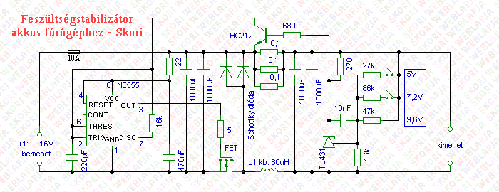

Sziasztok egy kapcsoló üzemű tápra lenne szükségem ami 12V-os aksiból 7.2V-ot csinál és legalább 10 amperrel terhelhető. RC autóba kellene. Sima tápot csináltam de az kb 5 percig bírta. A tápegység topikban ajánlották azt, hogy ilyen tápra van szükségem, és Ti biztos tudtok segíteni. Előre is köszönöm.
(#) Zed válasza lajos1969 hozzászólására (») Szept 13, 2011 /
Ekkora áramra tényleg a kapcsolóüzemű a jó választás... Áramkorlát is kellene bele? Vagy elég egy olvadó biztosító? Fontos a minél jobb hatásfok? Van-e valamilyen alkatrész a fiókodban, vagy "bármi jöhet", mert úgyis most vásárolod meg az anyagot hozzá?
(#) Ge Lee válasza lajos1969 hozzászólására (») Szept 13, 2011 /
Lehet kapni már 10A-re is step down konvertert (pl. lomex), vagy nézd meg Skori oldalát, kell egy 555, egy FET és némi sallang.
(#) lajos1969 válasza Zed hozzászólására (») Szept 13, 2011 /
Jöhet bármi csak a lehető legegyszerűbb, legkevesebb alkatrésszel. Itthon sok minden fellelhető. Köszi.
(#) lajos1969 hozzászólása Szept 13, 2011 /
Ez szerintetek jó lesz? Valakinek nincs véletlenül nyákterve hozzá ha jó lenne? Köszönöm.
És az L1-es tekercs az milyen legyen?

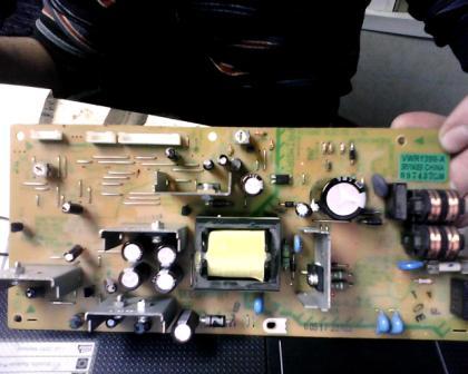

Tisztelt Kollégák!
Vettem egy Pioneer DVD felvevőt, amibe a táp rossz volt.
Sajnos a készülék kapcsolási rajzába nem részletezik a tápegység alkatrészeit, biztonsági okokból. Az biztos hogy a primer körben elszállt a táp ic, a fet, egy zéner, ellenállások, stb... A táp IC beazonosíthatatlan!!!
Elég komoly készülék, ezért nagyon szeretném megjavítani. Mellékelem a tápegység rajzát. Kérlek adjatok ötletet, hogy lehetne kiváltania primer körben lévő ic-t, vagy esetleg az egész tápot egy másikkal.?
Előre is köszönöm, a segítséget.
(#) zsoltee0001 válasza Hagens hozzászólására (») Szept 30, 2011 /
Szerintem készíts pár jó minőségű képet a tápodról, hátha valakinek beugrik, hogy mi jó oda.

(#) Hagens válasza zsoltee0001 hozzászólására (») Szept 30, 2011 /
Szia!Nem is lenne azzal baj, ha nem olyan IC lenne benne amit sehol sem lehet kapni, valamint ha nézted a rajzot, a primer körben alig van egy pár alkatrésznek az értéke megadva.Sajnos annál többe került.Az IC típusa:1H06129.
(#) gabe76 válasza Hagens hozzászólására (») Szept 30, 2011 /
Hirtelen ezt találtam.
(#) Hagens válasza gabe76 hozzászólására (») Szept 30, 2011 /
Köszi, meg van. Ezt én is megtaláltam, nem tudom mennyiből jönne ez ki nekem. Megnézem mennyi a zlotyi.
Én úgy gondoltam, hogy közelről, az IC környékét fotózd le, (primer oldal) ne madártávlatból.
Ha megvan az IC tipusa, csekkold le az elkokat, diódahidat, meg minden primer oldali alkatrészt.
Ezek az IC-k max 1000 ft szokott lenni, többet ne is költs rá.
A próba meg majd izzóval sorbakötve menjen a 220-ba.
Sajnos az már biztos hogy a FET zárlatos, egy zéner is, két ellenállás is elpukkant, és szerintem az IC is rossz.
Az IC-t nem találtam sehol, pedig ezerrel kerestem.
Itt egy kép az ic-röl.

(#) DJ Tacki válasza Hagens hozzászólására (») Szept 30, 2011 /
Nemrég egy beléti egységet javítottam úgy, hogy a gyári LD7550 beszerezhetetlen IC-t helyettesítettem UC3844-el. Ez egy közönséges flyback meghajtó ic, általában jó minden flyback táphoz. Valószínűleg a lábkiosztás nem lesz jó, de ha funkciónálisan be tudod kötni, akkor egy átalakító panellel megoldható esetleg a dolog.
Nekem még rá kellett tekernem pár menetet a segédtáp tekercsére, mivel az UC3844 valószínűleg többet fogyaszt mint bármelyik másik ilyen jellegű táp-ic

(#) Hagens válasza DJ Tacki hozzászólására (») Szept 30, 2011 /
http://remont-aud.net/ic_power/
Találtam egy ilyet, még hasznos lehet.Azt hiszem én is rápróbálok erre az ic-re, túl sok vesztenivalóm nincs.
