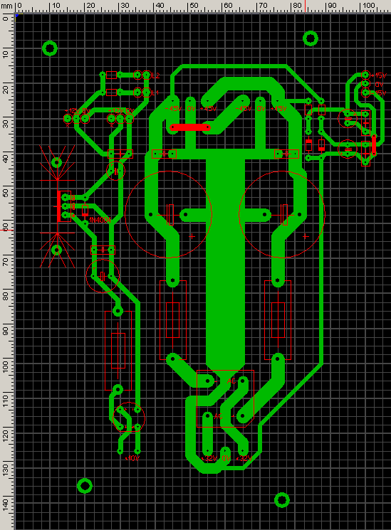

Új táppanelt szándékozom készíteni, több okból is. Csatolom a fájlokat, illetve a képeket (A 2-es számú az új). Várom a véleményedet (másokét is akár) róla, főként a földelés kialakításával kapcsolatban. Illetve, hogy érdemes-e a 100nF-os kondik számát növelni? Előre is köszi!
A föld vezetősávját a lehető legszélesebbre tervezd. Kisebb lesz a brumm és kevesebb rezet kell lemaratnod.
Két csatornához dupláznám a 10,000µF puffereket. A 100nF -ból elég a kettő de lehet több is. Nálam pl. 3 van. Bővebben: Link
