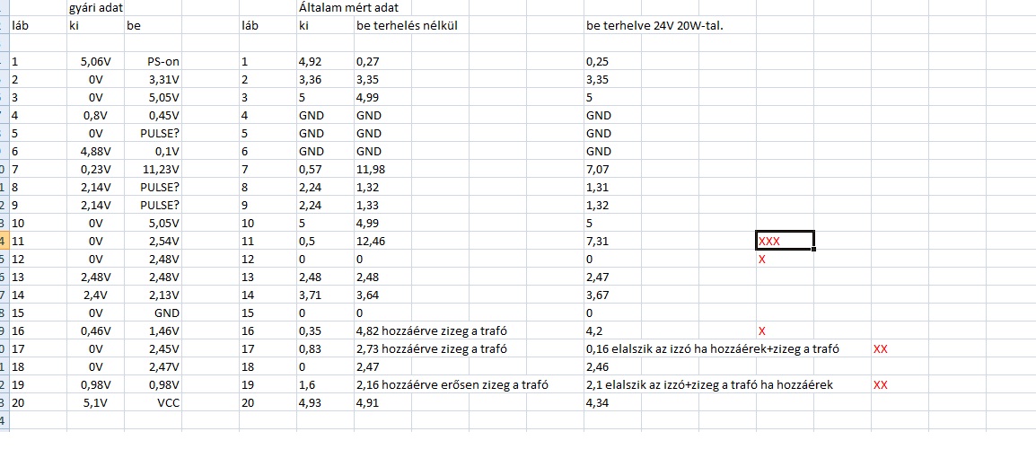

Hol? A 3,3 V az 5V-os ágak és a negatív ágak is elvileg ki vannak ürítve az alkatrészektől. A trafó 2 lába csatlakozik csak a szekunder oldalon erre tettél elvileg schottky diódákat egyenirányítani, utána terhelő ellenállás és az eredetihez képest nagyobb feszültségű esr kondenzátor van. Hogyan méred?
(#) peter1995 válasza laszlokunstar hozzászólására (») Szept 18, 2011 /
Itt egy táblázat. Van 1-2 érdekes dolog.
(#) Inhouse válasza Szabi1 hozzászólására (») Szept 18, 2011 /
Ne haragudj, én most már távolt tartom magam attól, hogy neked válaszoljak, nem találom veled az összhangot...egyszerűen nem értem, hogy mit csinálsz, mire válaszolsz, a többire miért nem, pedig a munkámból adódóan alakult ki némi gondolatolvasási készségem, de hozzád kevés...nem megy na, lehet, hogy bennem van a hiba, majd csak nézem, hogy ki tud neked segíteni...
Inhouse
Bejelöltem ami szerintem nem oké. Talán a 11es láb ami nagyon kiugró érték, meg az elalvó izzó a hozzáéréskor.
A 11esre hogyan juthat akkor akkora feszültség? Nincs összekötve a 12V-tal. Nomega másik furcsa hogy terheléskor a 7es 12V-os lábon csak 7V van és mégse ad rá kakaót.

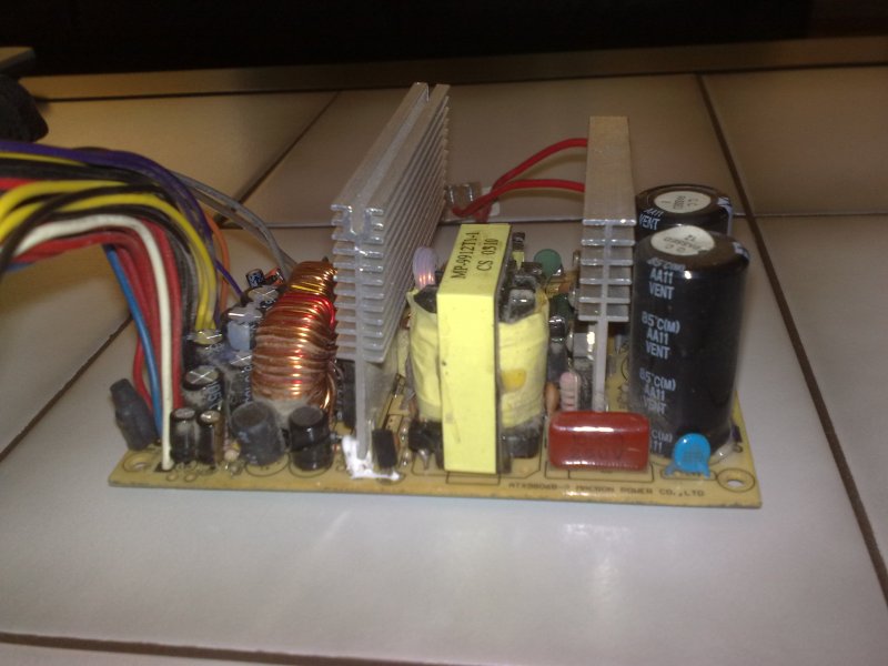

Helló mindenkinek! Van egy Azona LT-20Z márkájú 400w-os atx-es tápegységem. Az alaplapi csatlakozón égésnyomok. Ezt szeretném átalakítani, úgy hogy leadjon 2x25 voltot és a maximum teljesítményét. Csak egy a bökkenő, hogy stand-by feszültség megvan 5,3v de mégsem akar beindulni. TL494cn és LM339n ic-k vannak benne. Előre is köszi.
(#) Geri86 válasza Geri86 hozzászólására (») Szept 20, 2011 /
Helyesbítek beindul most már, de 12 volt helyett néha 14 voltot mérek.

Képek róla.:
