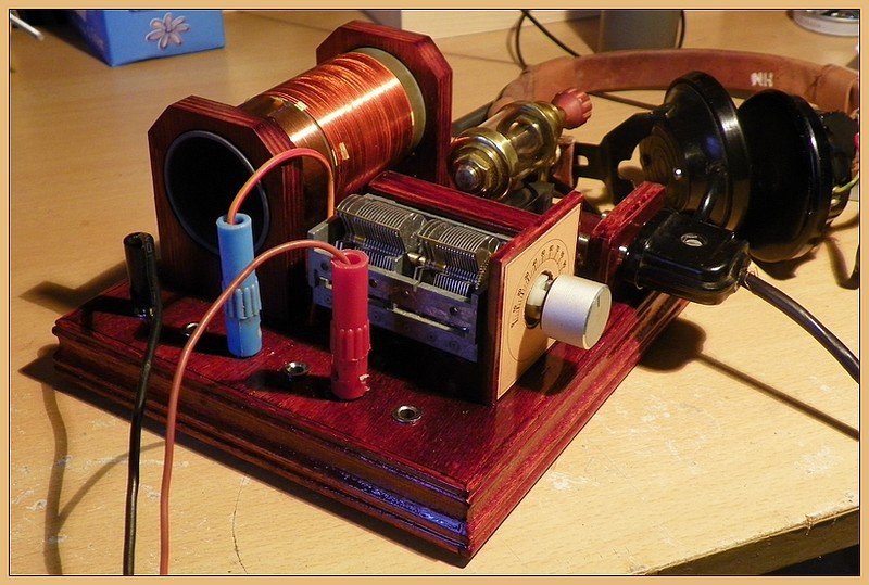

Üdv Újra! le teszteltem a hosszú tekercsemet, a germánium dióda egyik végével, keresztül kasul. 3 tiszta adót tudok befogni vele, és szerintem sokkal több adót tudnék befogni vele,ha lenne egy hangoló. ezért addig míg nincs, Így kísérletezgetek.videót nemsokára mutatok
(#) Marczilla válasza Marczilla hozzászólására (») Szept 26, 2011 /
Na Hali! itt a tekercs tesztem, szerintem faja detektoros rádió tekercs teszt

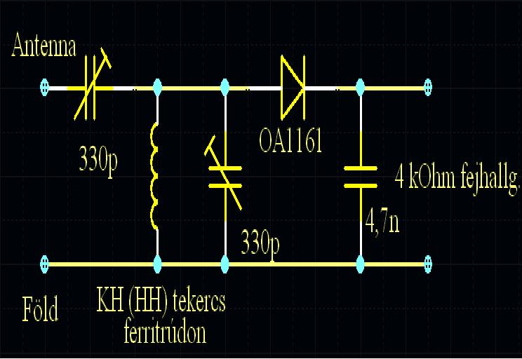

Az lehet a jelenség, hogy mindig más induktivitás érték rezonál a szórt kapacitással és ez hangolja a rádiót. A kísérletek jók, de érdemes lenne beszerezned egy forgókondenzátort és egy antenna tekercset ferrittel (pl. rossz régi rádióból). Én ilyenekkel építettem a hétvégén, de kizárólag erősítő nélkül, hiszen ez ebben a "sport". (Másképpen építenék egy szuperheterodin rádiót.) Mellékelem a rajzot. Ezzel meglepően jó hangerővel jött a Kossuth (120km) és Szolnokról az MR4 (70km). A rezgőkörhöz hozzá lehet még kapcsolni pluszban 330pF kondit alacsonyabb frekvencián. Kipróbáltam a hosszúhullámú 270 kHz-es cseh állomást is, nagyon halkan, de jött. A csatolókondenzátorral optimumot kell keresni a jó hangerő és kielégítő szelektivitás között. Így még meg lehetett találni a 603 kHz román adót is szintén csak halkan.
Mindez erősítő nélkül, 4kohm-os fejhallgatóval, legalább 7m magas antennával (drót a diófa tetejére), és 1m menetes szár leverve földelésnek meglocsolva.

Ha a számítógép hangkártyájába szeretnéd csatlakoztatni, akkor andriopulos által közölt kapcsolás kimenetére a fejhallgató helyére egy 4,7 kohmos ellenállást kell kötni. Amennyiben sem az antenna, sem a föld vezeték nincs a hálózattal kapcsolatban, nem fog búgni.

Az audiokábel melegpontja és a föld közé kell kötni az ellenállást! A többi marad úgy, ahogy próbáltad.
Ebből a rossz rádióból a ferrites tekercset és a forgókondenzátort is szedd ki, az is kelleni fog.
