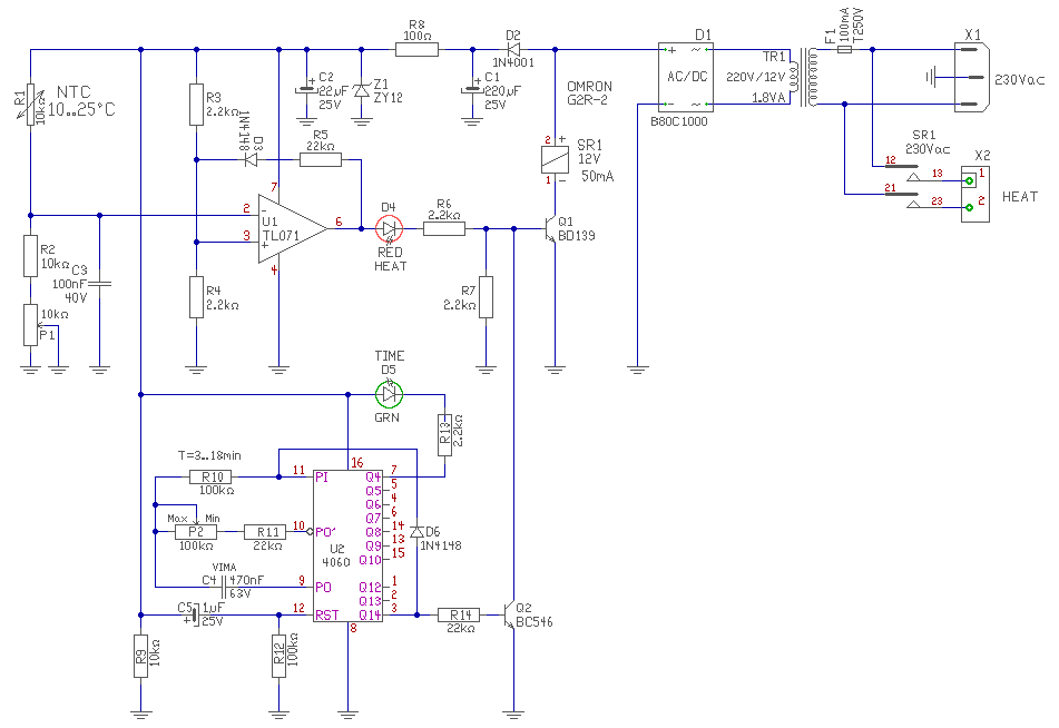

Egy kinti kb. 1,5 m3-es bódét szeretnék felfűteni majd télen néha rövid időre.
Arra gondoltam, hogy betennék egy hajszárítót, és ezt kéne úgy vezérelni, hogy
amikor feszültséget kap, akkor bekapcsol a hajszárító, amihez kéne valami vezérlő,
hogy pl. ha eléri a 10-25 °C-ot, akkor kikapcsoljon, illetve egy időzítő is elindulna vele olyan 5-30 perces,
hogy ha elfelejtené valaki áramtalanítani, akkor feleslegesen ne tartsa a hőmérsékletet, ne fogyasszon.
Valami egyszerű, olcsón, és könnyen beszerezhető alkatrészekből álló kapcsolást tud valaki ehhez?

Nem írtam hosszú idejű használatot. Kb. 5-15 percre mennék be oda néha. Ki van vezetve a 230V, amit bentről kapcsolok, mielőtt kimegyek. Szóval mielőtt kimegyek, bekapcsolnám, elérné a beállított hőmérsékletet, kikapcsolna, az időzítő meg védene az ellen, ha miután visszajöttem, elfelejteném áramtalanítani, és emiatt tartaná a hőmérsékletet feleslegesen 1 napig. Vagyis pont, hogy nem kell sokat mennie, de mire kiérek, addigra már fűtsön valamit.
De alacsonyabb hőmérsékletre pedig védelemnek is be lehetne tenni hasonlót a hidroforhoz. Remélhetőleg sose menne, de amikor mégis félő, hogy befagyna, akkor befűtene kicsit.

Értem én, hogy inkább ezek valók erre hajszárító helyett, de függetlenül attól, hogy mi fűt, azt szeretném, ha úgy fűtene, ahogy leírtam. És ehhez a vezérléshez keresek kapcsolási rajzot.

Megrajzoltam, remélem így jó lesz. (R9 benne maradt valahogy de itt nincs rá szükség..)
Ha fűtenie kell, világít a piros. Ha telik az idő, villog a zöld, ha lejárt, folyamatosan ég. Kb. 10..25 fok között lesz beállítható, időzítés 3..18 perc között. De ha P2 220k akkor kb. 36percig állíthatod be.

Majdnem biztos vagyok benne, de azért megkérdezem...
Az R9 helyén akkor szakadásnak kell lennie, nem rövidzárnak ugye? Nem értek az NTC-khez. A 10k az a maximum? Ilyen kell?
(#) proli007 válasza gyulank hozzászólására (») Szept 29, 2011 /
Igen szakadásnak kel lenni. NTC nem a maximum, de ehhez számoltam ki. 10°C értéken ez is már kb. 20kohm lesz.

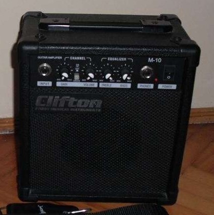

Fiam megbízott egy Clifton M-10 gitárerősítő javításával. Ez egy 19W-os kis dobozocska (Made in China) és úgy tűnik, hogy a trafójának primer oldala behalt.
Ezért keresnék ehhez egy kapcsolási rajzot, illetve ha valakinek van egy ilyenje otthon, akkor az is elegendő lenne, ha megmérné, mekkora feszt ad le a szekunder oldalon.

A teljesítményből, és a hangszóró impedanciából lehet tápot számolni. 20W/8 ohm : 28VAC (2x14), /4 ohm 20VAC (2x10). A táp puffer feszültségtűrését, és a végfok félvezetőjét érdemes egyeztetni a trafóval.
(#) johnnyvj válasza reloop hozzászólására (») Szept 30, 2011 /
Természetesen - ha más megoldás nem lesz - ezzel is számoltam, de lévén a "kütyü" rendelkezik egy torzítóval és hangszínszabályzóval meg fülhallgató erősítővel, ezért ezeket is táplálni kell valamiképp'.
Ezért is gondoltam, hogy várok vele egy kicsit.
Köszi a segítséget Reloop!
(#) mindenes válasza johnnyvj hozzászólására (») Szept 30, 2011 /
Nézd meg a trafó primer oldalát alaposabban, (persze ha nem égett le a tekercs), lehet tartalmaz hőbiztit amit lehet cserélni.

MCsanyi! Sajna, már megkukkantottam, de nem hogy nem égett le a trafó látszólag teljesen ép. Néztem a kontaktokat, de semmi különös. Olyan, mintha természetes halált halt volna :O

Ez a lényeg, hogy kívülről nem látszik, mert a szigetelés alá teszik ezt a hőbiztit, rá a primer tekercsre. Ha áthidalod ideiglenesen, akkor ki tudod mérni a szekundert, vagy ha veszel bele másik hőbiztit, akkor kicseréled és használod.
(#) reloop válasza johnnyvj hozzászólására (») Okt 1, 2011 /
Bontsd meg a trafót, nincs mit veszíteni rajta. Kis türelemmel még a meneteket is megszámolhatod.
