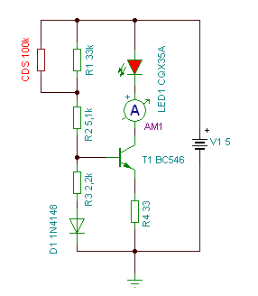

(#) proli007 válasza Cellosion hozzászólására (») Okt 9, 2011 /
Ha valóban csak egy Led fényerejét szeretnéd változtatni, akkor érdemes egy kis egyszerű feszültségvezérelt áramgenerátort készíteni számára.
Itt a sötét alatti fényerőt az R1-el, a világosban pedig R2 értékével lehet beállítani a szükséges áramot. Jelenleg a Led árama kb. 2..23mA-ig változik az áram a CDS fotoellenállás változására.
Ha a Led nagy teljesítményű, vagy mégsem egyetlen darab, akkor lehet célszerűbb egy PWM kapcsolást alkalmazni, ahol a kitöltési tényező a CDS ellenállás változásától függ.
