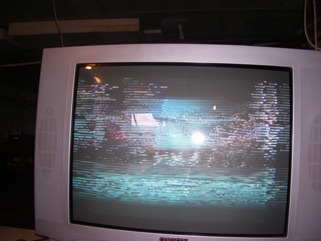

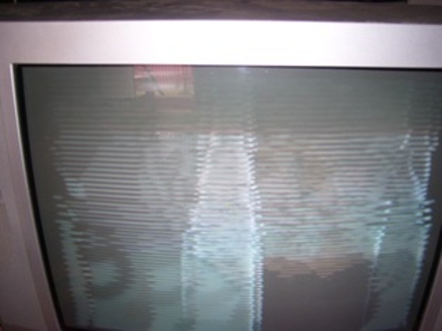

Egy kis segítséget szeretnék kérni, van egy Orion TV-m 2115 MTX Silver típusú, a gond az volt hogy nem lehetett bekapcsolni csak "pityegett" miután kicseréltem a sorkimenő tranyot(BU880DFI helyet BU808DFX) és néhány elkot, kb 10másodpercig csak hang utána kb. 1 percig a mellékletben levő kép látható ezalat a trafó bug, de kb. 1-1,5 perc után a kép bejön és a bugás is elmulik. A tranyo állandósult hőfoka kb. 55-65C. Előre is köszönöm a segítséget.

Na akkor még keress benne rossz kondit!

(#) mlali válasza karaszbandi hozzászólására (») Okt 9, 2011 /
Köszi a gyors választ! Esetleg tudsz abban segíteni hogy hol keresem? Akár egy 3,5mf is okozhatja? Egyébként a tranyo (BU808DFX) menyire melegszik fel ha jól működik?

(#) karaszbandi válasza mlali hozzászólására (») Okt 9, 2011 /
A tranyónak az 50-60 fok normális ezeknél. Ezt a kondi értéket honnan vetted? Ilyen érték nincs. Az mf az eleve semmilyen mértékegységet sem jelent.
Ezt az indulási problémát csak valamelyik elko okozhatja? (mf=mikrofarad=ľF).

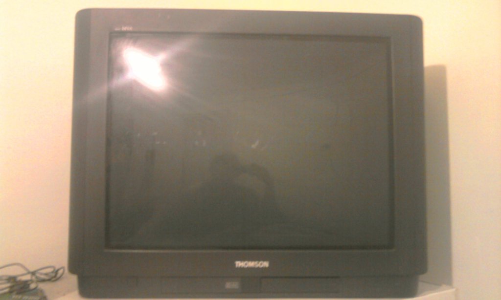

Adott egy THOMSON black Diva - fantázianévre hallgató dolby surrondos TV. Bekapcsolás helyett csak a standby led világít és nem akar bekapcsolni. Nemtörténik semmi. Mi lehet a baja? Táp? Esetleg valami letilt?
Szétszedtem, de egy kis dupla oldalas nyákon kívül mást nem találtam benne így all in one felszerelés egy helyen. Alul teli IC-kell és chipekkel, felül szokásos alkatrészek. Számomra túl modern és forraszthatatlan. Ha valami táp baja van akkor azon belül is csak a panel felső részén szerelt alkatrészeket tudnám kicserélni max, alul sűrű SMD vár rám... Ahhoz se kedvem se türelmem nem lenne. Mellesleg túl nagy TV és csak a helyet foglalja. Ha valaki tud mondani valami jó ötletet megfogadnám tanácsát és megoldanám valahogy. Aztán vagy működik vagy nem
Válaszokat előre is köszi !
Üdv. Tibi

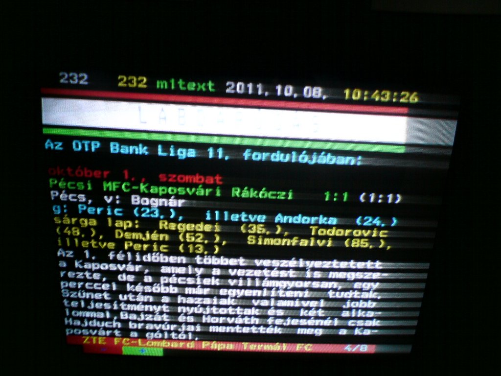

Van a nagypapánknak egy Grundig STF 55-1001 TV-je.
A probléma, hogy a világos és fehér tartalomnál a kép mellett sávok jelentkeznek, amik a képernyő széléig tartanak. Mellékeltem egy képet, talán a TXT-ten látszik a jelenség legjobban. Mit érdemes ellenőrizni rajta? Természetesen a kontraszt fényerőt már próbáltam beállítani. A paneleken nem láttam semmi gyanúsat.
Köszönöm a segítséget!
(#) karaszbandi válasza bratyus hozzászólására (») Okt 10, 2011 /
Mit neveznél gyanúsnak?
Egy hozzáértőnek minden gyanús, aki meg nem hozzáértő, annak semmi sem az.
A videó táp szűrőt cseréltesd ki.
(#) bratyus válasza karaszbandi hozzászólására (») Okt 10, 2011 /
Pl. púpos kondi.
Köszi a tippet.
Nem feltétlenül púpos, ha rossz!

(#) BarnaPili válasza bratyus hozzászólására (») Okt 10, 2011 /
A videó végfokban nézz szét,meg amit Karaszbandi kolléga írt az is helytálló.Keress rossz elektrolit kondikat.
