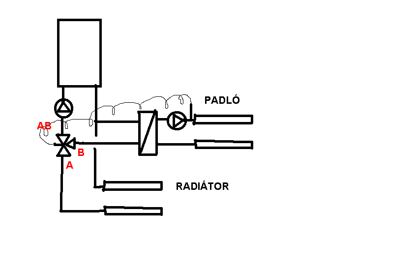

Lenne egy észrevételem, a 3.vezió rajzzal kapcsolatban.
Amennyiben a kazán alatt látható téglalap a hőcserélőt szimbolizálja, akkor ott egy "rövid kör" fog kialakulni, minek hatására a radiátorok tömegárama jelentősen csökken, valamint a kazán állandón ki-be kapcsolgat / le modulál. Hiszen a hőcserélő primer ágán keresztül a már felfűtött víz pillanatok alatt visszakerül a kazán visszatérő ágába...(természetesen ez a probléma akkor éleződik ki ennyire, ha a padló fűtés éppen nem megy).

Egyébként a 3. lehetőségnél nem értek valamit. Linkelem a képet a megjegyzéssel.

Sajna nem tudom de ha jol értelmezem akkor ez totál nem jó. A 3 járatu mindenképpen a höcserélö után kell mert igy ahogy rajzoltad a radiátort szabályzod és nem a padlót de abböl lehet kihozni valamit

Most értelmeztem a rjzot, igyazábol ez igy müködhetne csak az a probléma hogy a padlofütés lassu és mire át váltana radiátorra már 40 fok lenne a lakásban illetve a padlofütés kört mindenféleképpen szabályozni kéne nehogy tul meleg viz menyen bele mert akkor felpuposodik a padlo és izületi fálydalmakat is okoz hosszutávon. A padlo max 35cfok lehet mert e fölött már káros
(#) TNPsoft válasza Kovabe hozzászólására (») Okt 17, 2011 /
A kazánon állandó tömegáram van.
Vagy A felöl, vagy B felöl, vagy bármilyen arányban de a tömegáram adott. A segédenergia nélküli keverőszelep mindaddig, amig túl nem lépi a padlóra beállított hőmérsékletet csak a padlóra tólja a melegvizet (már kialvóban lévő tűznél felhasználja a hőt a padlóba, mert oda úgy is alacsonyabb kell).
Előnykapcsolása van, mivel a szerkezettemperálás hatásosabb, mint a radiátor. Ahogy kezd túlmelegedni csak annyit vesz el ami a padlóba kell, a többit tolja a radiátorra. Legalábbis szerintem.
A segédenergia nélküli szelepet be kell állítani 35fokra. Előremenőt szabályzok vele, nem lakáshőmérsékletet.
(#) Kovabe válasza TNPsoft hozzászólására (») Okt 17, 2011 /
Ahogy elnézem vannak még nálam is okosabb emberek és én meg is hajlok elöttük. Hogy öszinte legyek ezt még nem láttam és még nem is hallottam de valoszinü hogy müködik de miközben irok eszembe jut valami: ok hogy nyitva van a szelep de ha ha ez igy müködik akkor a radiátoros kör csak olyan másodpercekre fog indulni mivel a padlo lassan melegszik oda vissza fog váltogatni és megint csak nem fog elindulni a radiátoros kör. Elnézést mindenkitöl de én nem szivesen használnám ezt a rendszert nem hatásos. Képzeld el ha hazaérsz begyujtasz mert -10 van és csak a padlo fog elindulni mert hideg a rendszer, a padlo kb még minimum 1 óra mire langyosodik
