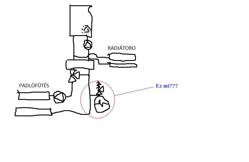

Egyébként a 3. lehetőségnél nem értek valamit. Linkelem a képet a megjegyzéssel.

Bocsi a csunya rajzomért de igy sikerölt a tágtartály az amiben egy EKG vonal van a másik pedig egy rugoterhelésü biztonságiszelep. És még én is észre vettem valamit hogy mivel vegyestüzelésü kazán van ezért a keveröszelepet lekén cserélni egy termosztatikusra hogy állando legyen a hömérséklet.

Szerintem a kazánoldalra is kellene egy tágulási tartály, hozzá egy lefúvató szelep.
http://www.alfalaval.com/Pages/default.aspx az eredeti oldal
az egy szükségmegoldás és amatör. Alapbol egy vegyestüzelésü kazánt csak nyilt rendszerbe szabad kötni mivel hitórtelen nagxyot tud tágulni és ezért szokták javasolni a 10m álványcsövet és a végén a tartályt(nyititt) hogy a nyomást biztositsa a szivattyuk számára. Nem tudok olyan biztonságiszelepröl ami egy vegyeskazán hirtelen forrását el tudná vezetni. Csak hirtelen számolok nekem is 150L viz van a vegyeskazánomban és annak számold ki mekkora a tágulása forrásban kb 1,4 lehet szorozni ehez számolom a 3/ biztonságit hát halottnak a csok de még az 1" is és innét meg már arany árban van

Sajna nem tudom de ha jol értelmezem akkor ez totál nem jó. A 3 járatu mindenképpen a höcserélö után kell mert igy ahogy rajzoltad a radiátort szabályzod és nem a padlót de abböl lehet kihozni valamit
Konkrétan huzatszabályzonak hivják és azzal csak a huzatot tudod szabályozni és nem pont a hömérsékletet mivel Murhi törvény van a mi megromolhat az meg is romli és igy a huzatszabályzo ha megromlik vagy nyitvamarad az ajto akkor már cseszheted (nekem is zárt rendszerben van a kaazán és az aszony nyitvahagyta az ajtot és felfort a végeredmény szerencsére a kazánon egy 40cm hosszu hasadás de akár el vihette volna a fél házat is
Most értelmeztem a rjzot, igyazábol ez igy müködhetne csak az a probléma hogy a padlofütés lassu és mire át váltana radiátorra már 40 fok lenne a lakásban illetve a padlofütés kört mindenféleképpen szabályozni kéne nehogy tul meleg viz menyen bele mert akkor felpuposodik a padlo és izületi fálydalmakat is okoz hosszutávon. A padlo max 35cfok lehet mert e fölött már káros

Ahogy elnézem vannak még nálam is okosabb emberek és én meg is hajlok elöttük. Hogy öszinte legyek ezt még nem láttam és még nem is hallottam de valoszinü hogy müködik de miközben irok eszembe jut valami: ok hogy nyitva van a szelep de ha ha ez igy müködik akkor a radiátoros kör csak olyan másodpercekre fog indulni mivel a padlo lassan melegszik oda vissza fog váltogatni és megint csak nem fog elindulni a radiátoros kör. Elnézést mindenkitöl de én nem szivesen használnám ezt a rendszert nem hatásos. Képzeld el ha hazaérsz begyujtasz mert -10 van és csak a padlo fog elindulni mert hideg a rendszer, a padlo kb még minimum 1 óra mire langyosodik
