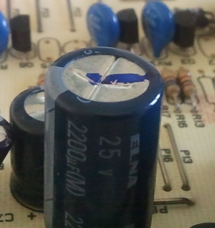

(#) Apec válasza tuskezs hozzászólására (») Okt 21, 2011 /
Ez mi szerinted ?
(#) kissi válasza Apec hozzászólására (») Okt 21, 2011 /
Majd leírja, de szerintem a bemérés során a nyugtázás...csak látná, ha már ránézett, mert a fénykép nem tökéletes
Steve
(#) zolika60 válasza Apec hozzászólására (») Okt 21, 2011 /
Egy lakkficcel húzott meó jelölés. Nincs a kondinak látható baja. Csak gyenge a kép.
(#) tuskezs válasza Apec hozzászólására (») Okt 21, 2011 /
Filctoll vonás.
Mit kell megmérni?

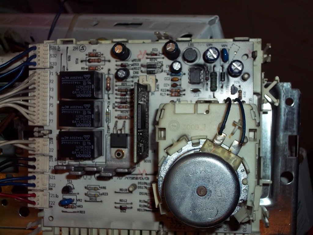

(#) fjanos951 válasza tuskezs hozzászólására (») Okt 21, 2011 /
Nekem szintén WT102-őm van és ugyenez a baja, már kicseréltem az összes ELKO-t és az ULN2003-as IC-t is, de továbbra is csinálta véletlenszerűen. Most utoljára a 4db relét cseréltem ki, azóta 4-szer végig ment a program, de én még nem hiszem most sem, hogy végleg meggyógyult. Az ELKO-kat mindestre érdemes kicserélni. Az összes kb. 200Ft-ból kijön.
Üdv. fjanos951

(#) fjanos951 válasza tuskezs hozzászólására (») Okt 22, 2011 /
Még azt figyeld meg, hogy amikor elromlik és forog körbe a programkapcsoló, akkor néhány mp-es időközönként hányat villan a led, mert ez jelenti a hibakódot. Nekem 2-t villant. A 2 villanás főmotor vagy tachodinamó áramkörében lévő hibára utal.
Üdv. fjanos951

(#) Apec válasza tuskezs hozzászólására (») Okt 22, 2011 /
Oké, én az első képen úgy láttam, hogy felszakadt a teteje. Elnézést.
A füstös alkatrészeket meg tudod mérni egy ellenállásmérővel, de ez kiforrasztás nélkül csak durva hiba (zárlat vagy szakadás) kiszűrésére jó, mert a többi alkatrész befolyásolja az eredményt.
Az eredeti helyén, a panel mellett nem volt még valami ami esetleg ráfüstölt az alkatrészekre ?
(#) tuskezs válasza Apec hozzászólására (») Okt 23, 2011 /
Más rendellenességet, füstölést nem találtam.
(#) fjanos951 válasza tuskezs hozzászólására (») Okt 24, 2011 /
Hányat villog, amikor rossz? Erre a kérdésre még nem válaszoltál, pedig fontos.
(#) tuskezs válasza fjanos951 hozzászólására (») Okt 24, 2011 /
Ma összeraktam, kipróbáltam ruha nélkül és hibátlanul mosott. Holnap folytatom a tesztelést ruha mosással.
