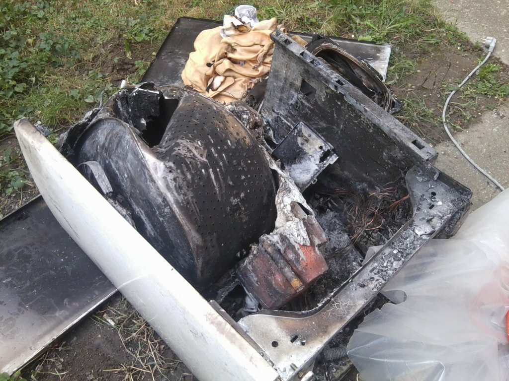

(#) SzAndras00 hozzászólása Okt 16, 2011 /
Sziasztok! Szerintetek ez még javítható?
András
(#) zolika60 válasza horvathrobert2006 hozzászólására (») Okt 16, 2011 /
Az ajtókapcsolót vizsgáld meg.
(#) zolika60 válasza SzAndras00 hozzászólására (») Okt 16, 2011 /
Persze. Veszel egy másikat és kész.
(#) horvathrobert2006 válasza zolika60 hozzászólására (») Okt 17, 2011 /
Megoldódott a probléma.Szénkefés volt a motor(beragadtak a szénkefék).Köszi
(#) ho.zoltan válasza SzAndras00 hozzászólására (») Okt 17, 2011 /
Természetesen, csak sok mindent kell cserélni!
(#) SzAndras00 válasza ho.zoltan hozzászólására (») Okt 17, 2011 /
Ez a mosógép volt itt a tettes!
(#) zolika60 válasza SzAndras00 hozzászólására (») Okt 17, 2011 /
Akkor már egy kicsivel előbb is javítani kellett volna.

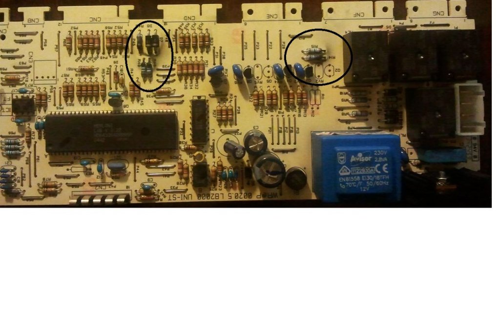

(#) tuskezs hozzászólása Okt 20, 2011 /
Tisztelt Tapasztaltak!
Az Indesit WT102-es mosógép nagyon hasonló dolgot csinál, mint a #262922 bejegyzés: mos, majd egy idő után elkezd körbe forogni a program választó gomb. Ha kikapcsoljuk és "pihen" egy kicsit, akkor utána befejezi a mosást. Szétszedtem az elektronikát és két területen határozott kormosodás látható: ellenállások és diódák. Kérlek segítsetek, mi lehet a megoldás? Alkatrész csere? Fényképeket csatoltam.
(#) Apec válasza tuskezs hozzászólására (») Okt 21, 2011 /
Alul az elektrolit kondenzátor teteje kinyílt !!!
Azokat is érdemes átnézni, ha felpúposodott, vagy kinyílt, akkor csere.
Az általad jelöltek mérhetőek talán még kiforrasztás nélkül is.
üdv.
(#) tuskezs hozzászólása Okt 21, 2011 /
Ellenőriztem a kondikat... nem nyílt ki. Hogyan lehet megmérni kiforrasztás nélkül? Mit mérjek és a műszernek mit kellene mutatnia? (Néhány alap dolgot tudok csak, viszont mindent megértek
