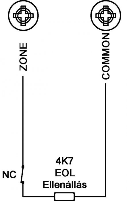

Több infrát szeretnék bekötni tamperrel együtt ugyanarra a zónára . A mellékelt képen látható a bekötés az lenne a kérdésem, hogy jó e így? 4,7 k lezáró ellenállást ajánl a központ leírása (nem DSC központ-ról vna szó). Másik kérdésem a tápellátás. Sorba szoktátok kötni az érzékelőket a kisebb fogyasztás miatt?Vagyis az egyik plusszát a másik mínusz ával össze kell kötni .Ekkora a képen látható párhuzamos megoldás hibás.
Természetesen a 4,7 K jelölésű ellenálláson kívül nincs más ellenállás a körben, azt a kettőt véletlenül bent hagytam. Ugye elég a 4 eres kábel?
Ez így nem jó, ha DEOL kötést akarsz.
Külön sorosítsd a zóna, és külön sorosítsd a tamper kapcsokat, és ezt kell DEOL-ba kötni, mintha egy zóna, és egy tamper lenne.
EOL-al akarom lezárni (más típusú központom van, nem DSC és a leírása EOLT ajánl). Nem találtam neten leírást, hogy hogy lehetne a tampert is bekötni ugyanabba a zónába és egyúttal több PIR is sorba. A központ leírásában találtam a mellékelt két képet. Valaki tudna segíteni hogy jó e az a kapcsolás amit az 1089689-es hszemben van? Mivel a tamper is egy nc kapcsoló gondolom sorba lehet kötni a PIR NC kapcsolójával. Ja és ahogy írtam a 1089689 hsz-emben az első két PIR-nél lévő ellenállást elfelejtettem kitörölni. Szóval az nincs benne a körben.
Szia megoldhato de nem ajánlott mert nem fogsz tudni különbséget tenni riasztás és szabotázs között én javaslom a deol-t mert egyszerübb. Ha jol gondolom ez egy paradox központ és akkor lehetséges a deol csak akkor két külön ellenálás kell viszont a javára szoljon hogy nem kell zonabövitö. Ha több segitségre lenne szükséges akkor ird meg a központod tipusát.

4 vezetéken már megoldhato a 2 érzékelés és az is megoldhto hogy a szabotázst sak sorbafüzöd és akkor csak egy zonát használsz.
Értem. Tehát mondjuk az egyes zónák tamper köreit (amin már 2-3 érzékelő tamper kapcsolója sorba van fűzve) csak a dobozon belül tudnám sorba kötni mondjuk sorkapcson keresztül és akkor úgy tenném rá egy zónára az összes érzékelő szabotázsvédelmét.
Sajnos a Micron nem tud DEOL, azaz dupla ellenállásos lezárást.
Így marad a régi módszer, hogy külön zóna a szabotázs kör. Ez általában egy zóna szokott lenni, de csinálhatsz többet is, ha van szabad zóna. 6 zóna esetén lehet akár két szabotázskör is. Ekkor 6 eres kábelt kell használni. (megoldható 4 eres kábellel is, de ekkor nem tudod sorosítani a szabotázs zónát) A MABISZ szerint kell legalább egy szabotázskör a rendszeren, ha egyszeres ellenállással van a rendszer kiépítve. DEOL lezárás esetén a szabotázs különválik a riasztástól, mert négy állapotot tud a riasztó megkülönböztetni, ez esetben nem kell külön szabotázskör az eszközöknek. Példa, a lezáró ellenállások értéke 5k6 Nyugalmi állapot 5k6 Riasztás 11k Szabotázs (szakadás) végtelen Szabotázs (zárlat) 0 Ohm EOL-nál jó esetban is max. 3 állapot érhető el, a DSC ezt használja fel a 4 vezetékes füst zóna beállításánál. Nyugalmi 5k6 Tűz zárlat Hiba szakadás
