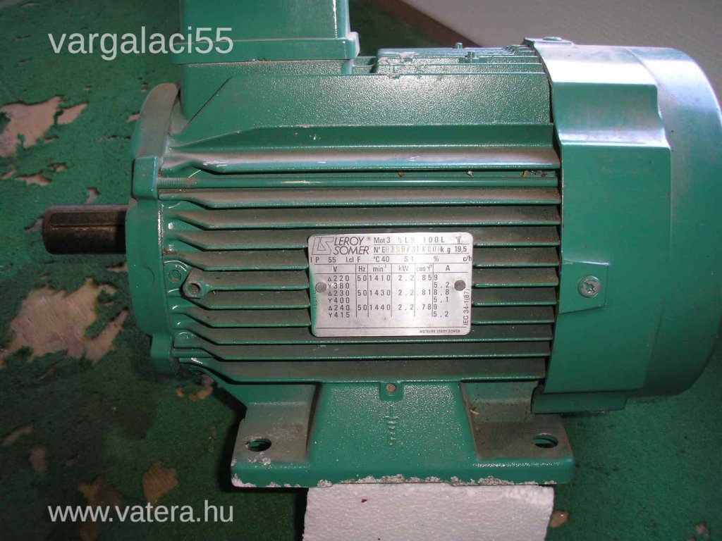

(#) gyugya2 válasza sardna00 hozzászólására (») Nov 3, 2011 /
A mellékelt 220/380 illetve 380/660v villanymotorokat alkalmanként 220v-ról szeretném üzemeltetni a topikot olvasva tökéletes megoldást nem találtam. Az a kérdésem ,melyik motorból hozható ki több 220v -ra átkötve? Köszönöm!

(#) frank tibor válasza gyugya2 hozzászólására (») Nov 3, 2011 / 1
Az 11111 motor deltában 230Voltra beköthető, indító ás üzemi kondenzátorral. Visszaolvasva a bekötéshez találsz rajzokat, képeket.
(#) gyugya2 válasza frank tibor hozzászólására (») Nov 4, 2011 /
Szia! Köszönöm a gyors válaszodat ! A 111111 motor az adattábla szerint 220v 2.2 Kw. Ez megfelel a valóságnak 220v -on is tudja 2.2kw? Vagy 33 -50 % gyengébb lesz?

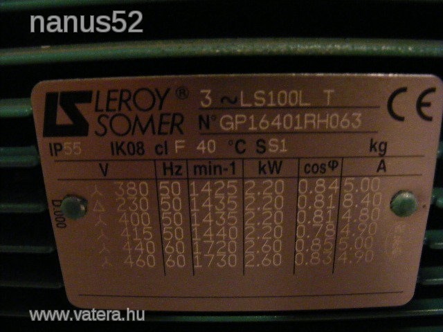

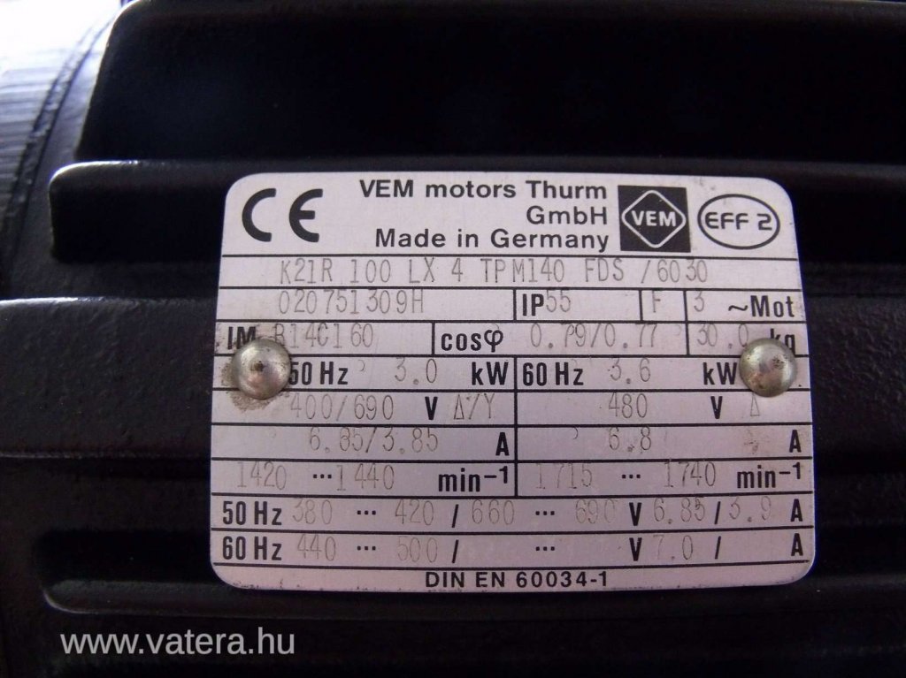

(#) gyugya2 válasza sportgili hozzászólására (») Nov 5, 2011 /
Szia! Köszönöm a válaszod ! Még csak azt szeretném megkérdezni ,hogy milyen motor az első kérdésemhez csatolt 000000000 -ás? Az is köthető deltába illetve y-ba ,és egyszerre mindkettőbe (380/660v . És 220-ra?
Küldök még egy adattáblát,érdemes összehasonlítani a 11111111 -el . Mindkettő 3 fázisu 2.2 kw-os.Melyik jobb 220v-on?
(#) sportgili válasza gyugya2 hozzászólására (») Nov 5, 2011 / 1
Szerintem a 000-ás egy 3 fázisú Aszinkron.
Az adattábláról le tudod olvasni a kötéseket.400/ 690 tekercsfesz,Delta/Y.
230-al nem megy szerintem,de próbát megér.
Az 111 esed szerintem menni fog.
Ne feledkezz meg,arról hogy Fázisfeszültség esetén (230v) nagyobb lesz az áramfelvétele a motornak.
(#) Tomi111 válasza gyugya2 hozzászólására (») Nov 5, 2011 / 1
Az 1111-es és a 2222-es képen lévő motorok deltába kötve használhatók 230V(1 fázis)-ról. (Kondi kell rá bőven!!) Mindkettő teljesítménye 2,2kW, de egy fázisról kevesebbet tudnak. Azt hiszem kb harmadával csökken. (3×230V-os hálózaton lenne 2,2kW-os, de ilyen hálózat nálunk nincs!!)Ezek a motorok 3 fázison(3×400V) csak csillagba kötve használhatók.
A 0000-ás képen lévő motor 230V-ról nem használható(ha deltában el is indul, kicsi a teljesítménye)! Ez 3 fázison(3×400V) használható csillag-delta indítással.

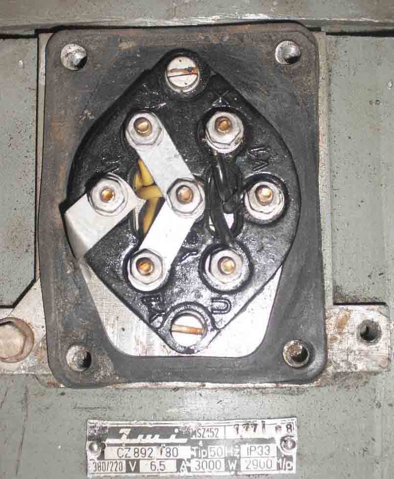

(#) liderces hozzászólása Nov 9, 2011 /
Sziasztok! Kérdezném hogy egy motor amin az van hogy 220/380V. Akk ez mehet 380V három fázisról? Mehet 220V háromfázisról frekiváltóval? Mehet 220V egy fázisról kondival? Ha egy fázisu 220V-ról használom akkor frekiváltóval és kondis üzemmel is csökken a teljesítménye? A teljesítmény csökkenés az 2/3-al csökken vagy 1/3-al? mert olvasgatva volt aki azt irta két harmadára, volt aki azt irta két harmaddal, vagy a kettő ugyan az? Kösssz mehet a válasz szájbarágósan is
(#) palcsika26 válasza liderces hozzászólására (») Nov 13, 2011 /
Mehet 380V három fázisról, de csak csillagba. Mehet 220V háromfázisról frekiváltóval deltába. Mehet 220V egy fázisról kondival deltába. Egyfázisu táplálásnál 1/3-al csökken a teljesitmény. 220V háromfázisnál, nem csökken a teljesitmény.
