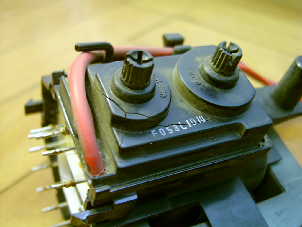

(#) Vacok válasza BarnaPili hozzászólására (») Nov 1, 2011 /
Papír szerint a video végfok táp az 180V, gondolom akkor annak kell meglennie.
(#) Vacok válasza gabesz69 hozzászólására (») Nov 1, 2011 /
Köszi a segítséget. Igen, a sorkimenő típusa az pontosan az, a B+ lábán pedig 125V van, itt én 134V-ot mértem, a kondi is megvan, én azt jónak találtam de, igaz, hogy az a kondi már legalább 20 éves, így akkor kicserélem, a poti tekergetéssel pedig csínján bántam.
P58SC.pdf
(#) gabesz69 válasza gabesz69 hozzászólására (») Nov 1, 2011 /
pontosan ezt az oldalt nézd meg:
http://elektrotanya.com/?q=hu/content/samsung-chassis-s62b
itt irják le egy csatolmányban a hiba okát
(#) Vacok válasza Vacok hozzászólására (») Nov 1, 2011 /
itt van egy kép a repedt trafóról.
(#) gabesz69 válasza Vacok hozzászólására (») Nov 1, 2011 /
Szia!Először mérj feszkot a tápban a D401 dioda katodján,ha nagyobb +125V-nál,akkor a táp ic melett van egy poti,azzal állitsd be.Ha meg van üzem közben a +125V,akkor mérd meg aD821 dioda katódját!!(itt +24V-nak kell lenni.)Az utobbi dioda a sorkimenö egyik lábánál van.Én még kicserélném a C824 kondit,ez szüri a 24V-ot.A sortrafot én kicserélném.

(#) Vacok válasza gabesz69 hozzászólására (») Nov 6, 2011 /
Végül is nem cseréltem ki a trafót, visszatettem azt, ami benne volt, működik, és a kondik kicserélésével a csíkok is eltűntek róla. Kösz szépen a segítséget.
