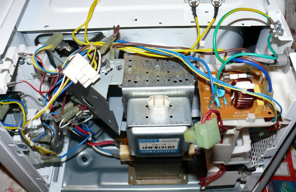

Szóval készítettem képeket is az alkatrészekről és kíváncsian várom a segítségeteket, hogy mi a véleményetek az alkatrészekről és hogy miket és miket tudok megmérni és miként, természetesen csak a hálózatból kihúzott állapotábani méregetésre vállalkozom.
Ezért kérlek benneteket, hogy pl. a Kondenzátort is olvastam, hogy írtátok, hogy kisütött állapotban, na de olyat már nem olvastam, hogy azt hogy kell kisütni, hogy ?ne égjen le az ember újperce? vagy a Diódát hogyan kell megmérnem, beforrasztott állapotában, és ha csak Multimérőm van, akkor semmire sem megyek vele, mert olyat is olvastam??
Ui. Kondit múltimérővel hogyan tudom megmérni pl. kikell szerelnem hozzá ?

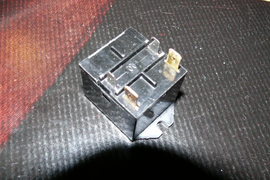

(#) R2-D2 hozzászólása Nov 18, 2011 /
Kondi a Venti alatt a Diódával, majd egy szétbombázott tájkép és végül egy fekete kis műanyag alkatrész, amiről csak feltételezem, hogy a Mikronak a forgató motor irány váltója a 4 kivezetésel...?

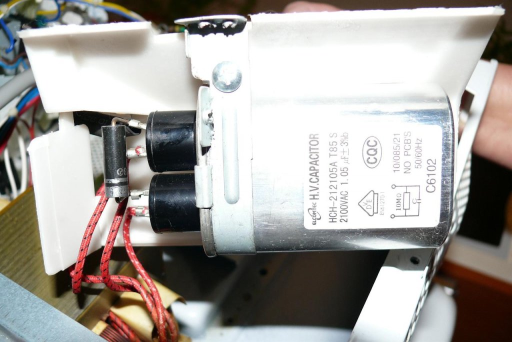

Kondi vizsgálat: zárlatra szintén ohm mérővel. Előtte ki kell sütni csavarhúzóval, bár erre nem szokott szükség lenni a beépített 10mohm ellenálásnak köszönhetően, azért fő az elővigyázatosság. Hibátlan kondinál a müszer folyamtos ellenálás emelkedést mutat eggészen tiz Mohmig, ha csak 0 mérsz az hiba mert zárlatra utal, a jó kondinál ugyanakkor a kapacitást is ki lehet mérni ez általában 1µF szokot lenni. Kiszerelni nem kell semmit a mikróból csak a sarukat kell lehuzni az egyes alkatrészekről hogy korekt értékeket lehessen mérni.
Dióda mivel ez nem szokványos dióda hanem több sorbakapcsolva ezért ezt max csak zárlatra tudod ellenőrizni, ha vezet bármelyik irányba is az hiba.

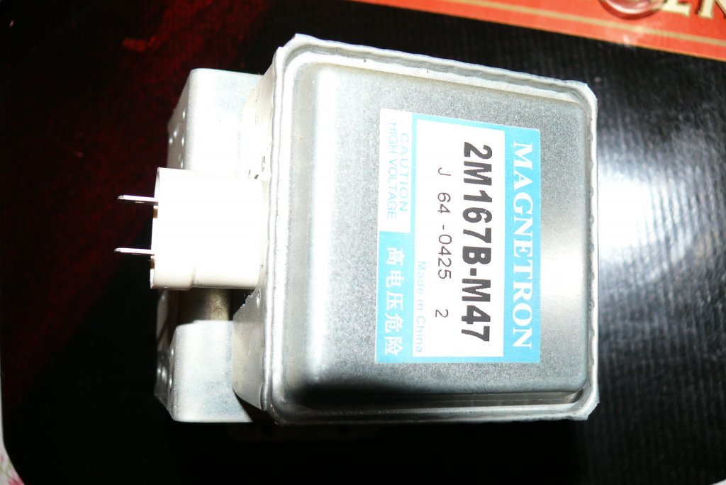

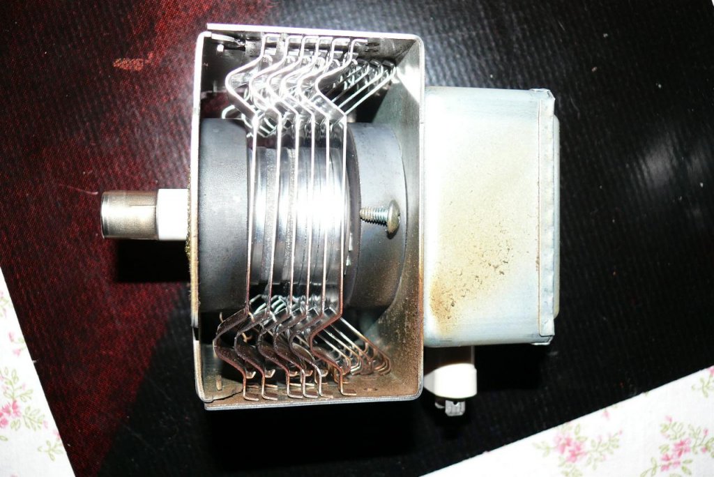

Magnetron röviden: hibátlan magnetronnál a két kivezetése között zárlatot kell mérni, gyakorlatilag 1-2 ohmot, ha nem mérsz semmit akkor a katód meg van szakadva -> ez is hiba.

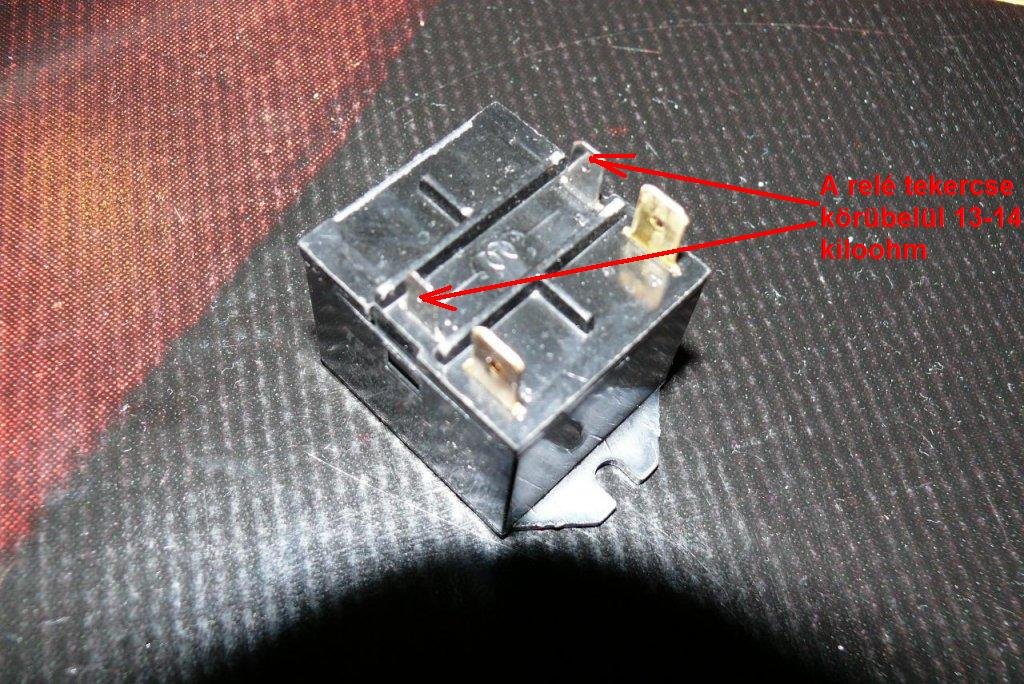

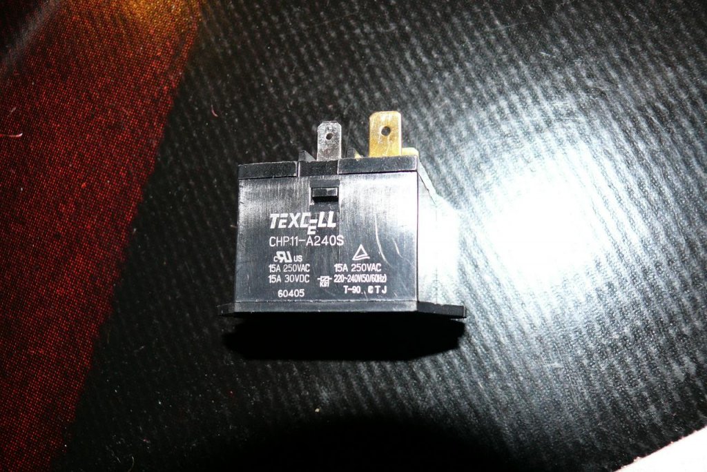

Lágyinditó :ez a te mikród esetében a 20w ellenálás a relével együtt, itt érdemes a relét ellenőrizni mert lehet hogy megszakadt a tekercs rész benne. Mivel ez egy 230V feszültségen meghúzó relé ,ennek tekercs ellenálása ohmmérővel mérve kb.13-15 kohm szokott lenni. A te esetedben a relé a fekete kis doboz, lessz amit te a motor forgásirány váltójának mondassz. A mellékelt képen bejelöltem hogy mit kell mérni.

4.Dióda = Nincs folytonosság, ezek szerint jó lehet, bár olvastam, hogy 1000V-ra méretezve nem derül így ki, mert áthúzhat... Tehát talán jó.
5.Condenzátor = Szerintem ez is jó, mivel 4,7MOhm-tól emelkedik egészen 9,4MOhm fölé, csak már tovább nem bírtam ki várni, mert lassan ment felfelé...
6.Magnetron = Na ez szerintem akkor HIBÁS lehet, mert semilyen Ohm értéket nem mutatott...
7.Na a Lágyíndítót, azt = elfelejtettem megmérni, na majd még a héten lehet hogy mégegyszer szétkapom a mikro házát és megmérem...

„Magnetron = Na ez szerintem akkor HIBÁS lehet, mert semilyen ? értéket nem mutatott...”
Ha semilyen ellenállás nem mérhető rajta,akkor az valóban rossz,mivel egy működőképes magnetronnál a fűtéscsatlakozókon,valamint az anódsapka és a magnetronház között jeleznie kellene a műszernek mindenképp.

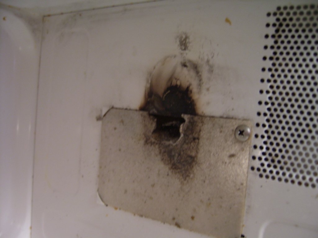

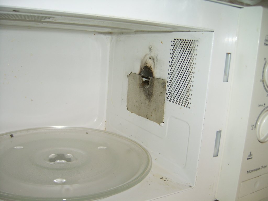

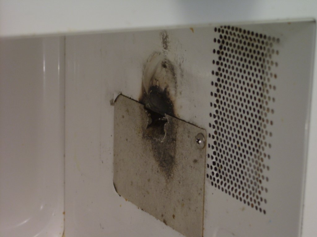

A mikrónkban brutálisan átégett a csillám, és a fém burkolat is felpúposodott. Korábban is volt már ilyen probléma, szikrákat is húzott, akkor megtakarítottam a csillámot, és mostanáig működött rendesen, most megint szikrázik. Azóta nem volt bekapcsolva.
Szerintetek van értelem javítani, vagy inkább cseréljem az egész mikrót?
