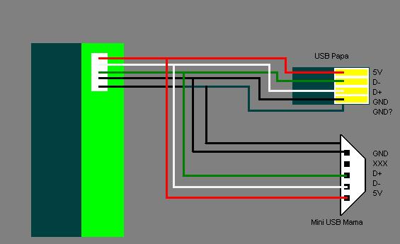

Lenne egy kis gondom, van nékem egy Lacie 500GB külső vinyóm, aminek szerintem tipushibája, idővel eltörik a beépített USB kábele.
Gondoltam egyet, majd én kicserélem, és beszerelek helyette egy miniUSB csatit, na itt a gond olvasgattam, leírás alapján nekem ez jött le, lehet hogy tévedek, de nem nagyon akar működni, lehet hogy a valamit rossz helyre kötök, vagy ???
Szeretném még használni szegényt.
Előre is köszi.
gubcsi
(#) potyo válasza gubcsi hozzászólására (») Jan 25, 2011 /
Mégis mi a hiba? Lemez fel sem pörög? Windows nem szól rá semmit, vagy azt írja, hogy nem ismeri fel?
(#) gubcsi válasza potyo hozzászólására (») Jan 25, 2011 /
- Felpörögni felpörög.
- Windows sokat gondolkodik, majd nem ismeri fel, az ikon látszik, hogy usb eszköz lett rácsatlakoztatva.
- A winyó érdekeseket kattog
(#) Dudus válasza gubcsi hozzászólására (») Jan 25, 2011 / 1
Túl nagy a feszültségesés a kábelen, használj jó minőségű minnél vastagabb kábelt. (Nem dupla volt a PC felőli vége a gyári kábelnek? )
(#) gubcsi válasza Dudus hozzászólására (») Jan 25, 2011 /

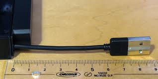

Ez mókás, mert a gyári így néz ki.
Ok, kipróbálom.
Esetleg hajtsam meg külön tápról, már úgy értem van saját tápkábele, amit nem kellett használni a gyári kábellel.
Igen a plusz táp a legjobb megoldás. Láthatóan ők is jó rövid kábellel próbálták, szerintem nem véletlenül!
Ez szuper, így már működik rendesen.
Köszi mindenkinek.
Azt értem hogy hosszú kábel gond, viszont, ha a gyárit használom, toldóval akkor ok.
Ez miért?
De ezez már annyira nem gondolkodom , de mégis, ha rövid kábelt csinálnék...
Milyen rövidet milyen kábellel?
