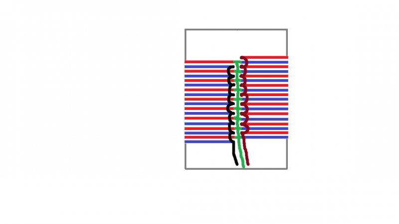

Köszönöm a válaszokat! Mostanra megkapta az első lakkréteget, és lassan meg is szárad rajta! Tervezem, hogy kap még egyet, hogy biztos legyen a kötés, így lelakkozva olyan minta nem is lennének meneteim... Remélem jó lesz!
Nah és akkor én úgy gondoltam, hogy a menetvégeimet a PVC csövemben fogom elrejteni, és továbbítani, picike lyuk fúrásával, majd melegragasztóval lekenve, és még lakkal is megkenve! De viszont ha így csinálom akkor tényleg nagy törés lesz benne... De ha a furatot a lehetőségekhez képest a csőbe ferdén fúrom, akkor máris csökkentem az éles törést, ez így működhet? vagy mindenféleképpen olyan nagy ívben vigyem tovább??(azt nem szeretném) Válaszotokat előre is köszönöm! További szép estét
Mint mondám, ne vidd be a csőbe a drótot. Nem húzlak csőbe, te se tedd a dróttal
![]() Ha már kérdezel és választ kapsz, érdemes lenne megfogadni, nem? De mindenki a maga szerencséjének a pogácsa...

Számítógépes szalagkábelből készíthetem a tekercsemr köréaz L1 L2 részt?
Igen, de akkor egy elegáns módszerrel! Így.

Nos a tekercsemtől való távolságra gondoltam elsősorban, mármint a szalagkábel távolságára, és ezt ugye fel tekerem egy mások nagyobb átmésőjű PVC csőre, ennem a csőnek milyen átmérője lehet, ha a negtekercselt csövem 63mm átmérőjű? Jah és azt eddig nem tudtam, hogy az sem mindegy hogy milyen magasan van a tekercsemhez a szalagkábelem... Akkor most bátorkodom megkérdezni, hogy igazából mi is a célja az L1 L2 szalagkábel tekercsnek :$
A tesla tekercs egy vasmag nélküli trafó. Mivel egyenáramról van szó, ezért a két tekercset (,amik ellentétes irányba mennek) felváltva kapcsolgatva hozzuk létre a "váltóáramot" nagyfrekvencián
Mivel a primer (szalagkábel) csak 1 menet, a szekunder (PVC csőre tekert huzal) 1000-1500 menet,ezért a 12V-ból nagyon magas feszültség lesz, aminek kicsi az áramerőssége, ezért nem fáj, ha megsimogatod a szikrákat. Remélem így már érted

Az 1000 menetem az egy 63mm átmérőjű PVC csövön van, ugye kellenné a szalagkábel az jó ha egy 90 mm átmérőre tekerem fel működni fog?
igen. A lényeg hogy ne üssön át a két tekercs.
