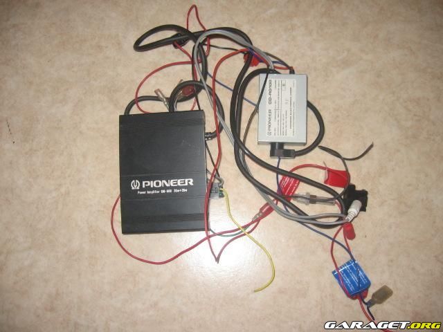

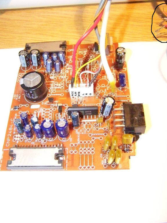

Van egy Pioneer GM-600 autó erősítőm (állítólag működött mielőtt kaptam). A vezetékek "természetesen" le lettek vágva kiszereléskor. Megfejtést szeretnék, hogyan szereljem össze. Mellékelek pár képet, az enyémről és amit találtam a neten, hogy milyen volt a csatlakozó eredetileg (DIN?). Valamint ahogy nézegettem azt találtam hogy ez csatlakozott egy cd-rd100(előerősítő?) egységhez ami nekem nincsen. Szétszedtem és a fényképekre odaírtam a megfelelő vezetékekhez, amit a panel hátulján olvastam (acc, ilm, btb, g, ...).

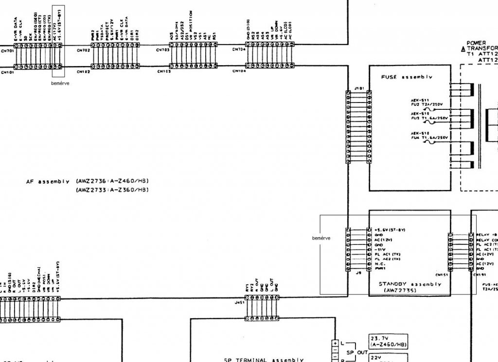

Pioneer az460 erősítőmön valamiért a standby funkció nem működik. A standby trafő és standby áramkör (AWZ2735)ös panel kimérve, az jónak tűnik. A kimeneteken megvannak a feszek. A DISPLAY panelon(AWZ2738) megvan az 5,6v és a 12V AC fesz. Az IC-n megvan a táp, tehát addig eljut. Merre keressek tovább?

(#) Gabó válasza CHZ hozzászólására (») Márc 17, 2012 /
Mind a 2 trafó jó (semmi szakadás és ad ki feszt is). Ha úgy kapcsolom be, hogy rövidre zátom a bekapcsoló relén a 230at (amit kapcsolna, ha bekapcsolna) akkor világit rajta a led ami jelzi a standbyt vagy a bekapcsolt állapotot és láthatóan halványul-erősödik a led fénye, ill a standby tápon az 5,6v és 12v ugrál.
(#) CHZ válasza Gabó hozzászólására (») Márc 17, 2012 /
Akkor sajnos ehhez már kapcsolási rajz kell.
A rajz megvan, bár nem jó minőségbe az elektrotanyáról. Onnan néztem le a feszeket is.
(#) CHZ válasza Gabó hozzászólására (») Márc 18, 2012 /
Így már el lehet indulni, ellenőrizni kell minden tápfeszültséget, kisebb stab. tápokat is.
(#) Gabó válasza CHZ hozzászólására (») Márc 18, 2012 /
A képen bekarikáztam amiket már bemértem. A táp eljut az ICig a kijelzőpanelon.
Proci környékén is mérj, időalap oszciját is érdemes megnézni szkóppal, . quartz, vagy a rezonátor kivezetésein mérni, DC feszültséget is (1,5-2,5V).
Az IC lábán (29, 30láb) megnéztem a testhez képest (2láb) megvan a 4Mhz de feszt nem néztem. Viszont a reset (28láb) ott is mérni az 5,6Vot.
Továbbra is szisztematikusan ellenőrizd a feszültségeket kapcsolás alapján, valamelyik hiányozhat szerintem.
