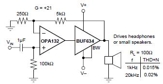

(#) belganarancs hozzászólása Nov 28, 2011 /
Üdv,Fórumtársak!
Készített már valaki opa132+buf634 párossal fejhallgató erősítőt?
Találtam a neten egy aprócska rajzot,majd utánaolvastam és azt láttam,hogy sokan kedvelik ezt az ic-t,igaz opa 627 műveleti erősítő van előtte,de az már anyagilag csődbe vinne.Opa132 pedig van nekem a fiókban kettő darab,csak a por lepi.
Egyáltalán érdemes ezzel a kapcsolással foglalkozni?
Mellékelem a rajzot,amit találtam.

(#) deadlyroberta válasza belganarancs hozzászólására (») Nov 28, 2011 /
Igen, határozottan ha kevesebb mint 500 forintból kijön!
(#) belganarancs válasza deadlyroberta hozzászólására (») Nov 28, 2011 /
500Ft-ból ügyeskedve,eljutok a Lomex-ig,de vissza már nem.
