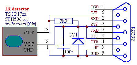

Lemértem ugy hogy összekötöttem a 7-es lábat a 8-assal az mértem +ként az 5-st és a 9-t összekötöttem - ként és ugy 10Vot mutatott a multi
Azért itt összetett a dolog. Adott két hardver és szoftver.
Én most feltételezem, hogy jól csináltad az RS232 bemenetet. Akkor jön a sz.gép+windows+szoftver. Ha az eszköz nem jelenik meg a windows eszköz kezelőjében akkor ott kell keresni a hibát. Hiába van 1db soros bemeneted az USB-t is oda illeszti a windows. Szóval bízz abban, hogy, jó a kapcsolásod és nézd meg, hogy mit szól hozzá a winXP mikor csatlakoztatod. IR kipróbálása: A vevőt össze kötöd egy tranyóval és LED-el. Majd egy távirányítóval jelet adsz neki. A gomb nyomásokra villania kell a LED-nek.
Kipróbáltam az infrát, működik. ugy döntöttem hogy nem zener-el építem meg hanem 7805-el, már megvan a kapcsolás is, ha nem megy akkor írok ismét. Köszi a segítséget.
Kész, minden tökéletesen működik. De közben eszembejutott hogy mi lenne ha a gép kiadná ugyanazt a jelet amit betáplálok bele. Persze ezt a gépröl vezérelve. Azaz a gépet használva tv-távirányítónak. Köszi mégegyszer a segítséget.
Ezek szerint nem mértél mikor kértem, hogy adj mérési eredményeket.
![]() Kíváncsiságból valamelyik nap én is megcsinálom ezt a kapcsolást. ![]()
De mértem, csak nem azt amire gondoltál. Amugy a zener jó, labortápomba szépen megy. Nekem a stab IC-s verzió vált be, nem azt mondom hogy a zener-es nemjó csak nekem nem sikerült. Sok sikert az építéshez és a tanítgatáshoz.

Tudtok valami jó, könnyen utánépíthető, olcsó USB-s vevőt? Régebben nézegettem, de számomra úgy jött le, hogy csak annak adják ki az infót, aki kifizetni, vagy vesz egyet készen... Használ valaki USB-s vevőt egyáltalán? Köszi!
Ami a "Kettő" linken van, azt tegnap összedobtam próbapanelon, de sajnos csak az univerzális távirányítóval hajlandó működni.
Az oldalon lévő USB-s kapcsi ugye nem csak univerzális távirányítókkal működik?
Én a két ünnep között gondoltam összedobni egy USB-s vevőt. Ha addig kiderül valami, számolj be róla! Sajnos nekem majd meg kell kérnem valakit, hogy égesse be az IC-t, ezért jó lenne elsőre jól működő kapcsolást összerakni. Számomra érdekes, hogy csak univerzális távirányítóval működik a kapcsolás, amit linkeltél... Ha már annak érzékeli a jelét, akkor a normál kapcsolónak miért nem? Elvileg ugyanaz a szabványuk. Több kapcsolóval is kipróbáltad? Lehet, hogy csak pont arra az egyre háklis a vevő.

Nem infraport, hanem normál, soros portos vevő, amit már használtam GIRDER-rel, csak a gép le lett cserélve, és az újon nincs soros port. És gondoltam, hogy 700Ft-ért vennék inkább egy USB-soros port átalakítót, hátha működne. Ez érdekelne, hogy próbálta-e valaki.
Milyen a normál soros portos vevő? Mivel a soros portos infra vevők (adó is, ezért legyen port) adatkommunikációra vannak (pl. mobil telefonnal), nem szoktak működni infra távirányító vevőként. Ha neked ment, akkor mázlid van. Annó még olyat is hallottam, hogy olcsó infrás vezetéknélküli egér vevőjével is megoldották, úgyhogy bármi lehet.
Az, hogy az RS232-USB átalakítóval menni fog-e, megint csak attól függ, hogy milyen... ha visszaolvasol, vannak ezzel kapcsolatban már észrevételek Üdv Inhouse
Köszi a segítséget! Ez van nekem megépítve: Bővebben: Link. Elolvasgatom még a linked, de azt vettem le, vagy működik, vagy nem. Szóval próba szerencse...
