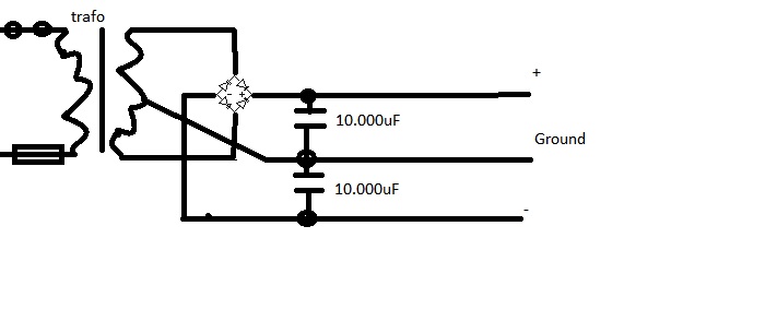

Helo,van egy hidalt tda7294 es erositom de nincsen megfelelo toroid trafom hozza,egy 2X16 v-on mukodtetem,ez a trafo 2X12v os de eleg eros,elkeszitettem egy kapcsolast,lehet hogy hujeseg meg kezdo vagyok az elektroinikaban de nem lehetne e uzemeltetni egy ijen kapcsolassal az erositot termeszetesen megfelelo erossegu pufferkondikkal?
es meg az a kerdesem lenne hogy ezen a feszultsegen kb hany vattot tud leadni?
(#) Szabi1 válasza andriska_13 hozzászólására (») Dec 10, 2011 /
Jól értem +-34vDC ról akarod üzemeltetni? Vagyis 2x12vAC ról akkor 160w sinuszt 8 ohmon ami azt jelenti kétszer akkora hangszórót kihajt.
(#) andriska_13 hozzászólása Dec 10, 2011 /
de az a kapcsolas amit csinaltam jo valamire?elkeszitettem es megmertem multimeterre es 2x anyi aramot ad le,szoval ezzel megepitenem akkor nem lenne semmi baj?

Nah elmondanák rólla 1-2 dolgot. Szerintem nem lehet igy megoldani kell transzformátór szekunder tekercsétől középkivezetés. Úgy ahogy rajzoltam. A + és - között +-36v kell legyen a + és gnd között pedig a fele. Szóval ha neked a trafó 24v ot ad le akkor az egyenirényítva 24vACx 1,414(gyök2) szer növekszik a kimenő teljesítmény. Elnézést a csúnya rajzért de siettem.
(#) andriska_13 válasza Szabi1 hozzászólására (») Dec 10, 2011 /
Elkeszitettem a rajz alapjan egy modelt csak hogy 9v s trafoval a feszultseg a +es- kozt kb:23v es a+es gnd kozt pont a fele es a -es gnd kozt a fele volt megmertem
(#) peter1995 válasza andriska_13 hozzászólására (») Dec 10, 2011 /
9V-ból 23? Az elég durva növekedés...
(#) andriska_13 válasza peter1995 hozzászólására (») Dec 10, 2011 /
Nem biztos hogy pont 23 de az biztos hogy a +- es gnd kozt a feszultseg egyforma volt
Lehet annyi jön ki de akkor szerintem az áramerősség gyengébb lesz neked a tda 7294 hídhoz 5A kell , és azt a kapcsolást nem használhatod csak középkivezetéses trafót keress vagy két egyforma áramerősségű 9-12v os trafót.
Es hogyha ket 22000uf kondit hasznalnek?
A trafo szerintem birna mert eleg nagy darab,es 1mm drotos siman pirosra hevit,regebb ezzel olvasztottam.
A kondi csak szűr. Attól áram nem lesz. Az áramot atrafó szabja meg.
