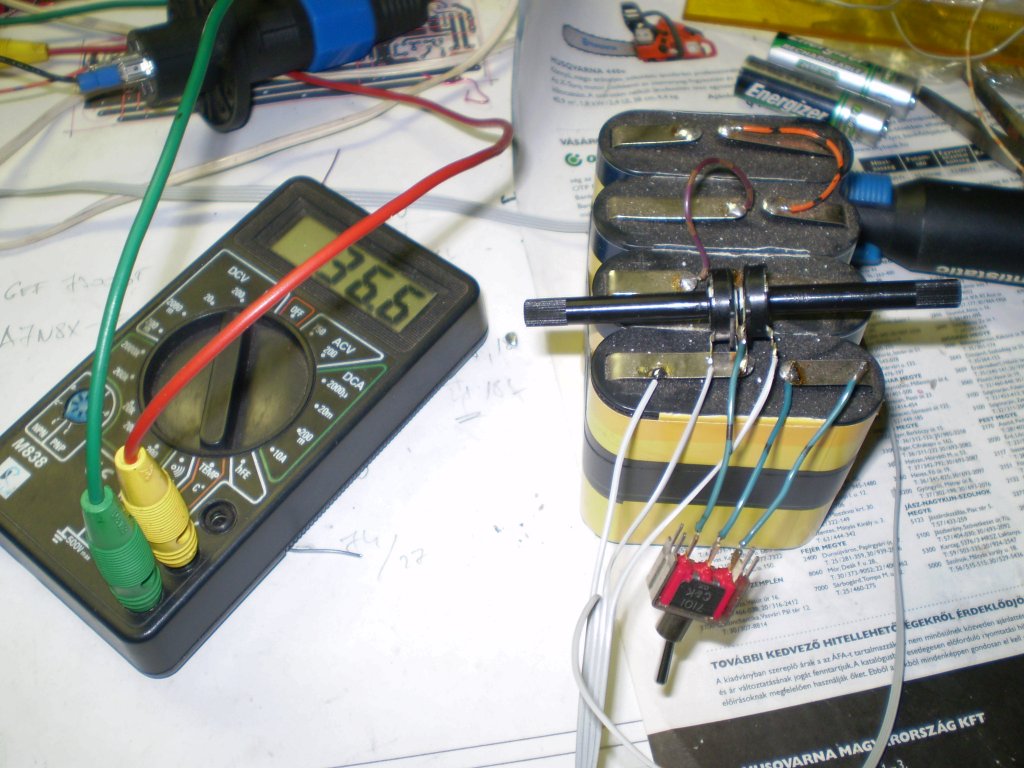

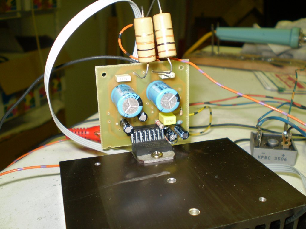

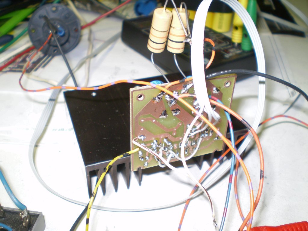

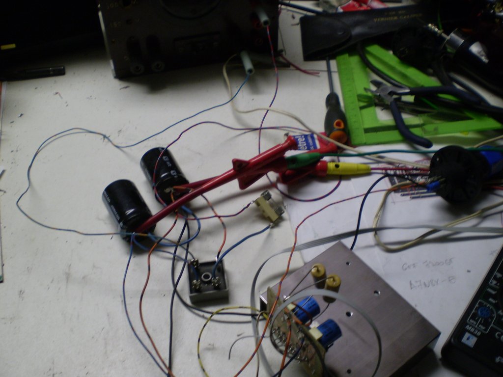

Elkészült az egytápos, csatoló kondi nélküli TDA7294 végfokom!
Egy 24V-os szekunderről hajtom jelenleg, nincs tekercs megcsapolás, nincs feszültségkétszerező. A teljes táp 37VDC.
100% brumm-mentes. Készítek pár fotót, ha érdekel valakit.

(#) reloop hozzászólása Dec 10, 2011 /
Gondolom nem csak engem bosszantott, hogy a "TDA7294 single supply" gugli keresésre kérdéseket lehet csak találni, válaszokat - legalábbis megnyugtatóakat - nem.
Az egyetlen épkézláb javaslat eddig a negatív táphoz hidegített fél tápfezültség volt, kimeneti csatoló kondenzátorral. Ezzel elvész a koppanás mentes bekapcsolás lehetősége, ami az IC egyik legkellemesebb szolgáltatása volt.
Az ötlet nem saját, a Quad606-ból koppintottam. Szerencsésen szimmetrikus az IC két tápoldalának áramfelvétele, 10k+10k osztóval (2mA!) már stabilan beáll. Az osztási pont helyettesíti a tekercs középleágazást. A szimmetrikus tápos panel alig változik. Az egyes lábat kellett csak áttenni a nyolcassal azonos potenciálra, hogy stby-mute vezérlés ne borítsa fel a tápszimmetriát.
A 9,10 lábak jelenleg 4,5V-os elemről, egy-egy 47k potiról kapnak feszültséget. Mától végre tudom mit takar az adatlap ide vonatkozó ábrája Eddig úgy értelmeztem, hogy ezek a bemenetek hiszterézissel rendelkeznek, pedig pontosan az történik ami le van írva.
Pár érdekesség: félve a kísérlet balszerencsés kimenetelétől, készítettem IC foglalatot. Ha nem is örökös megoldás, de tesztelésre jó szívvel ajánlom! A feszültség osztóba zener diódákat is iktatva, előáll a táp műveleti erősítő(k) számára. Mivel hangkártyáról mennek a kísérletek, a szokásos 30-ról 40-szeresre vettem az erősítést, így nem igényel előerősítőt halkabb műsorokhoz sem.
Mint írtam, a legfontosabb tapasztalatom a brumm szó szerint teljes megszűnése. Legalábbis amit eddig építettem mindegyikben volt - igaz minimálisan - de volt.
Kissé még nyúzom, aztán szívesen lerajzolom nektek.

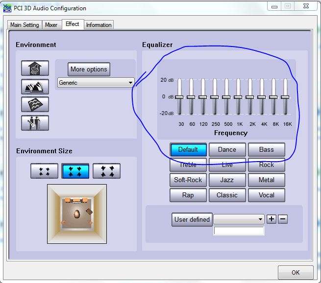

Értem. Ésha egy ilyet csinalok nem lehet jó? csakmert ha WMP-be az EQ-t állítom akkor el lehet érni olyan állást ahol van magas de a mély is szépen dübörög már. Egyik ismerősöm megcsinálta ezt és jó.
A WMP-be ez a beállítás.
(#) Szabi1 válasza peter1995 hozzászólására (») Dec 10, 2011 /
Hallod mindegy melykel csinálod, de a hangváltóval egyszerűbb, mert amit linkeltél abból kettő kéne mert az erősítő bemenetére megy, de a hangkártyád programjába is lehet állítani, az a legegyszerűbb. A 150 Hz ig kb vannak a mély hangok

Igazuk volt, csak én nem tudtam hogy mono erősítőd van. Nekem C-media cmi 8738 hangkártyám van de a hangkártya equalizer beállításai érvényes az egész pc ből jövő hangra nem mint a WMP ben
