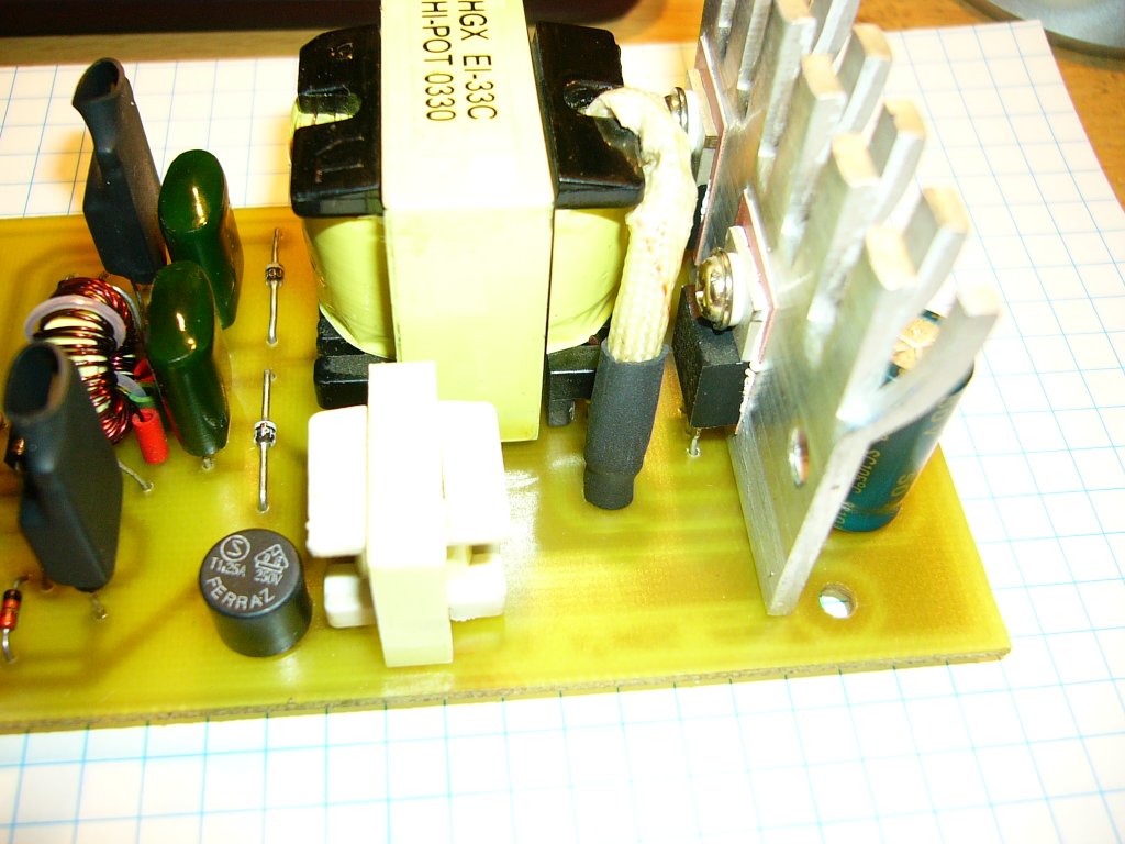

(#) stelok hozzászólása Dec 17, 2011 /
A Skori féle tápot építem és az lenne a kérdésem
hogy a mellékletbe lerajzolt módon tekerem meg a 2x13 menetet az jó lesz?
Üdv Stelok
(#) emmzolee válasza stelok hozzászólására (») Dec 18, 2011 /
Persze, hogy jó lesz. A kép így helyes.
(Attól függ, hogy a nyákodat hogy tervezed.)
(#) stelok válasza emmzolee hozzászólására (») Dec 18, 2011 /
Helo
Pont az általad tervezett nyákot készítem el, amit a digitális forrasztó állomáshoz készült.
Akkor ok lesz. Az enyém ilyen lett. (Csak azért teszek be képeket a trafóról, hogy látszódjon az 1, 2 menetes gerjesztő tekercs is.)
Jól látom az egy sárga színű ferrit gyűrű? PC tápból való?
Nem jól látod!
Ez egy kicsi táp trafója volt. Eredetileg nem volt szigetelt, és nem akartam, hogy az éleinél ki dörzsölje a huzalt, és zárlet legyen, ezért tettem a magra egy szigetelő rétefet. Olyan anyagból, ami a kapcsi tápok trafóján szokott lenni. Tudod az a sárga szigetelő szalag féle.
A sárga mag amit a tápokban fojtónak alkalmaznak, az nem jó! Azok por magok, ide meg ferrit kell. Al 1500 fölött használható. Ezek a gyárilag sárga magok Al:100 alatt szoktak lenni.
