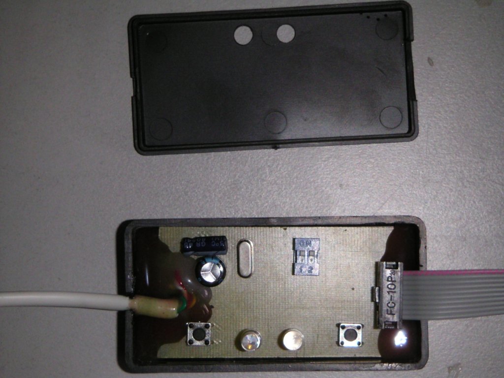

Ha már ennyiszer írtál az általad készített programozóról és külsejéről is láttunk képet akkor a belsejéről is mutatsz pár fotót?
Előkerestem a képeket a fehérkábelesről, remélhetőleg látszik a sok ragasztótól. Egyébként a masszívabb USB-kábelnek és egy erősebb, fekete színű kötőanyagnak hála ma már jóval kevesebb ragasztót nyomok bele. Az elrendezés, a dobozhoz igazíott méret és az alkatrészek elhelyezkedése gondos tervezés eredménye, remélhetőleg legalább ez látszik rajta. A szalagkábel természetesen nincsen beragasztva, azt ki lehet húzni...

Még mindig jobb mintha csupaszon lógna az USB-kábel végén.
Láttam már pár példátElég jól rögzíti a panelt és az USB-kábelt. Ha csavaroznám akkor egy földreejtés után kitörne a helyéről. Tehetném drága műszerdobozba is, de minek?
