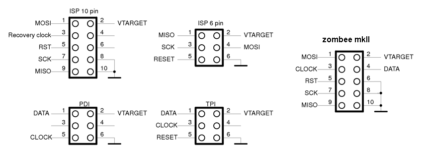

Szigorúan magánvélemény, nem a reklám miatt:
Szerintem az enyém kicsit "gusztusosabb" dobozt kapott, illetve egyetlen, 10 pólusú kimenetet.
Ebben benne van minden, és a 10 pólusú szabványos ISP-hez is illeszkedik. Az ára is jóval kedvezőbb.
Mivel én is a LUFA firmware-t használom, szerintem ez is pontosan ugyanazt tudja, a 3.3V-al együttvéve.
Csatolok képet róla, a kiosztásnál pedig a jobboldali az enyém. A LED-ek már nem ott vannak,
és a vékony fehér USB-kábel helyett egy masszívabb feketét kapott ami a dobozhoz is jobban passzol.

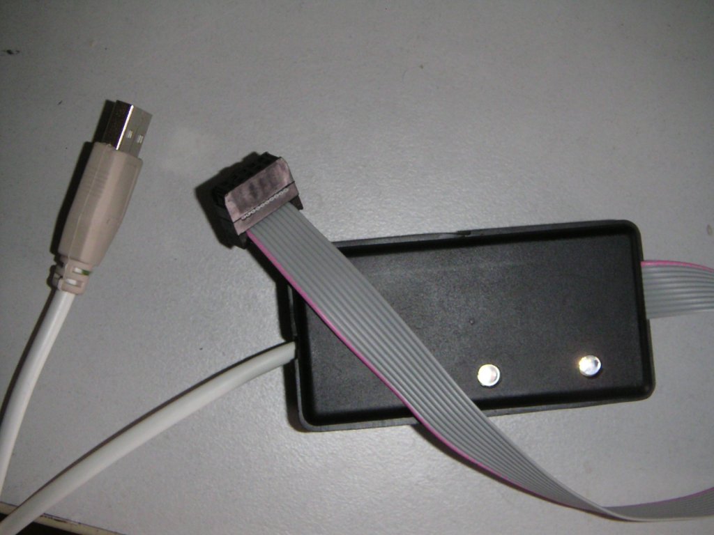

(#) san398 válasza zombee hozzászólására (») Dec 20, 2011 /
Ha már ennyiszer írtál az általad készített programozóról és külsejéről is láttunk képet akkor a belsejéről is mutatsz pár fotót?
(#) zombee válasza san398 hozzászólására (») Dec 20, 2011 /
Előkerestem a képeket a fehérkábelesről, remélhetőleg látszik a sok ragasztótól. Egyébként a masszívabb USB-kábelnek és egy erősebb, fekete színű kötőanyagnak hála ma már jóval kevesebb ragasztót nyomok bele. Az elrendezés, a dobozhoz igazíott méret és az alkatrészek elhelyezkedése gondos tervezés eredménye, remélhetőleg legalább ez látszik rajta. A szalagkábel természetesen nincsen beragasztva, azt ki lehet húzni...
Elég lusta vagyok, így hiába építem már fél éve, nem írtam még a "Ki mit épített" topikba...
Köszi! Kár azért a ragacsért!
Még mindig jobb mintha csupaszon lógna az USB-kábel végén. Láttam már pár példát
Elég jól rögzíti a panelt és az USB-kábelt. Ha csavaroznám akkor egy földreejtés után kitörne a helyéről.
Tehetném drága műszerdobozba is, de minek?

(#) zombee válasza sgt hozzászólására (») Dec 23, 2011 /
Igen, van klón. Már építettem jópár ilyet. Szerintem kapcsolást is találsz hozzá, de leírást nem sokat.
Még van egy aprócska gond vele: a központi IC csak SMD-ben kapható...
