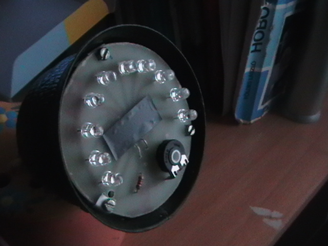

Sziasztok.Ez az én félkész állapotban lévő LED soros hőmérőm Simsonra.Már csak az LM3915 meg az NTC hiányzik bele és kész.
üdv.:csikosgabi
Jól néz ki! Az a szigszalag milyen szerepet tölt be? Milyen ledeket raktál az áramkörbe?
A szigszallag semmit nem tölt be csak annyit hogy az LM3915 a másik oldalt van és a kifúrt lyukakat (az IC lábának helyét) fedi el.A LEDek nagyfényerejűek:
4 db Zöld 2 db Sárga 4db Piros

este mocizás közbe nem fognak elvakítani a ledek?

Azt még nem tom.Mert egyenlőre szervízben van.
