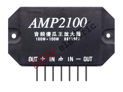

(#) Csibi hozzászólása Aug 13, 2007 /
All in One IC 2x100W
Kinai gagyi ceg el se lehet olvasni mit ir, de hallottam hogy szol. Tragyanak nem mondanam, szep kis hangot hoz ki.
+-35V tapot ker, egy stereo jelet, ket hangosszorot, meg egy szep hutobordat, aki arulja meg 1400Ft-ot. .
Mondjuk lattam nala 2x250W-osat is, ugyanebben a kiszerelesben amiert meg 1800Ft-ot ker (de ezt nem hallottam hogy megy).
(#) zoly15 válasza Csibi hozzászólására (») Aug 13, 2007 /
2x100W 1400Ft-ért?
hol ez felettéb érdekes és kisebben nincs mint 2x100W?
üdv!
(#) Subwoofer hozzászólása Aug 13, 2007 /
ezt én egy STK-nak nézem ami nem ugyan az mint egy monolit ic pl.: 7294!
Nem mondom, hogy ezekből nem lehet szép hangot kihozni! Ha megfelelően össze van rakva meg van hozzá normális táp akkor nincs gond velük!
Én átlagban mondtam,hogy általában gagyi erősítőkről meghajtják az iylen olcsó hangszórókat mint pl MNC meg SAL... és akkor a hangszóró a rossz! És ez talán azért áll fent az ilyen olcsó hangszóróknál mert aki ilyen olcsó hangszórókat vesz valószínűleg nem áldoz rá,hogy hozzá megfelelő minőségű erősítőt vegyen!

(#) Csibi válasza zoly15 hozzászólására (») Aug 13, 2007 /
Mono 100W-at lattam meg naluk 1000-ert.
Az IC olcso de egy hozzavalo tap szerintem mar nem annyira.
Hol: Nagyvaradon www.tehnoelectric.ro
Subwoofer, ez igy van.

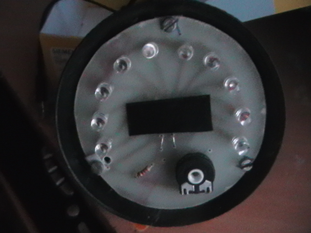

(#) csikosgabi hozzászólása Aug 14, 2007 /
Sziasztok.Ez az én félkész állapotban lévő LED soros hőmérőm Simsonra.Már csak az LM3915 meg az NTC hiányzik bele és kész.
üdv.:csikosgabi
(#) Márk válasza csikosgabi hozzászólására (») Aug 14, 2007 /
Jól néz ki! Az a szigszalag milyen szerepet tölt be? Milyen ledeket raktál az áramkörbe?
(#) csikosgabi válasza Márk hozzászólására (») Aug 14, 2007 /
A szigszallag semmit nem tölt be csak annyit hogy az LM3915 a másik oldalt van és a kifúrt lyukakat (az IC lábának helyét) fedi el.A LEDek nagyfényerejűek:
4 db Zöld
2 db Sárga
4db Piros

(#) zsoltee0001 válasza csikosgabi hozzászólására (») Aug 14, 2007 /
hi
este mocizás közbe nem fognak elvakítani a ledek?

(#) csikosgabi válasza zsoltee0001 hozzászólására (») Aug 14, 2007 /
Azt még nem tom.Mert egyenlőre szervízben van.
